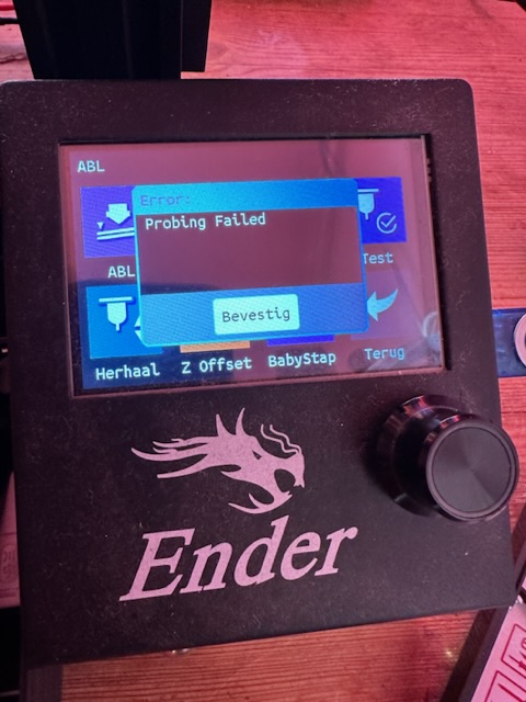

Ik ben in het bezit van een Ender 3d printer met:
Bigtreetech Skr Mini E3 V1.2
Bigtreetech TFT35 E3 V3.0 Touch Screen 12864 Lcd-scherm
Bl touch v3.1
Na 2 jaar heb ik mijn hobby weer opgepakt en gestart met het installeren vN een bl touch die nog in de kast lag. Via YouTube heb ik de bltouch kunnen installeren.
Nu geeft mijn display de volgende melding: Fade height off.
Kan iemand mij helpen hoe ik dit kan oplossen?
Alvast bedankt,
Gr PatrickAfbeelding

Heb het vandaag geprobeerd met in het menu, maar bij het ijken geeft hij nu ook foutmeldingen.

De bl touch moet je hele bed aftasten om hem te ijken. Hier krijg ik de foutmeldingen. Zie video

Heb je de BLTouch er zelf op gezet, of zat hij er al op? Als je de printer aanzet word de pen van de BLTouch dan 2x uitgeworpen en ingetrokken? Heb je getest of de BLTouch zijn pen goed uitwerpt en intrekt? Heeft de BLTouch überhaupt al eens goed gewerkt op de printer? Welke opdracht gaf je de printer toen de foutmelding kwam?
Als dit goed werkt kan je ook eens kijken naar de connector van je BLTouch op je moederbord. In het verleden had ik ook problemen met de aftasting van het bed. Hierbij werd soms de pen al ingetrokken terwijl hij nog geen contact met het bed had. Dit kwam omdat de connector niet goed in de plug zat.
Wat ook af en toe een probleem is met BLTouch dat ze gevoelig kunnen zijn voor interferentie. Je kan eens proberen om de bekabeling van de BLTouch via een andere weg te routeren.
