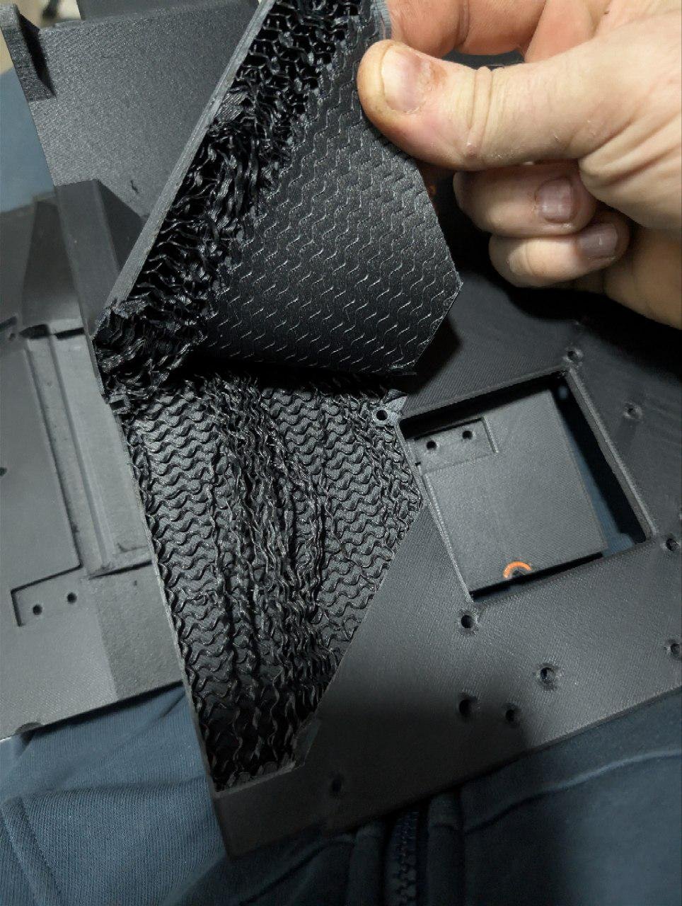

Je had men tests met dat petg-cf moeten tien. manuele flow en pa calibratie op m'n XL gedaan (die kan het niet automatisch zoals de X1C). Dus ik wist zeker dat de flow en PA goed zat. Onderdelen op 290C! (veel warmer dan nodig is) kon ik nog altijd buigen als een banaan. De wanden hechtten zich perfect aan elkaar. De infil echter was 0,0 aan elkaar. Ti's ook de reden geweest om een batch petg-cf en petg van kingroon in te doen om te gebruiken. Misschien heeft sunlu hun formule veranderd. Ik ga het iig snel genoeg weten want de 1e rol "wood" zit in de droger.
En het was niet de printer of de temperatuur dat het probleem was. Want een model op 300C op m'n X1C kon net zo gebogen worden.
Sunlu PETG-CF (op 290C) en Prusament PETG orange op 260. (top surface was door hechting probleem), de crappy look op het gebogen deel was wat anders.
