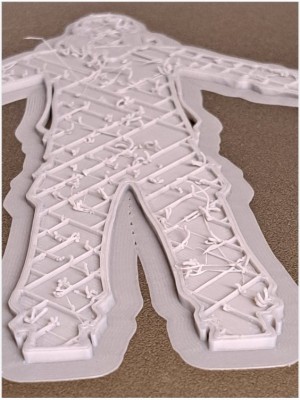

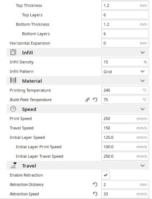

Hallo,
ik heb een Elegoo neptune4 , slicer is cura en filament is Pet-g van elegoo .
Bij printen ( zie foto) heb ik al verschillende instellingen aangepast om Pet-G problemen hier en daar op te lossen , maar de INFILL loopt nog mis , wat doe ik fout ?
Rest print loopt goed heb ik indruk , alleen bij de Infill komt alles los en blijft achter extruder hangen en vormt geen mooie opbouw ..
Er zijn zoveel instellingen om aan te passen maar dit krijg ik ni direct onder controle ..
bedankt voor elke tip of raad..

Moeilijk te zeggen. Maar het eerste dat me opvalt is dat je een brim gebruikt bij een object met zo'n groot contactoppervlak. Dat zou helemaal niet nodig hoeven zijn. Een skirt is voldoende. Maar dat heeft niks met je vraag/probleem te maken.
Ook al kan je printer hoge snelheden printen zou ik het eens een stukje langzamer proberen. Probeer eens een print met 100 mm/sec en kijk wat er dan gebeurt. Mogelijk dat door de snelheid het filament niet de tijd krijgt om goed te hechten. Voor hoge snelheden zijn er speciale filamentsoorten. Maar je zou ook de temperatuur nog kunnen verhogen. Snelheid en temperatuur hebben bij hogere snelheden duidelijk met elkaar te maken. Hoe hoger de snelheid hoe hoger de temperatuur.
Berichten: 443
Ik denk ook dat de snelheid veel hoog is, PETG gaat bij mij zelf terug naar 80mm/sec, bij zo'n hoge snelheid krijgt het gewoon geen kans om uit te harden en sleept het vloeibare filament gewoon er weer af, ook gebruik ik een lagere temperatuur, maar dat is per filamentmerk en printer nogal verschillend, dus zal je dit proefondervindelijk moeten aanpassen. ook zou ik de brim weglaten.

PETG op 250 mm/s is wel erg ambitieus, zelfs voor de beste printers van dit moment. Zelfs als je een (open frame) printer gebruikt die max 500 mm/s kan halen

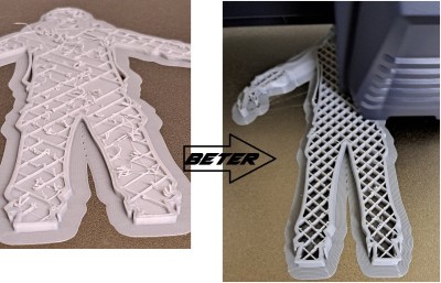

Hoi, heb van alle instellingen aangepast..
en printbed opnieuw gecalibreerd ..
resultaat is veel beter.. nog niet perfect , moet nog hier en daar instelling aanpassen denk ik voor de Pet G ..
dank voor de tips .

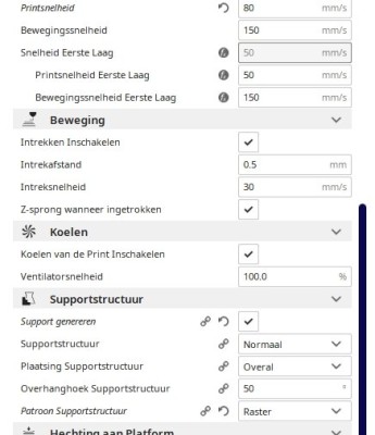

Brim was inderdaad nog ingesteld , en losse lijntjes , is het niet zo dat je steeds lijntjes ziet ? of heeft dit te maken met dikte van de geprinte lijn en temp ?
wat ik nu nog heb bij infill (raster dan ) dat hij op kruispuntjes bij het terugtrekken telkens een beetje filament optrekt en kleine puntjes ziet die iets hoger uitsteken , en bij volgende lijnen opnieuw zo dat de extruder daar tegenaan bots bij leggen van volgende lijn ..mmhhh soms loopt dit vlot en soms als infill hoger word word deze onstabiel door telken tegenaanbotsen .. is wel niet bij elke print hangt af van model..
welke instelling lost dit op .. terugtrek afstand / instelling .. hoeveel voor Pet-G nodig ?
en antwoord op vraag welke instellingen ik aan het uitproberen was .. vooral de temp nu op 240 voor PetG zonder haren te trekken en snelheid nu op 80 gezet , dit duurd enorm lang dan wel , maar ziet er mooi uit .. elk stuk is dan wel anders opgebouwd , maar al doende leer ik wel bij , met foutjes en verbeteringen ..
groeten
en bedankt voor tips
terugtrek instelling nu
