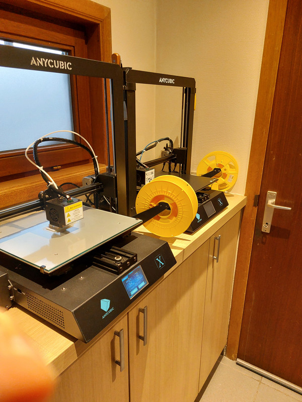

Ik heb vroeger een drybox gemaakt van een plastieken doos uit de Ikea.
De doos kan 8 rollen bevatten van elk 1 kg.
Silica korrels erin en een hygrometer die de temperatuur en de luchtvochtigheid aan geeft.
Ik ga de betreffende rol erin steken en goed laten drogen en daarna nog eens testen in de 3D printer.
Hier een foto van mijn drybox en van mijn 2 Anycubic Mega X printers.
