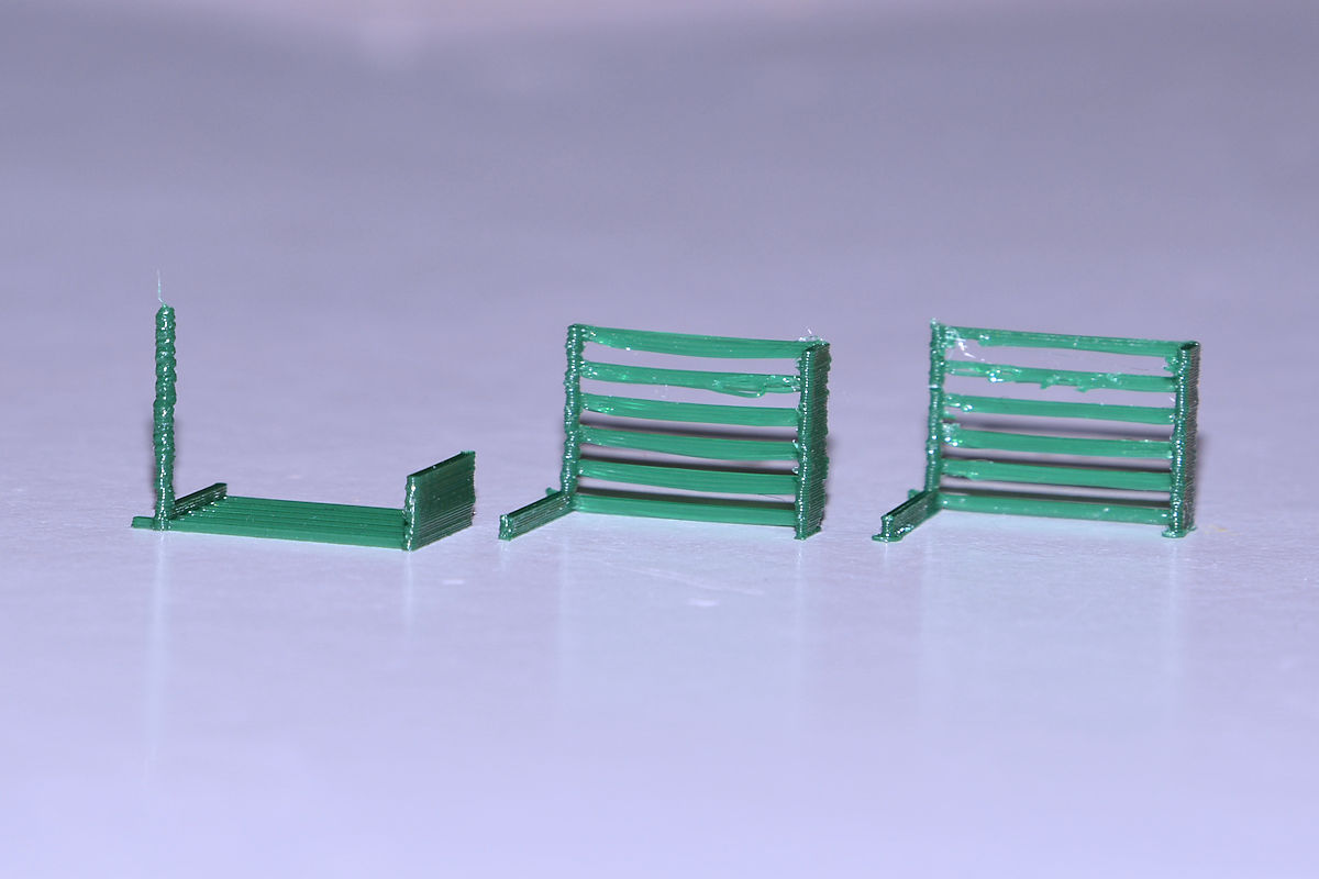

Zoals beloofd heb ik de file ook geprint.
De linker print is zo geprint en levert een wat rommelig paaltje op. Het hekwerk is mooi strak natuurlijk.
De middelste print is gekanteld geprint. Wel een strak paaltje, maar de spijlen van het hek hangen wat door.
De rechter print is eveneens zo geprint, maar nu met een boomsupport. Het resultaat is iets beter, maar de printtijd wordt twee maal zolang (11 min) en het er af pulken van het support is lastig en en de kans op schade erg groot.
Kortom ik zou voor de tweede gaan.
PLA 200 graden, 60 mm printsnelheid, Artillery Genius printer, nozzle 0,2, laaghoogte 0,12 mm.

Er zit dus toch duidelijk wel verschil tussen de printers en niet alleen in de instellingen.

Kan je dat ding ook niet gewoon liggend printen, met de "latten" op het printbed zoals hardy? Gaat 0 support nodig hebben en ook je palen gaan er beter uit zien.
Gewoon liggend met het paaltje omhoog, je moet bij zo iets fragiels geen support willen, gewoon hele lage snelheid gebruiken, ondank dat duurde het hekje bij mij nog geen minuut.
