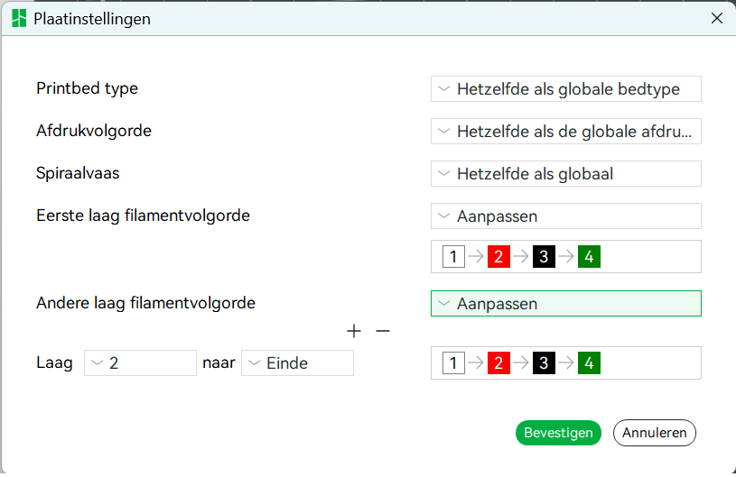

En er is nog een instelling die winst kan opleveren. Omdat de wissel van donker naar licht meer filamentafval geeft dan van licht naar donker kun je bij de instellingen van je printplaat (huidige printplaat aanpassen, moer symbool) de volgorde aangepast laten gebeuren. Je kunt hier zelf niks instellen of aanpassen, maar het wordt automatisch in volgorde gezet van de minste purge volumes.
