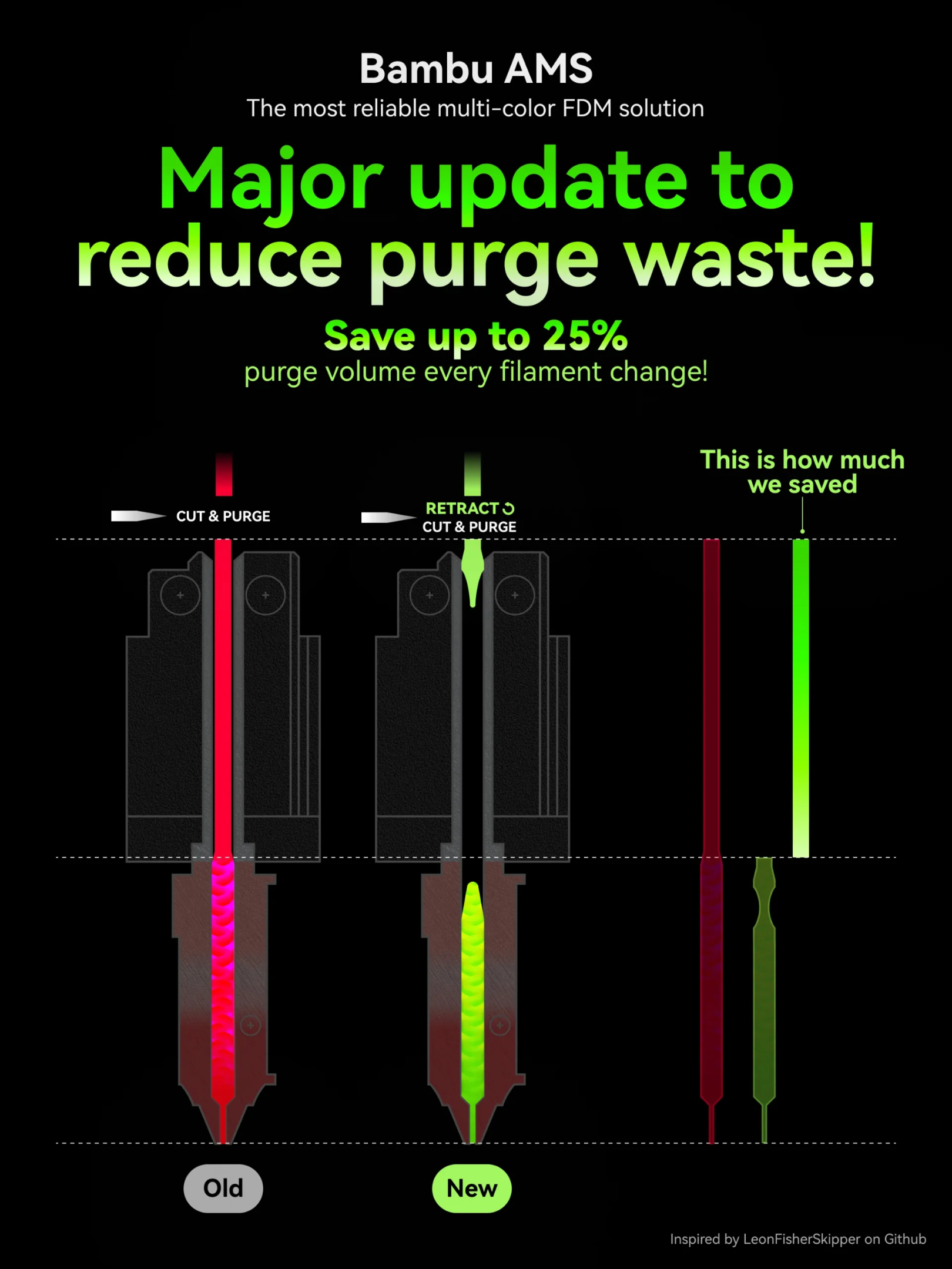

Dan is er nog een andere besparende optie. Die kan wel tot 25% minder afval geven. De zogenaamde Retract before cut actie. In vroegere versies van meer kleuren printers werd het filament teruggetrokken en het nieuwe er daarna weer ingeschoven. Probleem daarbij is dat je draden kunt krijgen en een klonterige snijrand die later weer problemen en verstopping kan veroorzaken. Bambu Lab heeft dat opgelost door het filament zo'n 3cm boven de nozzle met een scherp mesje af te snijden. En na het vullen met het nieuwe filament de oude rest eruit te duwen. In de X1 versie zit er een algemene instelling waarmee je eerst het filament een stukje terugtrekt maar niet zoveel dat de klont boven de snijlijn komt. Dat spaart je dan dus bij 2 cm terugtrekken voor afsnijden elke keer 2 cm filament.
Bij de P1 serie zit dat er echter niet in, maar als je goed zoekt is er weldegelijk een optie om het in te stellen. Je moet dat alleen op een andere plek doen. Je kunt in het aanpassingsmenu van het filament in "Overschrijvingen" dezelfde instelling vinden. Hij staat daar nog als experimenteel, maar werkt dus al wel. Als je het voor 1 filament wijzigt, wijzigt het voor alle rollen. Om e.e.a. te verduidelijken vond ik onderstaande foto. Je ziet ook duidelijk dat je boven de "klont" nog moet afsnijden anders introduceer je gegarandeerd problemen.
