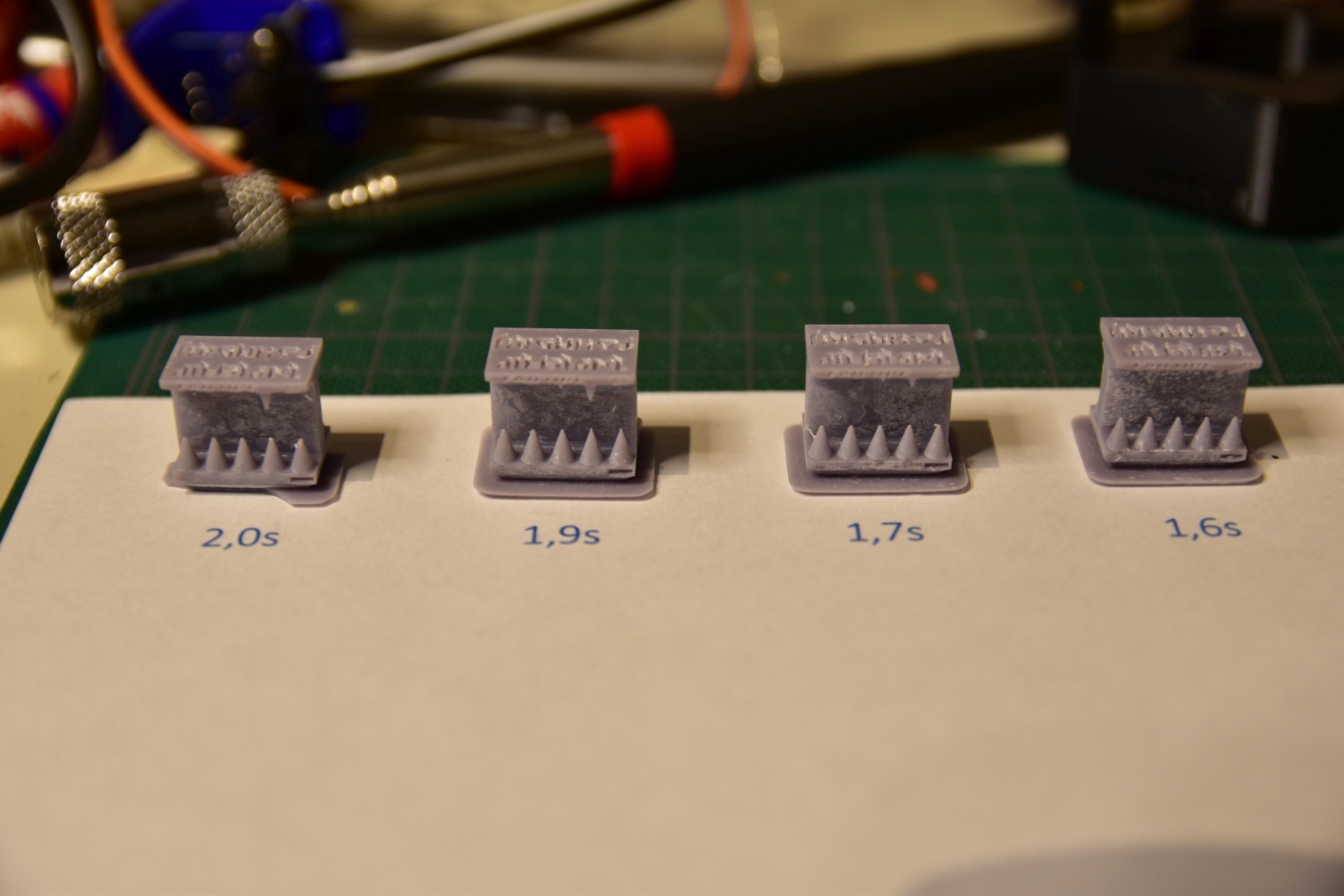

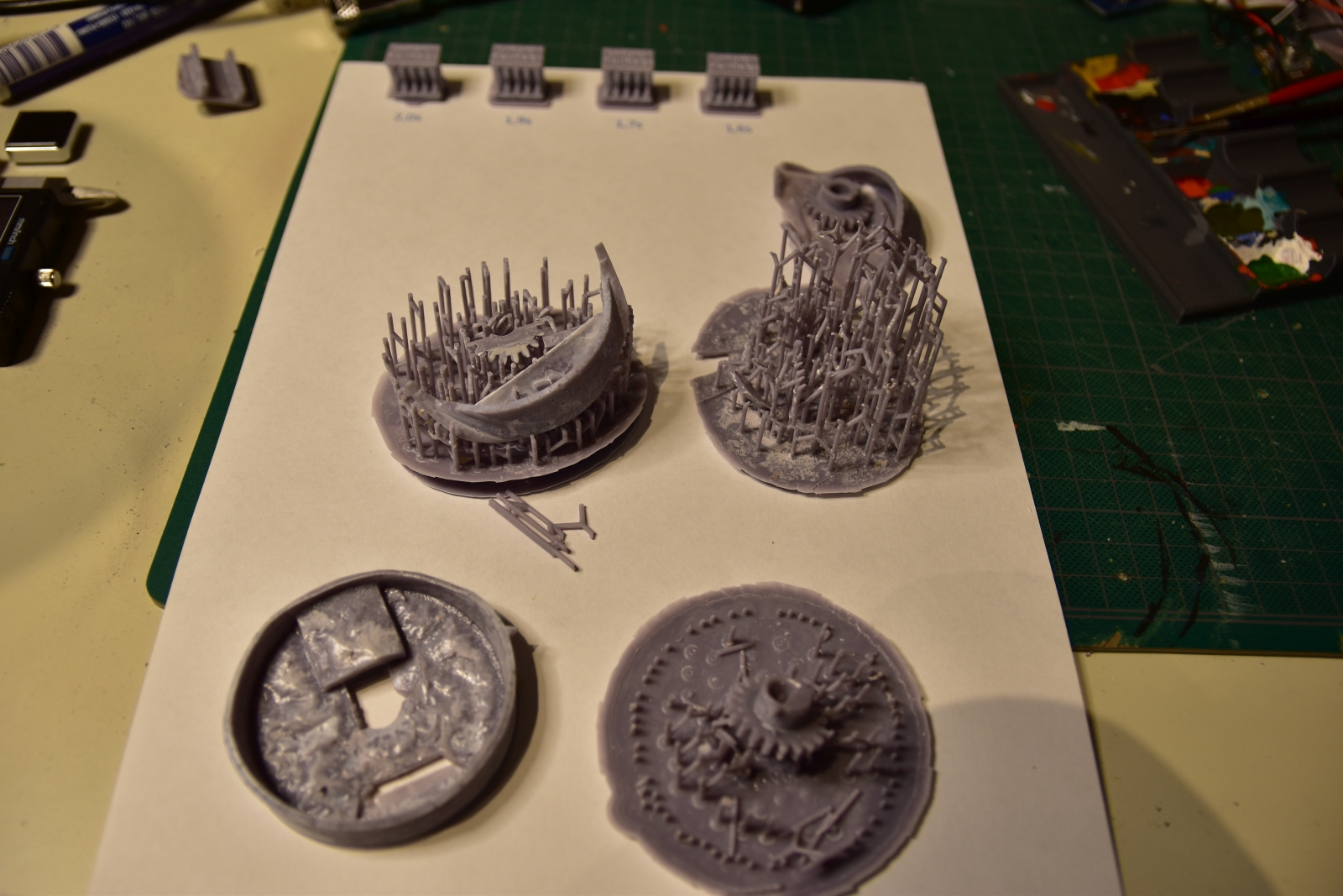

In het verleden heb ik hier een topic gehad met ditzelfde probleem met mijn oude (en inmiddels te koop staande) Creality Halot One. Inmiddels heb ik de nieuwe Elegoo Mars 4 Max. Na wat zoeken op YouTube heb ik wat calibratie gedaan, met onderstaande resultaten waarbij de 1,6s belichting als winnaar uit de bus komt. Vervolgens heb ik geprobeerd om met deze gegevens een zelf ontworpen onderdeel te printen, echter breekt deze steeds los van de supports, die overigens automatisch gegenereerd is in Chitubox, waardoor het resultaat verspilde resin is. Toegegeven, er zit een wat zwakke plek in het ontwerp, maar vandaag heb ik wederom een poging gedaan met een versterkte versie met hetzelfde resultaat. Zie foto's hieronder. De eerste 2 pogingen hier getoond zijn onder 45gr op de buildplate en in het midden geplaatst, de laatste waar de schijf wel bijna helemaal geprint is is recht geprint op een verhoging omdat het tandwiel binnenin anders niet goed meegeprint kan worden.

Wat probeer je te printen? het lijkt me op een mechanisch onderdeel....
Heb je instelling aangepast in chitubox van de support? - Welk type support gebruik je? (light -medium - heavy)
Welk Resin gebruik je - en wat geeft de resin fabrikant aan als belichtingstijd?
Het meest voorkomende geval is een te groot onderdeel met te lichte- of te weinig support. Ook de manier waarop de support aan het model hangt - maar de standaard instellingen van chitubox zijn daar mijn inziens OK voor.

Zet het eens gewoon rechtop, met dat kleine pijltje naar boven; support op medium en 60 a 70% dichtheid. Maak ook een ‘skate’ van 125%.
Normaal genereert chtitubox dan genoeg support voor het tandwiel.
Je kan ook steeds manueel suportjes toevoegen en verwijderen.

De eerste lagen worden met zeer lange belichtingstijd (+-30 - 50sec.) belicht, om de print vast te 'bakken' aan de bouwplaat. Resin laat een beetje licht door dus er cured meer resin dan gewenst, zo worden je eerste lagen "groter" dan getekend.
Om dit te vermijden laat je je print zweven boven de plaat, en houd je die vast met support. Als je een heel groot basisvlak zo print, dan breekt in 99% van de gevallen de support af en mislukt je print. Resin wordt nl. ook vastgebakken aan de FEP-film, en bij het omhoog gaan van de film losgerukt.
Door de print onder een hoek te zetten verklein je de oppervlakte, waardoor de print makkelijker van de FEP wordt losgetrokken ( en er is minder kracht nodig, dus de support houd het dan wel).
Soms moet je het object onder een hoek plaatsen om alle hoekjes en kantjes te ondersteunen.
In dit geval is dat dus niet echt nodig, zijn object kan mijn inziens ook rechtop geprint worden.
