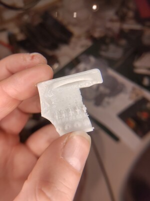

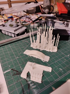

Bedankt voor alle tips. Vandaag de nieuwe FFEP geïnstalleerd en na heel veel schudden de nieuwe witte hars in het vat gegoten. De testprint kwam er prima uit, al brak die tijdens het verwijderen. Kwaliteit is wel wat ik ervan verwacht. Vervolgens eigen print weer geprobeerd maar helaas wederom hetzelfde probleem. Zie bijgevoegde foto's voor het eindresultaat. Overigens is ook de support van mijn eigen print gebroken in een poging deze los te krijgen. Kan ik dan toch beter de eerste belichting op 30 seconden houden?

Gisteren heb ik het nog 1 keer geprobeerd met 30s eerste belichting en 2mm meer optrekken van de Z-as. Het resultaat is nog niet helemaal perfect maar zat in ieder geval nog vast aan de supports! Straks nog een keer proberen met 25s eerste belichting (toch weer gebroken support eiland) en nog 2mm meer terugtrekken van de Z-as.

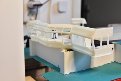

Heel erg bedankt voor alle tips, inmiddels lukt het om betrouwbaar te printen met de Elegoo Mars 4 Max. Om dit te bereiken heb ik onderstaande instellingen aangepast:
  • Belichting naar 2 seconden
    Lift met 4mm verhoogd
    Lift snelheid tot 2/3 teruggebracht

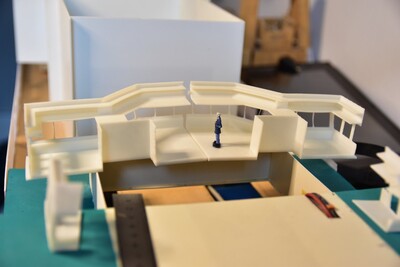

Zie onderstaande foto's voor het resultaat, de kg witte resin is inmiddels nagenoeg op. Het printen van het stuurhuis gaf in eerste instantie niet het gewenste resultaat met een vloer van 1mm dik die cm's krom trok en met supports op de 0,5mm dikke raamstijlen die dus verloren van de supports. Met de nieuwe versie met 3mm dikke vloer is prima geprint, al is er wel een kier waar de ramen bij elkaar komen, al is dat nog wel aardig op te vullen met wat plamuur.

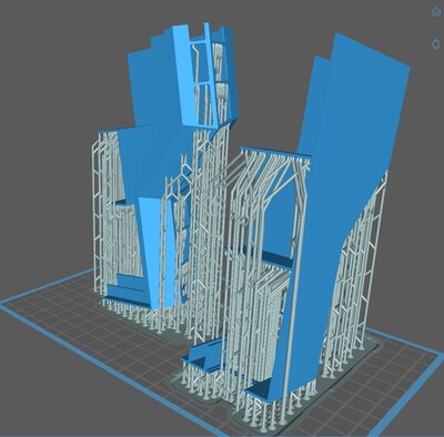

Coco777 schreef: 06/11/23, 09:31 Het printen van het stuurhuis gaf in eerste instantie niet het gewenste resultaat met een vloer van 1mm dik die cm's krom trok en met supports op de 0,5mm dikke raamstijlen die dus verloren van de supports. Met de nieuwe versie met 3mm dikke vloer is prima geprint,
Het zou ook met de dunnere afmetingen goed moeten kunnnen. Ik heb van de week nog een object geprint met spijltjes van minder dan 0,2 mm. Heb je al wel eens een belichtingstest geprint om de beste belichtingstijd uit te vinden? Je hebt in ieder geval wel aardig wat support gebruikt. Geeft dat achteraf niet veel plekjes met beschadigingen na verwijdering?

Bericht door Coco777 »
Ik heb inderdaad wel wat schuurwerk aan de zijkant van de opbouw, verder valt het mee. Met de versie die in de foto's te zien is heb ik bewust geen supports op de stijlen gezet en dat gaat prima, maar wellicht dat ik daar in de toekomst nog mee kan stoeien. Overigens is dit een object van 133x78mm, dus best wel fors voor resin prints.
De belichtingstests gaven aan dat 1,6 seconden goed zou zijn, maar dan breken de prints steeds los van de supports.

Support op dunne stijlen zalwaarschijnlijk niet goed gaan als je de support wilt verwijderen. Ik heb er zelf maar weinig ervaring mee. Het blijft als beginner toch experimenteren totdat je iets bevredigends hebt bereikt.
