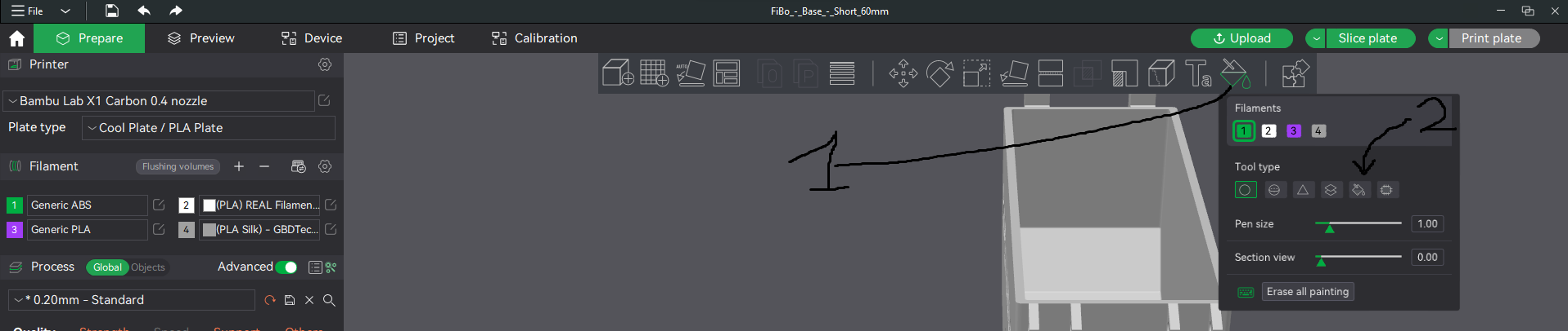

Voor het printen in meerdere kleuren heb je in Bambu Studio een apart menu onderdeel: 'Color Painting'
Bijna helemaal rechts op de menubalk, het bekertje dat leeg wordt gegoten.
Daar zijn een aantal methodes te vinden om het object te kleuren.
Het is wel moeilijker dan het lijkt en vereist enige oefening.

Berichten: 902
splittercore schreef: 06/11/23, 15:34 Color Painting?
Ik zie nergens een beker staan.
Help
Bambulab wiki
Video
Hiermee zou je aan de slag moeten kunnen :)
Berichten: 88
@Ch3vr0n
Jij bent snel zeg.
Ik moest eerst maar eens uit zien te vinden hoe ik zelf iets op een afbeelding kan tekenen :D
Maar dit is precies wat ik bedoelde.
@splittercore
Er zijn verschillende mogelijkheden en ik heb ontdekt dat je ook een object dat uit 1 deel bestaat verschillende kleuren kan geven.
