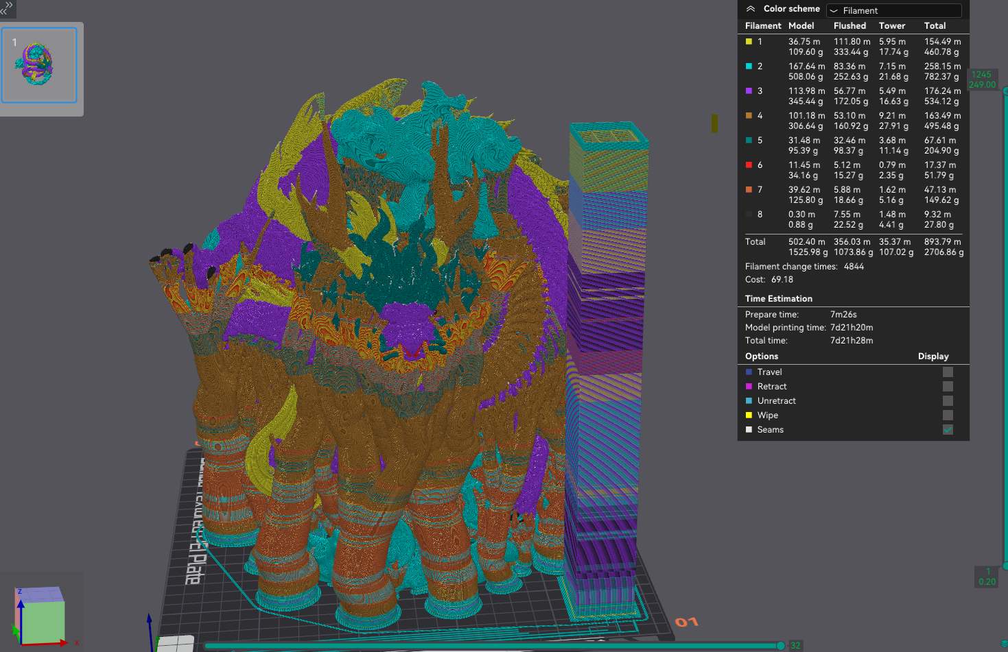

Een aantal weken geleden plaatste ik het Full bed draakje topic. Was zeer te vreden van het resultaat dat ik kort daarna besloten had van, ik maak hier familie van! Full bed draakje werd omgedoopt naar "Mama Draak" en de jacht naar een geschikt model voor papa draak kon beginnen.
Na een weekje vond ik dit betaald model: https://cults3d.com/en/3d-model/art/ori ... rt-trinket, en daarna volgt baby draak
Print info:
Model: 3.1 miljoen driehoeken
Slicer: OrcaSlicer
Don't filter out small internal bridges: No filtering
Bucket painting: (snel vullen gebieden) onmogelijk door de organische vorm, vele verborgen hoekjes
Manual painting: Alles samen 2 dagen non-stop
Afmetingen: Upscaled to 124.5% - X 245.16 x Y 232.62 x Z 249mm
Support: Tree (Auto), Organic. Buildplate only: OFF
Wall method: Arachne
Quality: .4 nozzle, .2LH, 1245 layers
Filaments (8 color, dus 1tje meer dan vorige)
  • Geel: Sunlu Silk Pla Gold
  • Lightblauw: Polymaker PolyTerra GlacierBlue-IceBlue (2tone)
  • Paars: 3DJake MysticPla Epic Thunderstorm (gepaste naam, 3tone)
  • Bruin: 3DJake MysticPla Magic in a Jar (gepaste naam, 3tone)
  • Donkergroen: 3Djake Metallic Emerald (niet langer verkrijgbaar, 2tone)
  • Rood: Real Filament Red
  • Oranje: ColiDo Silk Pla Copper
  • Zwart: Real filament Black
Vorige draakje net geen 4d en 1874 kleurwisselingen met een stock hotend
Dit draakje: 4844 wissels met third party v3 hotend (met wisselbare nozzles) om dat ding eens goed te testen. en net geen 8 dagen. M.a.w kleurwissels x2.58, printduur bijna x2
Painted model:
Print stats:
Powerloss recovery: Enabled lol
Wish me luck!

10% complete. 7d 45m te gaan. Dus hopelijk volgende week rond 18.15 succesvol voltooid, en kan de taak beginnen van support removal.

Maar is het wel een efficiënt ontwerp?
Ik zie hele torens ondersteuning.
Ja hoor, die torens zijn nodig. Die draak kronkelt in meerdere richtingen en achteraan zijn er 2 uitstekende horizontale wolken. Alhoewel die IRL kunnen zweven in de lucht, werkt dat niet met een 3d printer :D

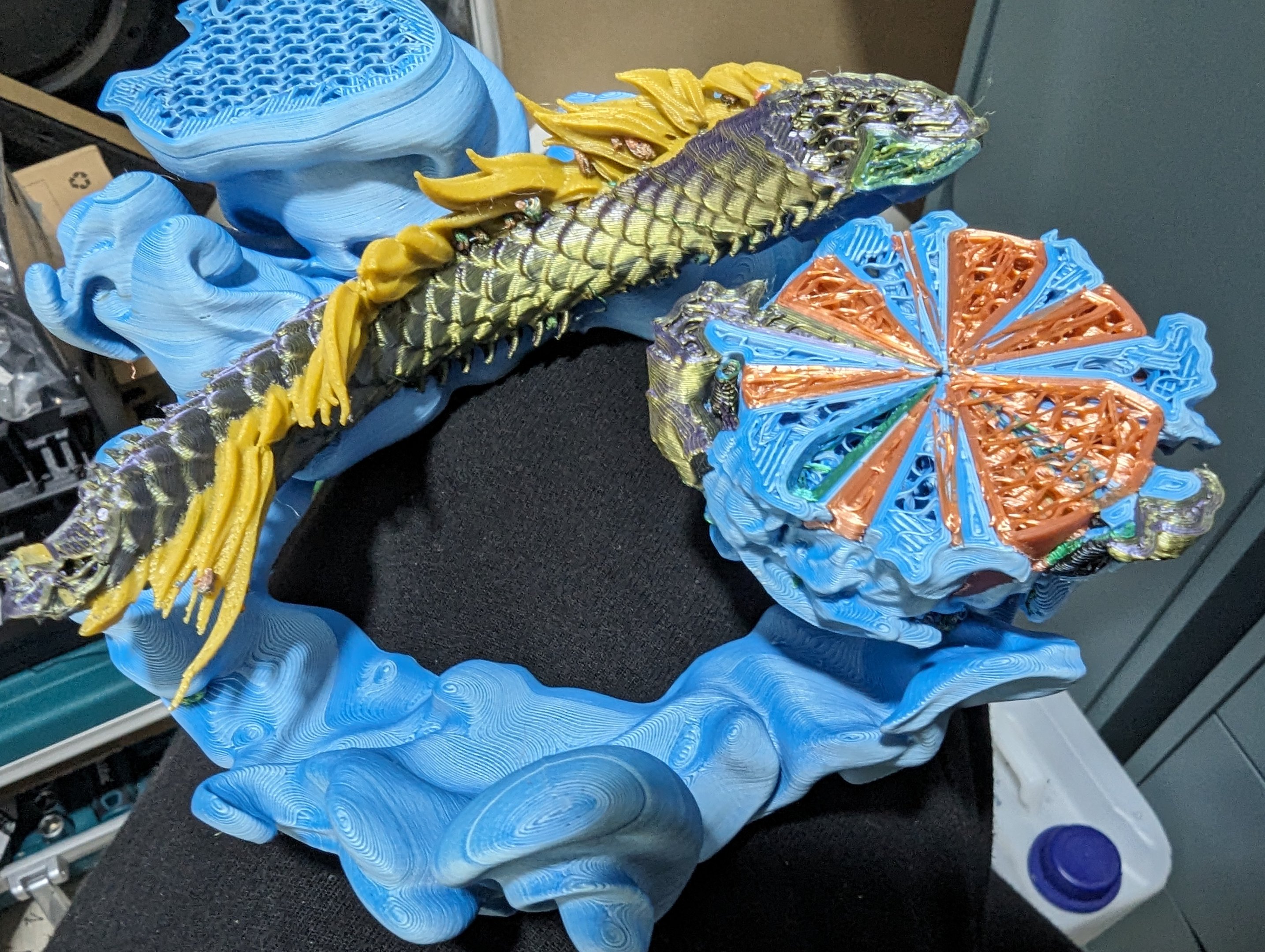

Print fail Afbeelding. Extruder clog en na oplossen minimaal 1 a 2 missed layers. Fix and retry. Nog genoeg van het primaire blauw. Begon er net mooi uit te zien, maar geeft me wel de kans om die 1e laag op te lossen. Die is niet 100% plat blijkt
Jammer , dat wordt een duur draakje .
Ach, kan gebeuren en gaf me de kans een paar painting touchups te doen. Van de andere kleuren werd nog zoveel niet gebruikt en het is was pas een 16% voltooid dus zoveel verlies niet. We shall see
