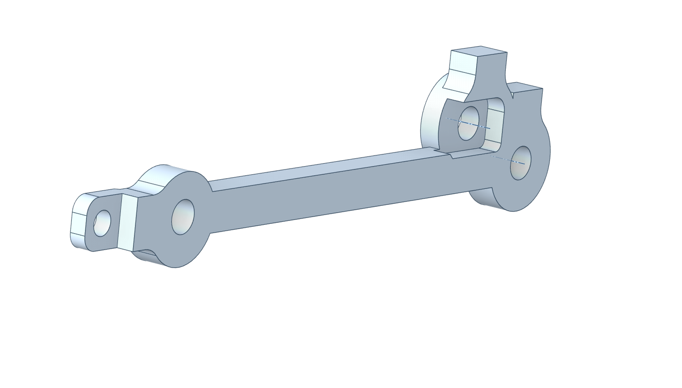

Ik laat even een deel van de aandrijfstang zien.
Om dit te ontwerpen met een 'mirrorline' lijkt mij een ramp. Ik kan dit uitsluitend in een vooraanzicht tekenen, terwijl die mirrorline juist op het zijaanzicht moet staan. Het programma DesignSpark Mechanical biedt geen mogelijkheid om een 3D voorwerp te spiegelen.
Het was dus een knap lastig karwei, dat ik met veel afsnijden en plakken wel voor elkaar heb gekregen, maar dat kostte mij wel enige uren tekenen.
Het spiegelen in Cura ging heel snel, maar terugzetten in de oorspronkelijke tekening was helaas niet mogelijk.

Het begint er op te lijken Rob, maar het voorbeeld in die video is toch nog te eenvoudig. Dat kun je ook met 180 graden draaien voor elkaar krijgen.

Hardy je gaat in beide filmpjes uit van een model dat ook simpel te draaien valt. In mijn voorbeeld is dat gewoon niet mogelijk, omdat het in meerdere assen asymmetrisch is.
Ik heb zelf natuurlijk ook geprobeerd wat de mogelijkheden zijn. Ik kan wel een 3D voorwerp gespiegeld ontwerpen met behulp van een mirrorline.
Echter eenmaal in 3D, is extruderen op een vlak niet meer mogelijk. Sommige bewerkingen gaan wel en ik kan er ook een nieuw object aan vast plakken. Lachen, dat nieuwe stukje wil wel meedraaien of verschuiven, maar het verschijnt niet in het spiegelbeeld. Zodra ik het mirrorvlak verwijder kan ik natuurlijk in beide objecten alle bewerkingen doen.
Het was leuk om er even mee te stoeien, maar in die tijd had ik mijn tekening al drie keer kunnen wijzigen.
