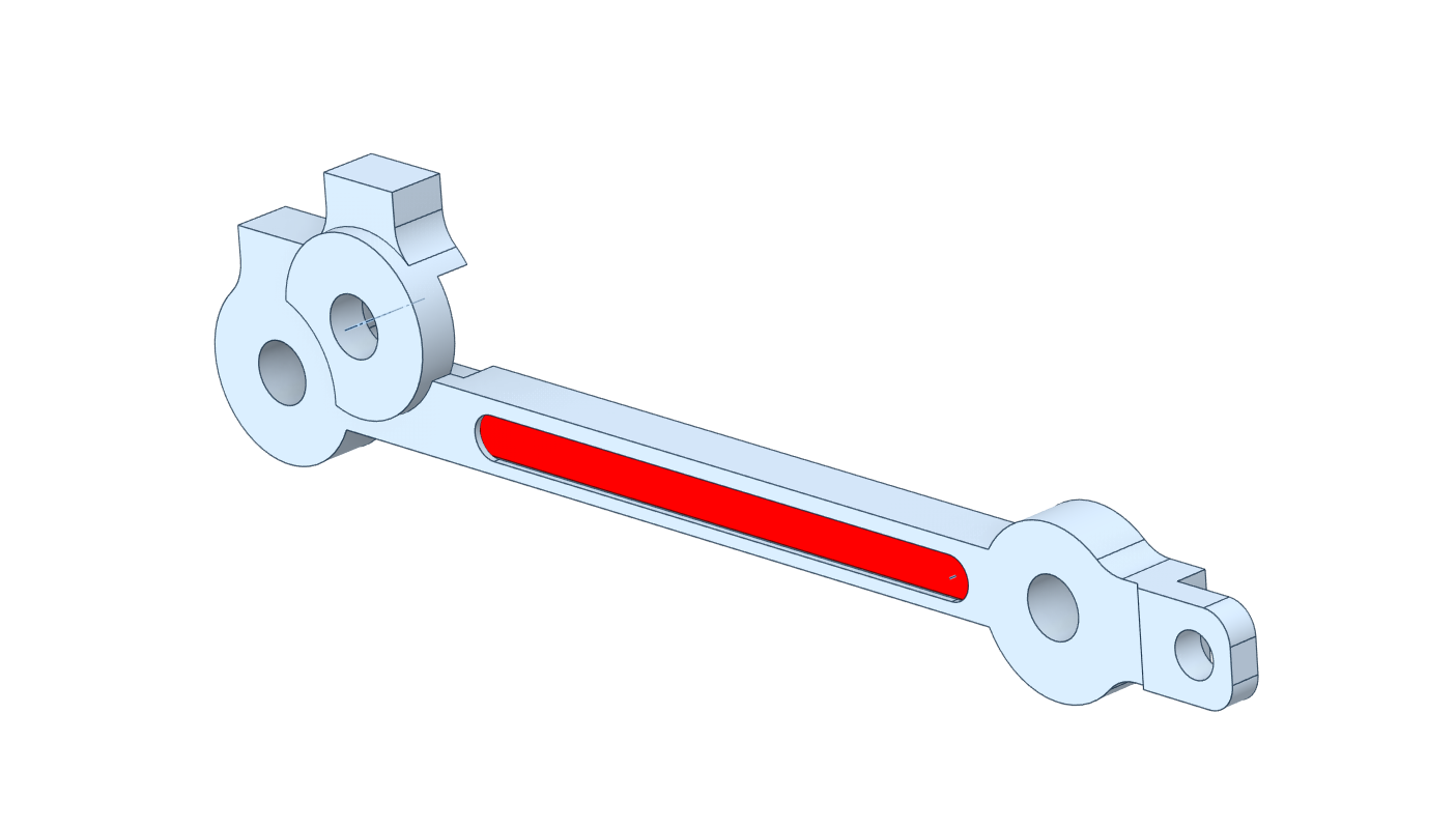

Ik laat even een deel van de aandrijfstang zien.
Om dit te ontwerpen met een 'mirrorline' lijkt mij een ramp. Ik kan dit uitsluitend in een vooraanzicht tekenen, terwijl die mirrorline juist op het zijaanzicht moet staan. Het programma DesignSpark Mechanical biedt geen mogelijkheid om een 3D voorwerp te spiegelen.
Het was dus een knap lastig karwei, dat ik met veel afsnijden en plakken wel voor elkaar heb gekregen, maar dat kostte mij wel enige uren tekenen.
Het spiegelen in Cura ging heel snel, maar terugzetten in de oorspronkelijke tekening was helaas niet mogelijk.
