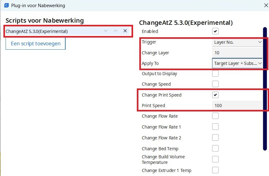

De codes functioneren prima en op diverse mobieltjes. Dus de resolutie en fouttoleranties liggen binnen de marges van wat het mag hebben. Maar het oog wil ook wat en ik ben zeker nog niet tevreden. Nu zou ik de lagen waarop de QR code wordt opgebouwd graag in een lagere snelheid willen printen, maar hoe pas ik de G-code daar zo simpel mogelijk op aan. In de Post Processing opties van Cura vind ik geen voorgebakken functie om dit snel te doen, en om nu elke G-code bestand met de hand aan te passen is ook weer een hele klus. Dus heeft iemand tips hoe je de laatste 4 lagen in een lagere snelheid kunt printen vanuit de G-code?
Berichten: 1288
Dat kan prima in Cura met nabewerken G-code. Er staat alles in dat je nodig hebt. Zie screen shot hieronder. Ik heb het zelf ook wel eens zo toegepast.
Berichten: 952
Dank je Rob, deze had ik over het hoofd gezien. Ga daar eens mee experimenteren
