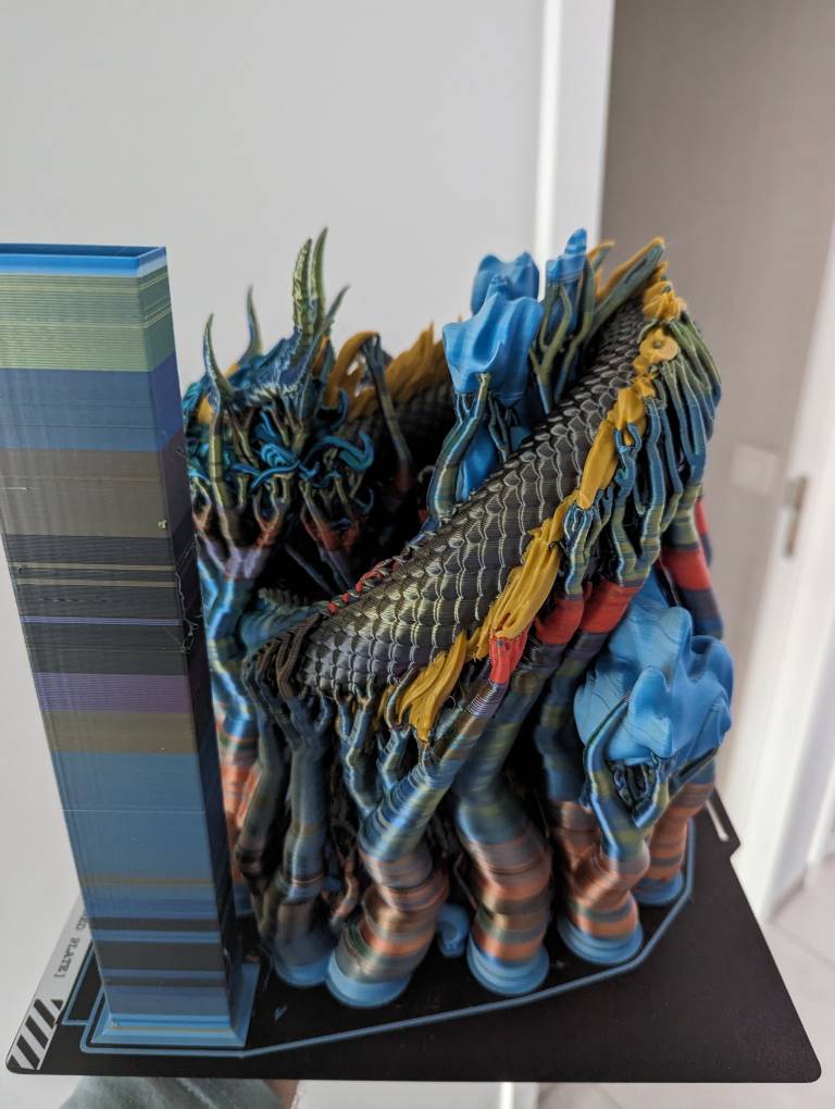

Het was een third party hotend (versie 3) waar ik voorheen succes mee had. Ik vermoed heatcreep, iets waar ik al last mee had in v2 maar niet met de originele hotends, de purge chute buildup zal ook niet geholpen hebben. Gewisseld naar stock hotend voor poging 2. Bijkomend was het anderzijds ook een positieve fail, raar maar waar. Tijdens de 1e stages waarbij de parel begon te printen zag ik een paar kleuren gebruikt worden die daar eigenlijk niet hoorden.
Deze fail gaf me de mogelijkheid om op die plekken (en nog een paar andere die ik opmerkte) kleur touchups te doen, niet alleen ging de color swap count naar beneden maar ook het filamentgebruik en tijdsduur. Print time ging van 7d 21u naar 7d 9u. Dus 12u eraf. Sta ik eigenlijk maar een dag achter. Hopelijk voltooid poging 2 nu succesvol volgende zaterdag

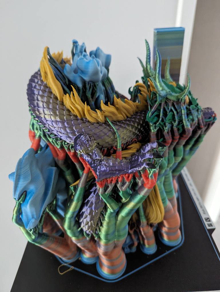

Een paar dagen verder. Er waren een paar kleine harige momentjes maar ik was thuis om de 'probleempjes' te onderscheppen. Het recentste was gisterenavond nog. Ondertussen gaat het goed.
68% complete, 2d 8h 14m te gaan

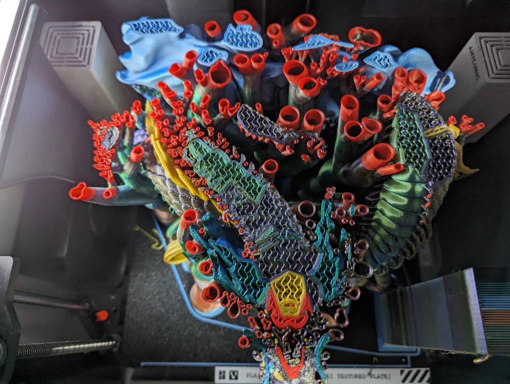

ik zie dat je in de printruimte de 2 Anycubic AirPure luchtfilters hebt geplaatst. Is dat echt iets om in een filamentprinter te plaatsen? Lijkt mij persoonlijk wat overdreven ofwel onnodig.
Berichten: 1088
Niet als je ABS/ASA print

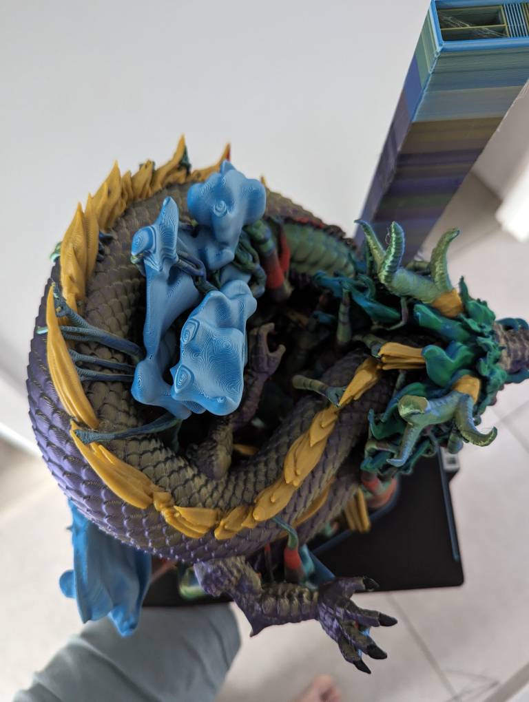

Dat ding gaat er fking woest uit zien!
Berichten: 1088
Papa draak is klaar voor cleanup deze namiddag!
