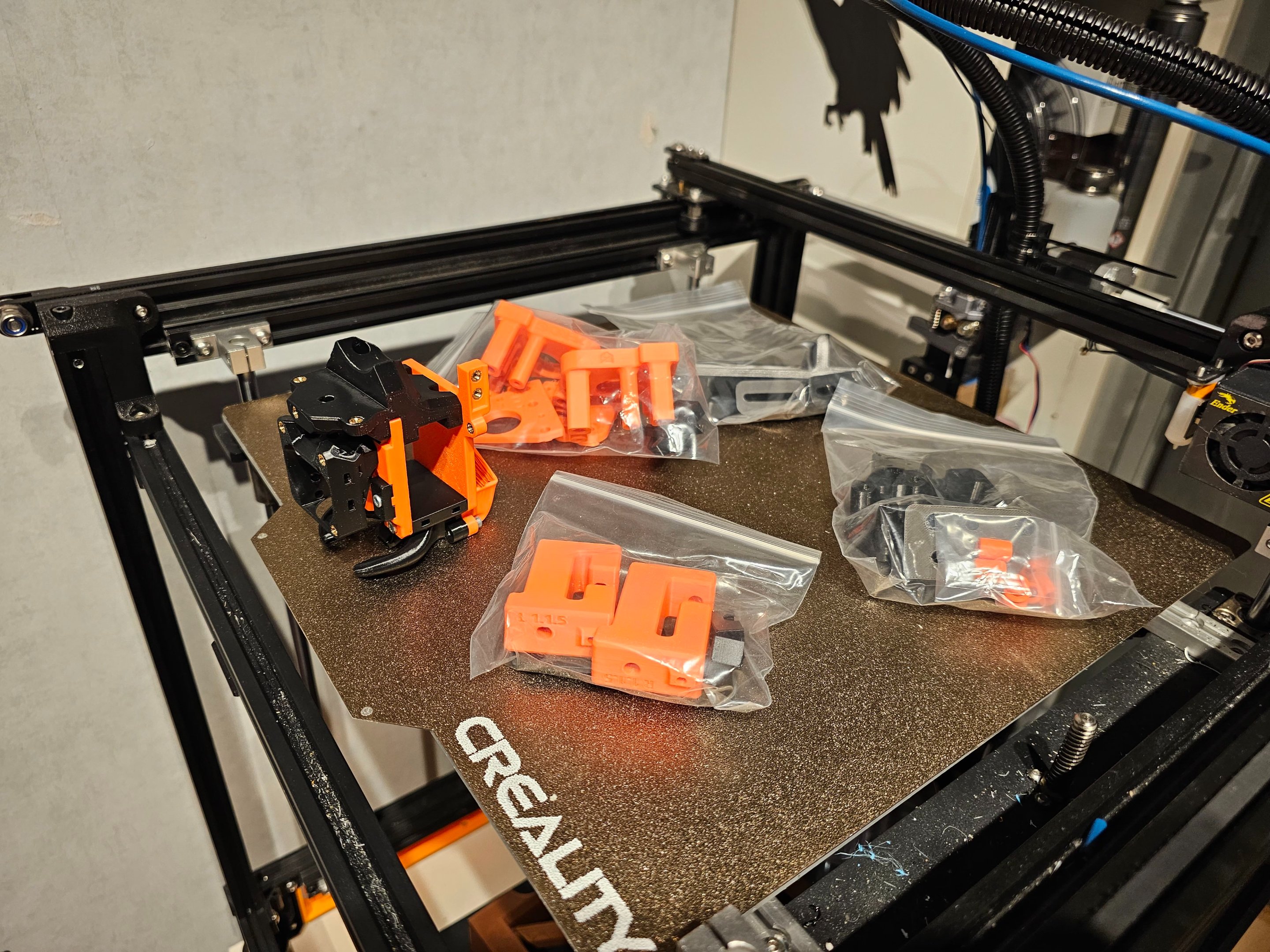

Hier een overzicht van alle door de gebruikersgroep geprinte onderdelen. De onderdelen voor de printkop heb ik al in elkaar gezet om te kijken of alles een beetje past. Er is goed printwerk afgeleverd.

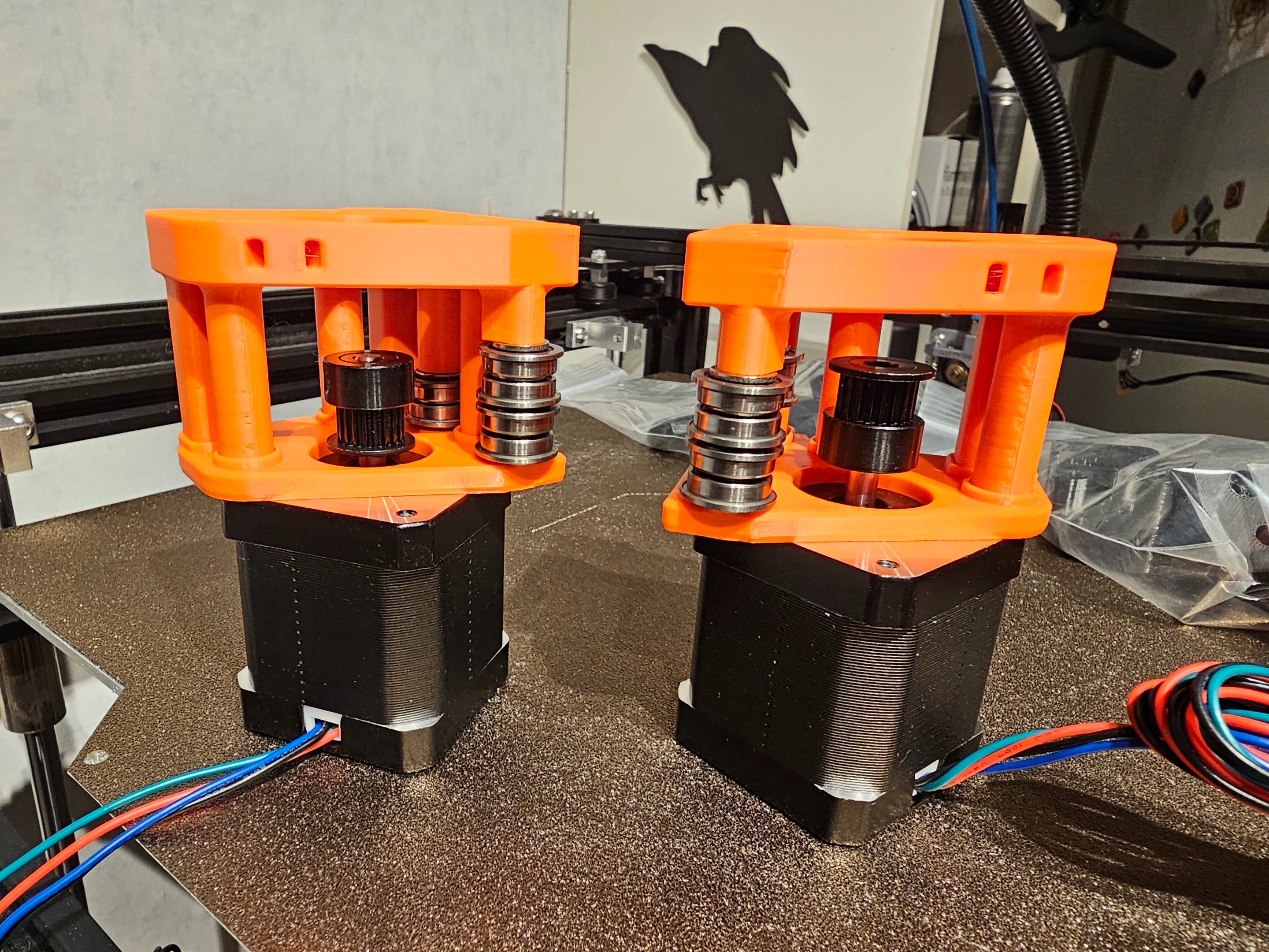

Als eerste ben ik begonnen om de assen een klein beetje af te slijpen. Als je dit niet doet en de kogellagers worden er opgeperst heb je kans dart deze op den duur splijten. Het afvijlen ging erg makkelijk: asje in de boormachine, schuurpapiertje met grofheid 120 om het ergste er af te halen, daarna met schuurpapier met grofheid 400 nog even mooi glad maken. Telkens met een kogellagertje passen of hij soepel op de as past. Op het ogenblik 6 asjes gedaan, nog 4 te gaan.
De asjes met kogellagertjes en afstandringetjes in de onderdelen gezet. Ziet er goed uit. Hier een foto van de voorste torentjes om straks de tandsnaren op de juiste spanning te brengen.
Ook de houders van de motoren zijn verder in elkaar gezet:

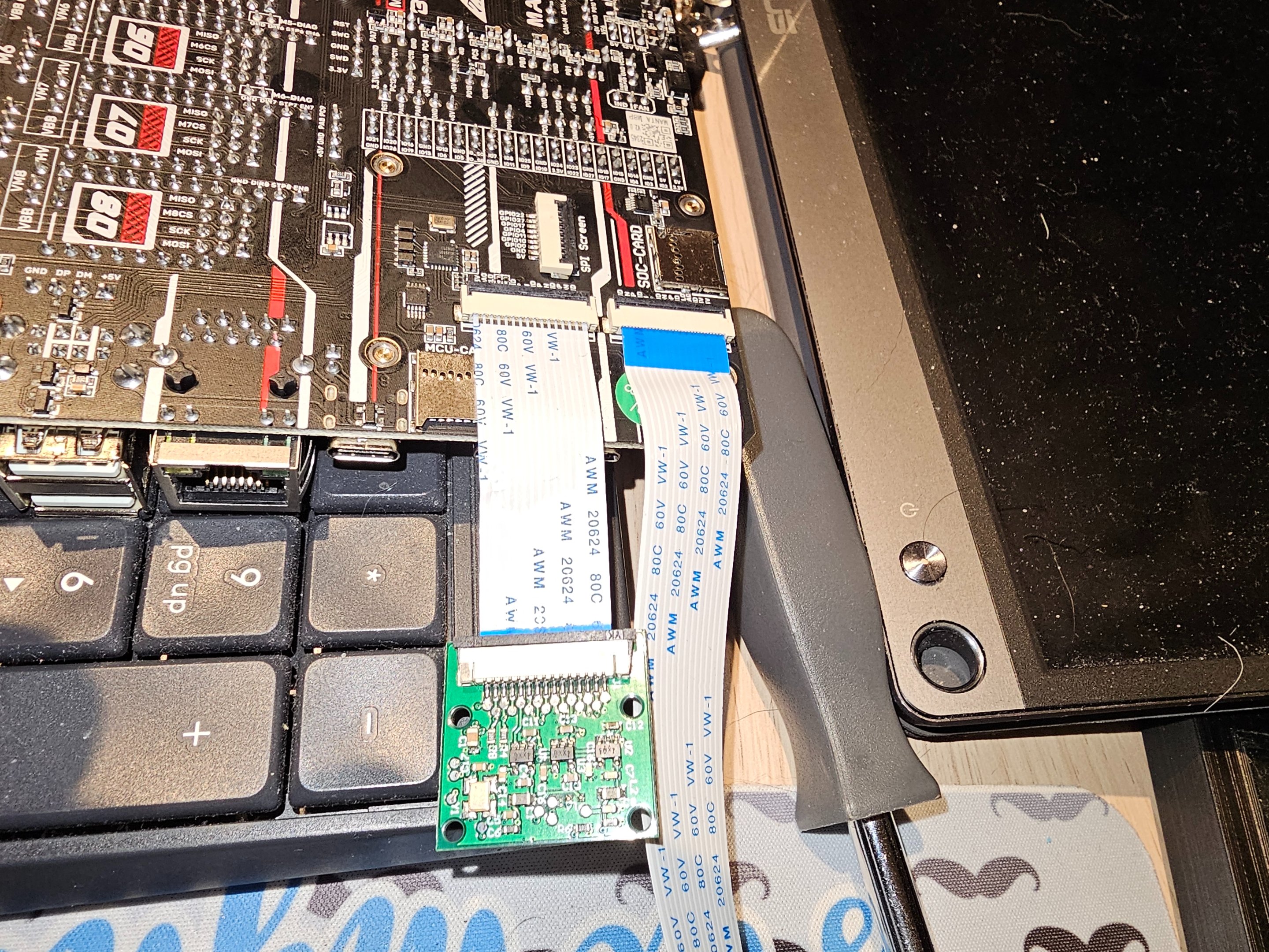

Eerst zorgen dat de camera en het beeldscherm weer werken. De camera was redelijk vlot voor elkaar. Maar het beeldscherm wilde niets doen. Hij bleef volledig zwart. Weer een avondje zweten. Hierbij was ik volledig op het verkeerde been gezet door het moederbord: Als je 2 identieke connectoren ziet voor de flexibele lintkabels verwacht je dat bij beide connectoren de contacten aan dezelfde kant zitten. Bij dit moederbord dus niet! Op den duur de kabel van het display omgedraaid en hij deed het. Ontwerpfoutje van het moederboard?!?
