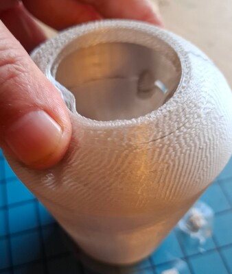

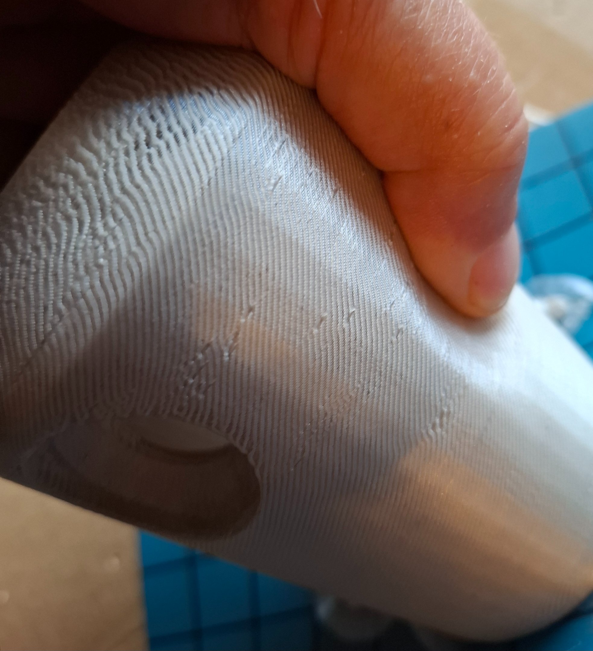

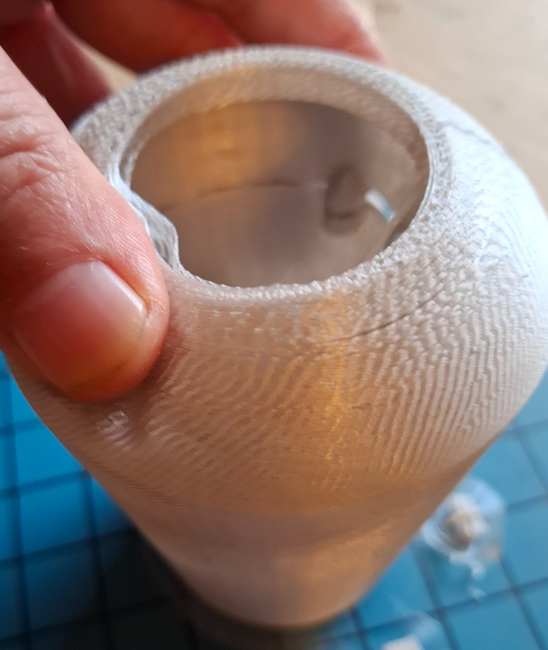

Sinds ik goud of silver pla van esun gebruik gaat het ineens slechten met de buitenlaag, het is nu zelfs totaal afwezig, zie fotos
Berichten: 1142
Lijkt me stug dat dit aan het filament ligt. Als je werkelijk geen buitenlaag meer hebt kijkt dan eens naar de instellingen in je slicer. Heb je niet per ongeluk het aantal wandlijnen op nul staan? Of is het misschien iets anders zoals under extrusion. Daar lijkt het ook wel een beetje op.

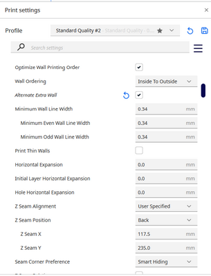

ik zal er naar kijken
Toegevoegd in 16 minuten 44 secondes:
WALLS
wall thickness 0.8
wall line count 2
wall trtansition lenght 0.4
wall distibution count 1
wall transitioning threshold angle 10.0
horizontal expansion 0.0
TOP/BOTTOM
top/bottom thickness 0.8
top thickness 0.8
top layers 4
bottom layers 4
dit is wat ik kan vinden
Berichten: 1142
Daar zie ik niks vreemds aan. Dus misschien toch under extrusie.

Volgens mij ook under extrusion, ik ken dit beeld in ieder geval van mijzelf ooit, misschien slipt dit soort filament iets (veer in de extruder iets strakker zetten) of je nozzle zit gedeeltelijk verstopt.

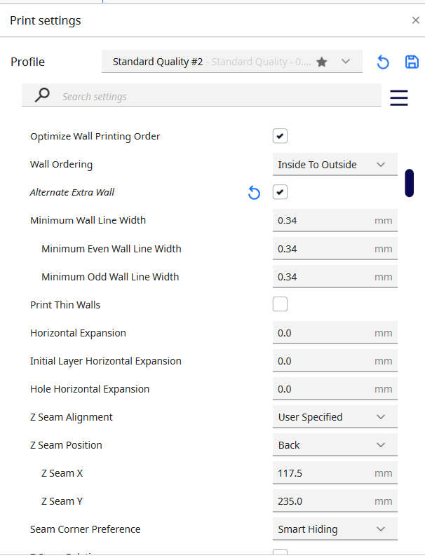

under extrusie ken ik helaas niet vinden in cura
ken ik hier iets mee?

Hardy schreef: 16/06/24, 11:51 Volgens mij ook under extrusion, ik ken dit beeld in ieder geval van mijzelf ooit, misschien slipt dit soort filament iets (veer in de extruder iets strakker zetten) of je nozzle zit gedeeltelijk verstopt.
nozzle inmiddels vervangen , veer voelt strak aan
Berichten: 1142
Rob52 schreef: 16/06/24, 11:54 Under extrusie is ook geen instelling in de slicer maar iets dat het gevolg is van een verkeerde kalibratie van de printer.
Of zoals Hardy aangeeft een gedeeltelijke verstopping. En zo zijn er nog wel een paar andere mogelijke oorzaken.
