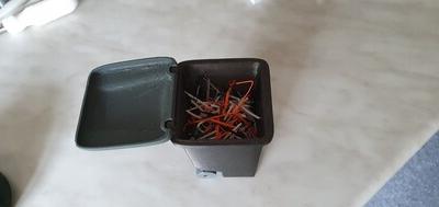

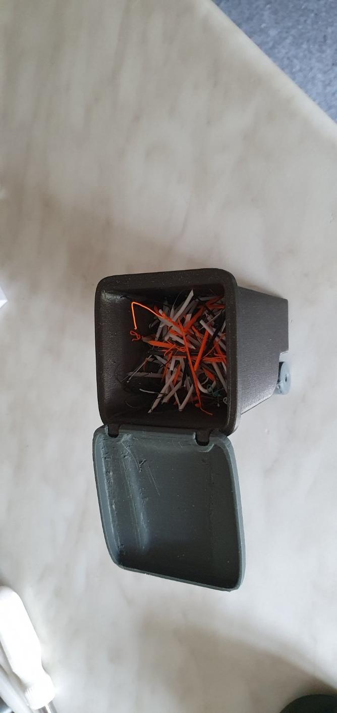

Vorige dinsdag ging ik naar het lokale recyclage park om wat lege filament spoelen binnen te brengen, vroeg aan een medewerker ter plekke waar ik die mocht droppen, en die herkende ze direct ook al was die man een generatie ouder dan mezelf. We raakten aan de praat en vertelde me dat hij zelf een shredder had gemaakt en een extruder maar dat de Creality Enders' van z'n vrouw (gebruiker @cindy.vercruysse) ze niet konden printen. Ze werden niet warm genoeg. Hij vermaalde namelijk de klassieke plastic flessen (uit PET) en die zijn zonder de G (glycol) moeilijker te verwerken in een printer. Ik zei al snel "kom maar langs en breng zo'n spoel maar mee. Mijn Bambu X1C gaat daar korte metten mee maken).

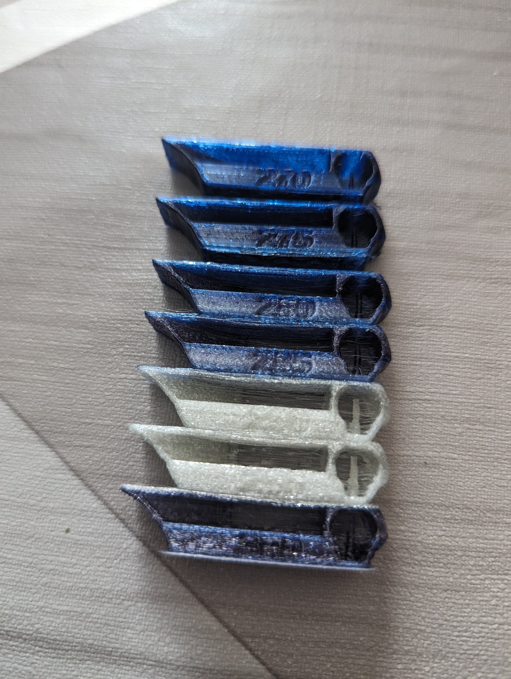

Zo gezegd, zo gedaan en de volgende dag (afgelopen woensdag) kwam hii (Gerdy) samen met z'n vrouw langs om m'n X1C aan het werk te zien. Zoals ik verwachtte maakte m'n X1C daar korte metten mee. Een temperatuur toren geprint met start temperatuur 300 tot 190° (om alle bereiken te testen) maar bij 260 kwam er niks meer uit de nozzle. De printrange was dus voor het homemade PET 265-300° op "ludacrous mode" (500mm/sec), en de printer gaf geen kik, printte lekker door
Dan een snelle test gedaan en bij 265 was de laagbinding niet optimaal en brak de temperatuur trap al snel af, toen ze al vertrokken was de toren nog even onder handen genoemen en 270-275 kwam ook relatief snel los, maar bij 280-300 was alles dik in orde! Die trappen geven geen krimp al waren ze super snel geprint.
Uiteraard meer stringing dan normale PETG, maar best leuk om te mee te experimenteren, en het heeft me een manier opgeleverd om aan 0-verlies te printen binnenkort wanneer z'n grote vermaler klaar is en hij dan geen extrusies meer aan elkaar moet zetten, das het enige pijnpunt momenteel. de "lassen" van 2 extrusie sessies zijn nog inconsistent om onbezorgd te laten printen, maar het resultaat mag er best zijn voor vermalen PET flessen filament gekleurd met alcoholstift en geprint aan 500mm/sec,
