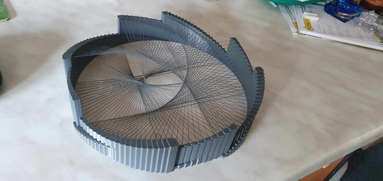

OP de vraag van Rob , ook maar eens geprobeerd .
Met de standaard instellingen van mij prusa mk4 met prusaslicer alleen de layerheight op 0.3mm

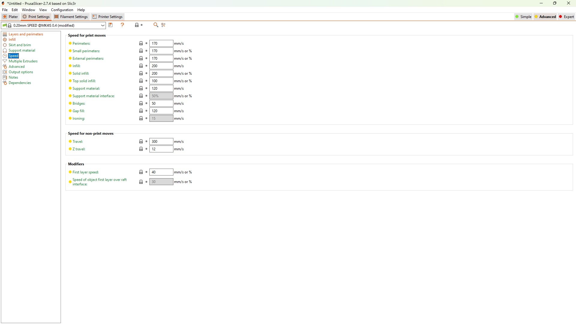

Meestal print ik met deze snelheid en dat gaat 99.9 % goed .
Berichten: 1288
Dan klopt het wel ongeveer, want ik zat zeker op de helft of minder.
