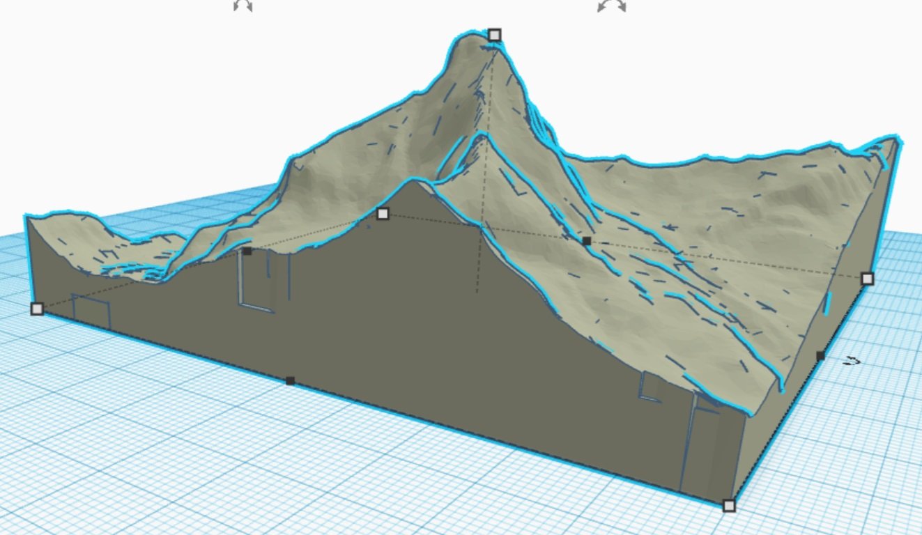

Ik heb het direct geprobeerd, op de een of andere manier wordt het bestand vervormd en is het niet meer een perfect gesneden blok, hij wordt wat hoekig en brokkelig langs de buitenranden. Is er een manier dat ik een foto kan invoegen hier?
Kijk even hier.

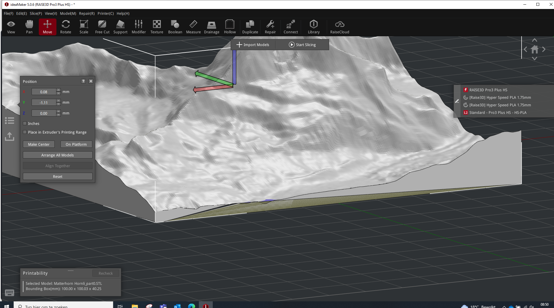

In creality en ideamaker kun je wel snijden, en het lukt me ook aardig om de vierkant voor elkaar te krijgen. Het probleem waar ik alleen daar tegenaan loop is dat, stel dat ik 3 millimeter op de x-as moet weghalen, ik de wand deels verdun of zelfs geheel weg haal, waardoor je in het object kijkt. Kun je in deze software niet eerst het object 100% solid maken, op maat maken en daarna pas een shell maken? Misschien mis ik ergens een functie of een knopje?

overigens is het probleem dan:
het object is 100x102.3456788x59, dan laat die me snijden met het hart als 0-punt. Dan moet ik het geheel delen door 2 en dan een x aantal vanuit het nulpunt het snijvlak verplaatsen. Op de een of andere manier krijg ik dan geen strak rond getal.

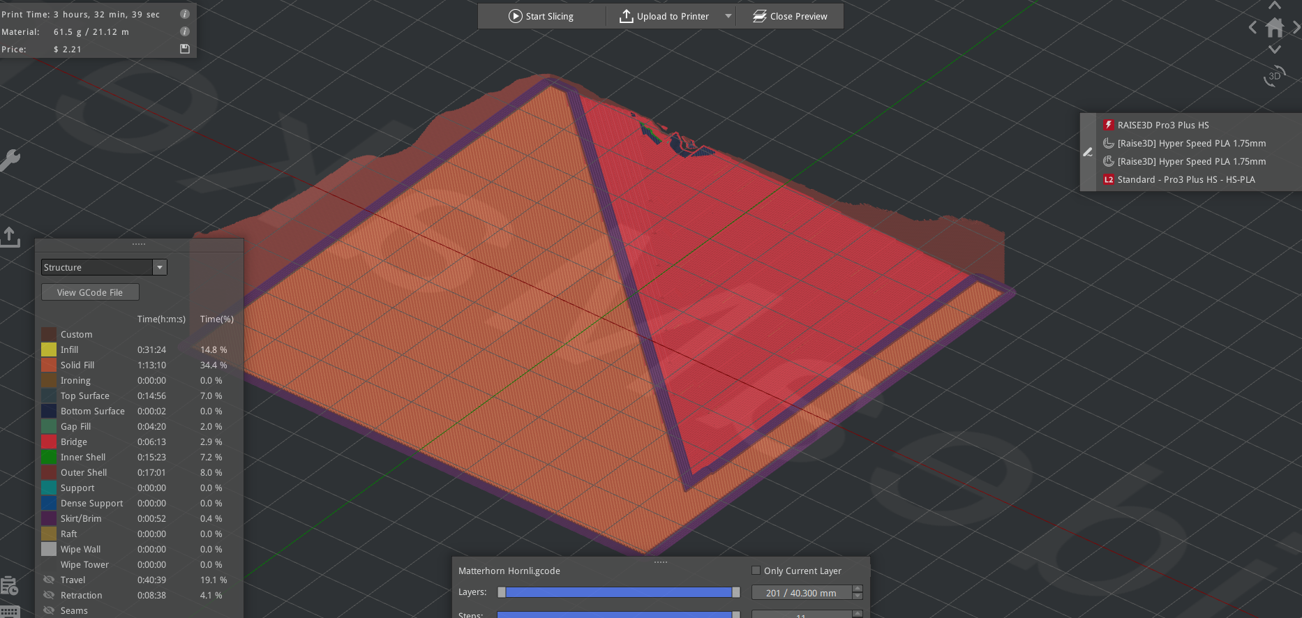

Nu heb ik gesneden en kreeg een melding dat het object repaired moest worden. Dat uitgevoerd en krijg nu dit:
Ben bang dat het hierdoor helemaal kaput gaat.
Toegevoegd in 3 minuten 24 secondes:
2e foto, onderaanzicht na SLICEN.. hopeloos dit

Na het bewerken in Tinkercad krijg je geen gladde zijkanten. Je wilt alle kanten dus glad hebben. Dan kun je die nadat je de berg op maat hebt gesneden in een tekenprogramma de oneffenheden handmatig dichten. Ik heb 1 kant zo gerepareerd en die is dan helemaal glad. Op de foto zie je het in Cura. Er is 1 klein driehoekje aan de aandacht ontglipt, die zou dus nog moeten worden bijgewerkt. Maar dat is dus mogelijk.
