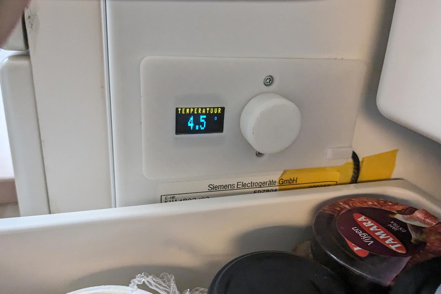

Ik regel onze koelkast met een Arduino en een oled display en kan de hysterese software matig instellen staat nu op 3°, de oude mechanische thermostaat werkte niet meer goed en er was ook geen nieuwe meer leverbaar, dus moest ik zelf aan het freubelen.
