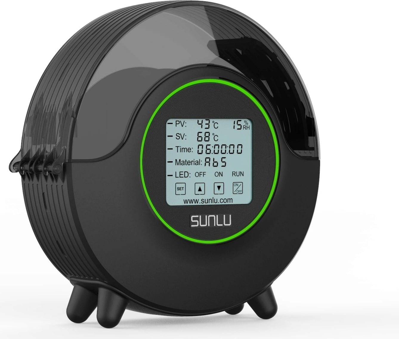

Ik hebt ook een drybox deze
Werkt op zicht goed , maar het vocht blijft in die ruimte ondanks dat er een ventilator in zit .
je ziet het vocht percentage omhoog gaan als je hem aan zet .
En weer dalen als je de klep open doet .
Dus dit is ook niet zo'n goede oplossing .
Ik ga ze wel herwinden op een plastic rol , dan blijven ze mooi op 20% vocht .

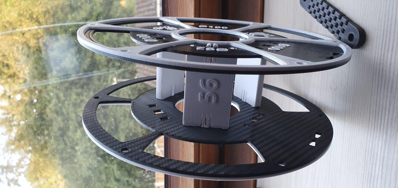

Inmiddels hebt ik al mijn kartonnen rollen vervangen voor plastic rollen , een aantal hebt ik zelf geprint omdat ik er niet genoeg op voorraad had .
En het vocht percentage is inmiddels gezakt van 40% naar 24% .
Dus het heeft bij mij zeker invloed op dat het aan die kartonnen rollen lag .
Deze spoelen hebt ik nu https://www.printables.com/model/219889 ... ment-spool

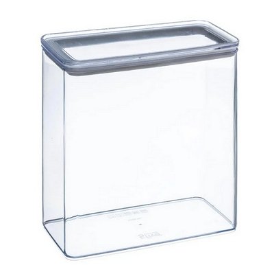

Op verschillende forums worden deze bewaardozen aanbevolen .
https://www.amazon.de/dp/B08CKB2B12?ref ... tails&th=1
Zelf hebt ik Ikea Samla boxen 22 liter .
https://www.ikea.com/nl/nl/p/samla-bak- ... -80102976/
