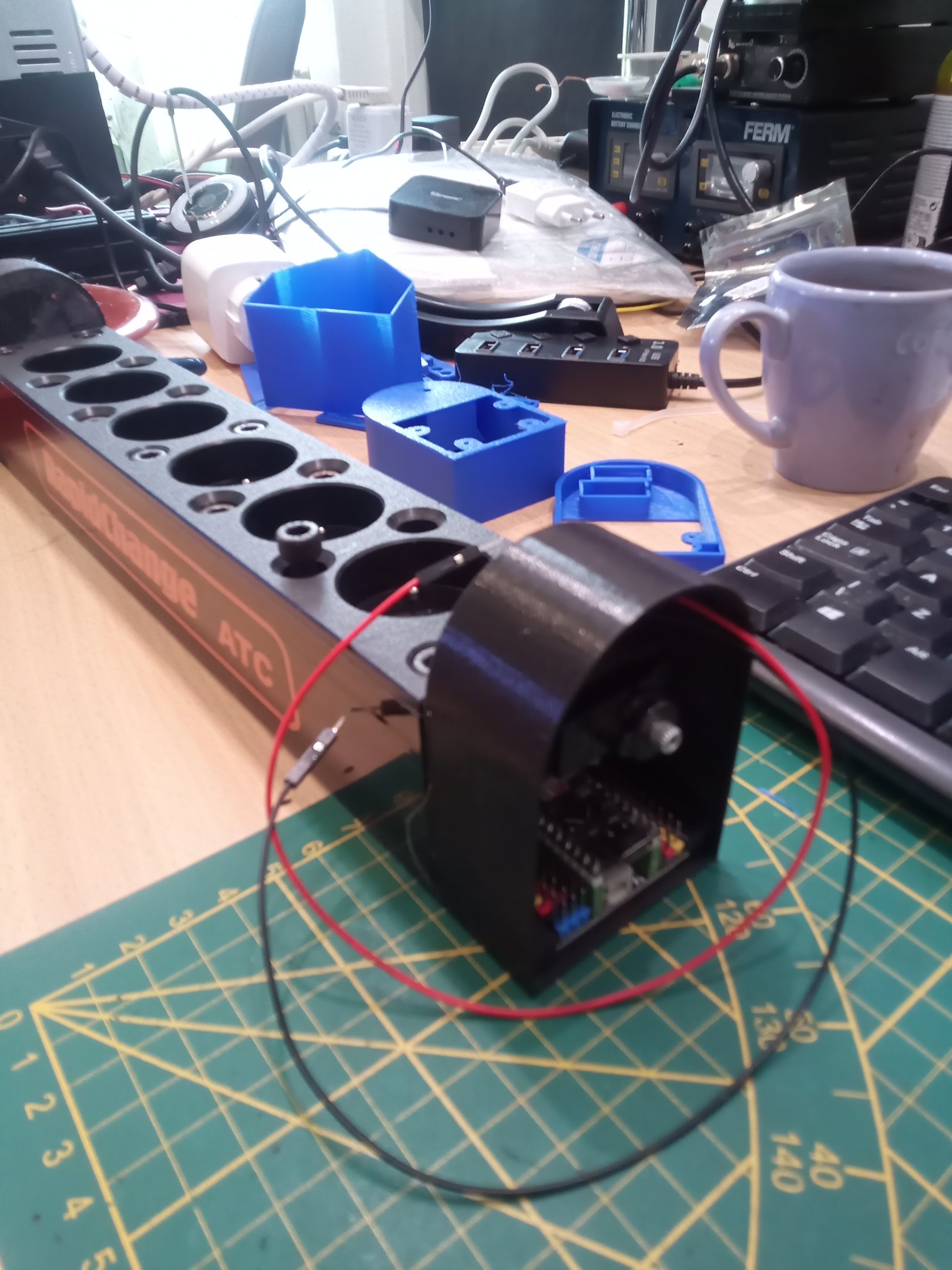

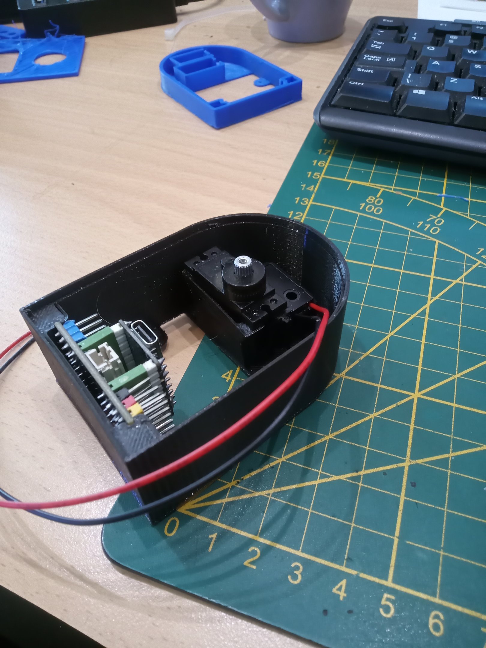

Hierbij wat plaatjes van waar ik de laatste tijd mee bezig ben.
Het gaat om een besturing voor een RapidchageATC voor mijn eigenbouw CNC machine. Deze schakeling zorgt ervoor dat op commando er een 'kap' over de collets wordt getrokken (door de servo's aan beide kanten). De ESP32 zorgt voor enige slimmigheid en wordt aangestuurd door de 7i96 kaart in de CNC.
Veel gedoe met toleranties en andere onvoorziene problemen. Gelukkig is de KLP1 veel consequenter in haar prints dan de opgevoerde Ender3, komt misschien wel door de behuizing denk ik. Petg is veel maatvaster dan het PLA dat ik ook veel gebruik,

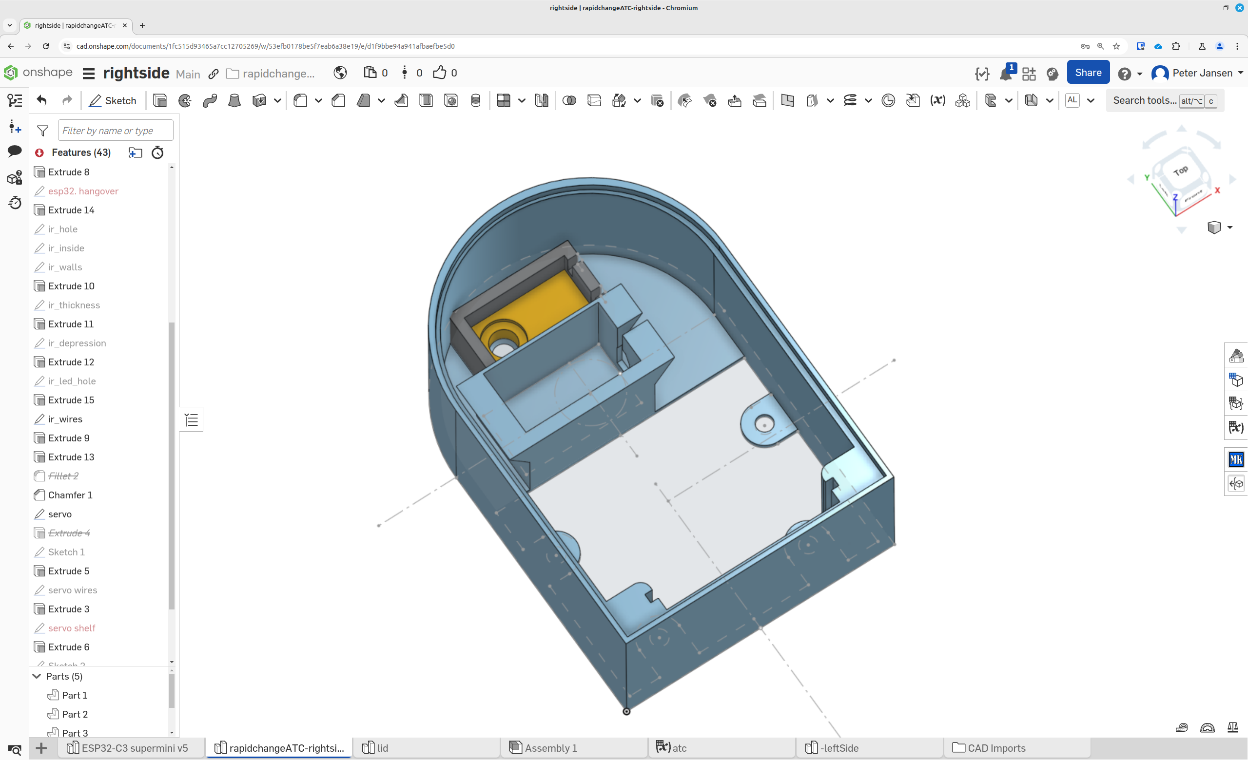

Dit is zoals het gaat werken, (maar dan alles ingebouwd in de behuizing zelf dus veel compacter. En extra mogelijkheden):
