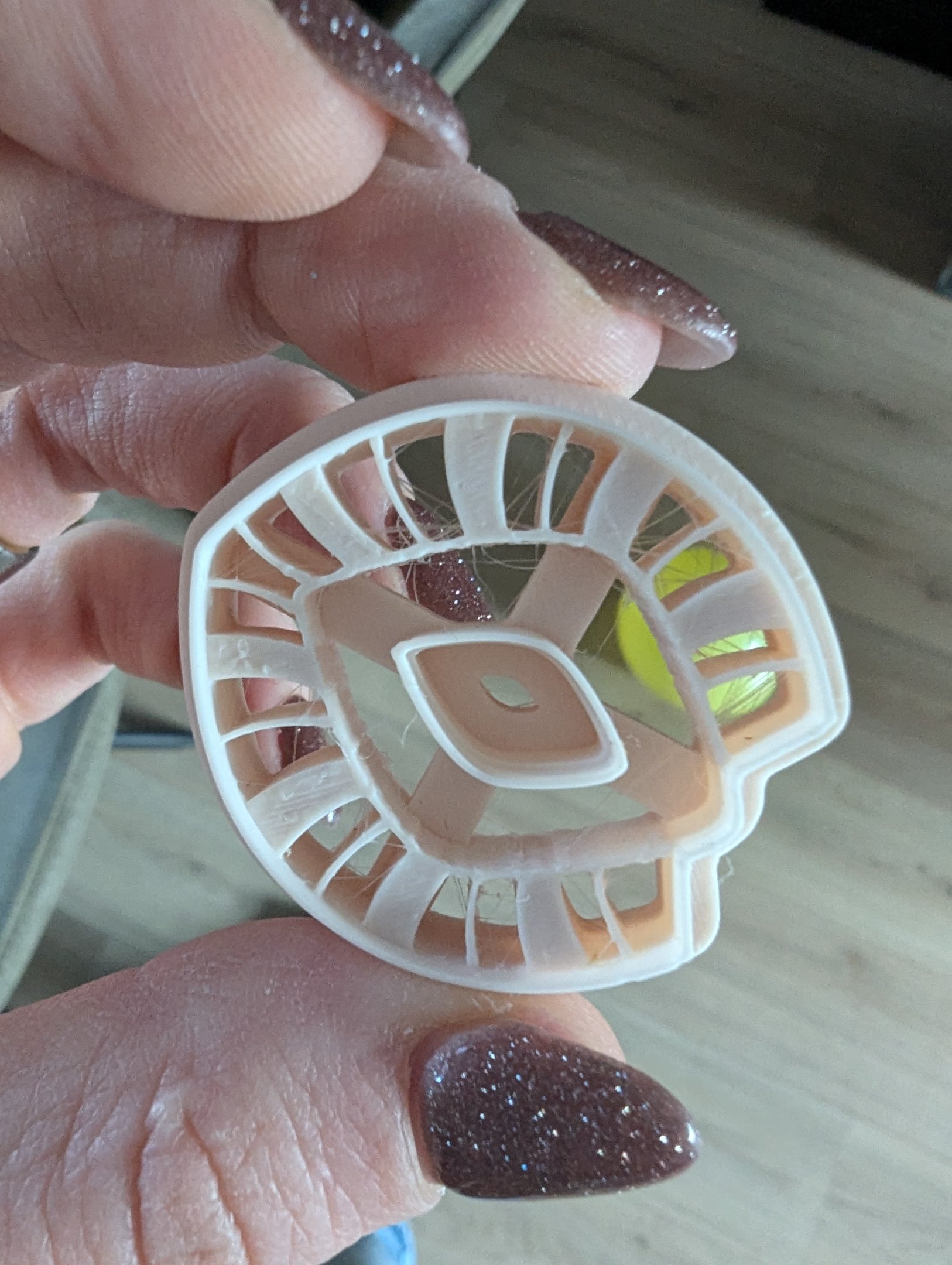

Goedemorgen,
Wellicht kunnen jullie mij helpen. Ik heb nu al 12 keer dit model geprint en de temperatuur, snelheid etc. aangepast.
Nu blijf ik last houden van haren/sliertjes/spinsels. Hoe het ook genoemd wordt. :)
Ik gebruik een Bambu printer met basic filament ook van Bambulab. De rol heb ik eergisteren ontvangen en nieuw uit het plastic gehaald, dus daar ligt het niet aan.
Ik zal een foto meesturen voor een beter beeld!
Ik hoop dat iemand nog een tip heeft!
Bedankt alvast!

Je schrijft er niet bij welk materiaal je gebruikt en wat die instellingen dan zijn. PLA? PetG? Maar dit verschijnsel heet stringing. Er zijn diverse oorzaken voor, maar soms ligt het ook gewoon aan het materiaal zelf. Het ene merk of soort heeft er meer last van het andere. PetG heb ik meestal vaker last van stringing dan bij PLA+. Bij PLA+ heb ik het eigenlijk nauwelijks of nooit. Het kleine beetje dat ik bij jou zie kun je eenvoudig verwijderen door er vluchtig een aansteker langs te halen. Dan verdwijnen ze bijna direct. En voor wat tips kun je op internet zoeken en bijvoorbeeld hier even kijken. Er zijn ook stringing testen die je kunt printen. Bijvoorbeeld op Thiniverse.

Klopt, ik heb de aansteker al gebruikt en dan is het weg. Ik gebruik PLA basic van Bambulab.
Ik print op 220 graden. Het gebeurt ook alleen wanneer er veel overgangen of tussen stukjes zijn.

Mendydebruin schreef: 15/09/24, 10:18 Klopt, ik heb de aansteker al gebruikt en dan is het weg. Ik gebruik PLA basic van Bambulab.
Bedankt voor je snelle reactie en linkjes naar de websites voor extra tips en testen om te printen!
Ik heb er nu even een nieuwe rol in gedaan om te kijken of deze hetzelfde heeft. :)
PLA basic moet je printen op 190-230 graden. Met 220 graden zit je vrij hoog in het bereik. Aangezien je last hebt van "stringing" kun je het best de temperatuur verlagen naar 210 of zelfs naar 200 graden.
Stringing wordt veroorzaakt op het moment de nozzle van punt A naar B gaat zonder te printen. Dan wil er wel eens wat filament gaan lekken, omdat het nog vloeibaar in de kop zit. Door temperatuur iets te verlagen, wordt het filament iets dikker met de kans op minder lekkage.

220 hoog hangt af van het filament en printsnelheid, en de kwaliteit van het filament. De resin van moderne filamenten zijn veel beter en vragen andere omstandigheden. Vroeger was 200-210 de norm, da's nu lang niet meer het geval. Mijn sunlu moet ik zelfs op 230 printen met m'n x1c voor het beste resultaat

Klopt, ik gebruik PLA basic van Bambu lab. En heb best veel printjes gemaakt met verschillende temperaturen.
Als ik ontwerpen print zonder mooie details of ruimtes ertussen, dan heb ik geen "stringing". Wel dus met modellen zoals op de afbeelding te zien is.
Ik zal vandaag nog eens een printje maken op een lagere temperatuur. :)

Naast temperatuur zijn er ook nog instellingen als de retaction speed en retraction distance. Daar kan je ook nog mee spelen

Ik heb zelf net ontdekt dat wanner Z-hop is ingeschakeld, er ook meer stringing ontstaat, en dat kun je ook gewoon uitschakelen.
