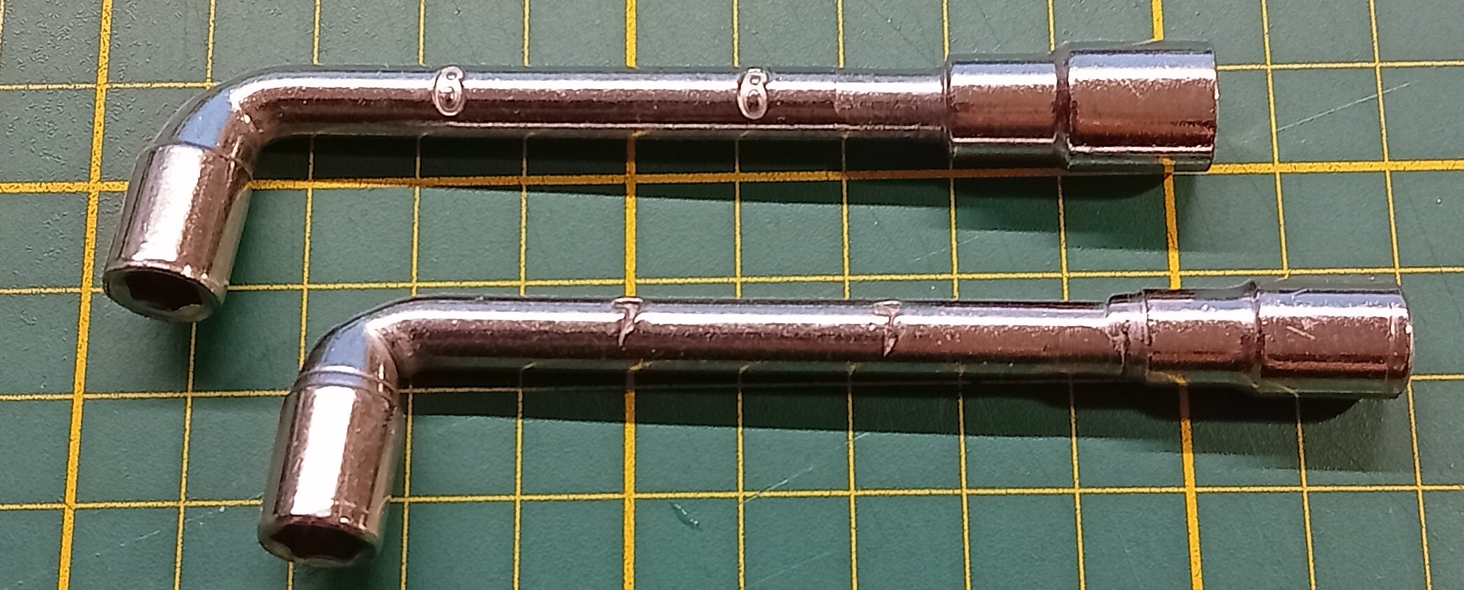

Ik gebruik sleutels van Ali in 6 en 7 mm uitvoering. Kosten weinig en zijn prima.
