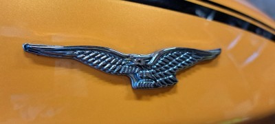

ik wil het embleem van de motor op dat doosje printen (2 kleuren dus)
Dat embleem is een vogel (Moto Guzzi).
Hoe zou ik dat voor elkaar kunnen krijgen.... kan ik simpelweg een foto in het printprogramma meegeven... maar hoe zit dat dan met relief??

Dus eigenlijk kunnen jullie dit hele verhaal vergeten.... de vraag is.... hoe krijg ik iets in relief geprint.
De printer is een Bambu Lab a1 mini met de AMP lite....
Dus ik wil een zwart doosje ontwerpen met daar bovenop een wit logo, in relief.

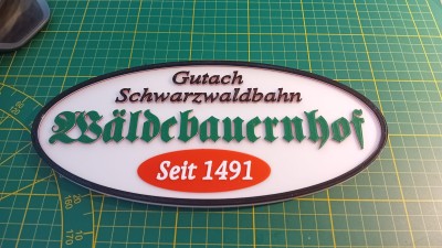

Het hangt er een beetje vanaf hoe je die vogel of eventueel het hele embleem op dat doosje wilt printen. Er zijn diverse mogelijkheden. En je hoeft daar geen scanner voor te hebben. Als je het bijvoorbeeld aan de linker en rechter zijkant van het doosje wilt hebben dan kun je het logo/embleem apart printen (ook in lagen met meerdere kleuren) en er later op lijmen. Als je het in 1 keer wilt printen dan kan dat eigenlijk maar aan 1 zijde. Wil je het aan 2 zijden dan kan dat ook maar moet je het doosje over lengte in tweeën splitsen en later aan elkaar lijmen. Voor het in meer kleuren printen van het embleem heb je voldoende aan een standaard 3D-printer en heb je geen speciale kleurenaanpassingen nodig. Simpel 1 of meermaals een filamentwissel invoegen op de desbetreffende lagen. Een voorbeeldje zie je hieronder. Dit is een bordje voor op een deur, maar heb ik ook in een oplage van meerdere honderden stuks als sleutelhanger met een lengte van slechts 5 cm gemaakt. Dit zijn dus 5 kleuren achter elkaar.
