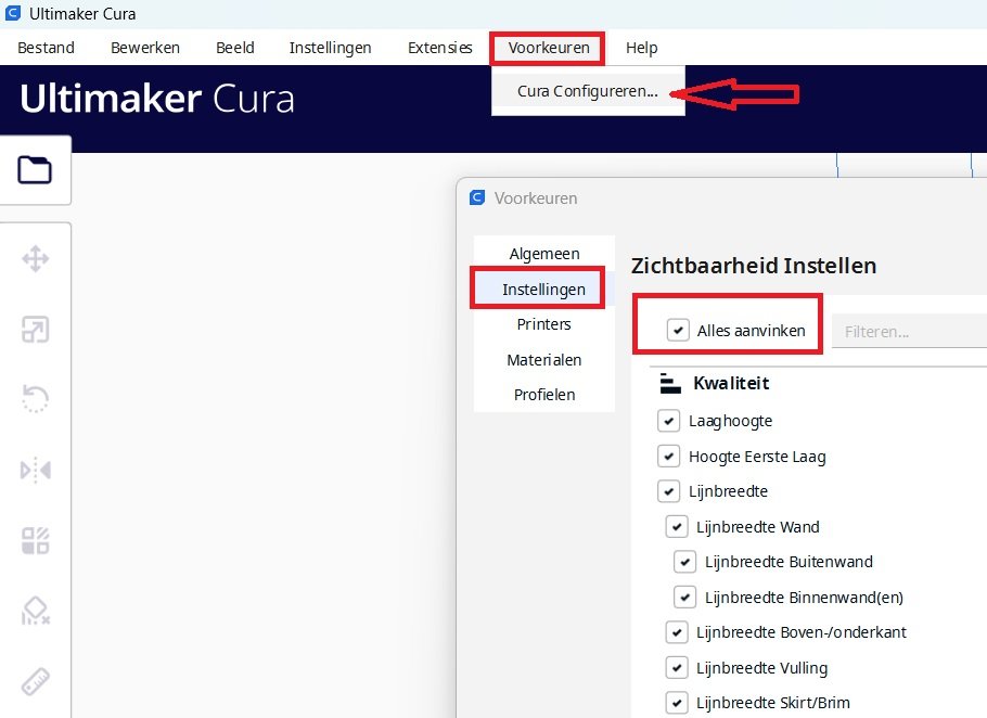

Weet er iemand de instelling in cura om gemakkelijker de supports te verwijderen?
Het is een instelling in supports maar ik weet niet dewelke.
Alle hulp welkom.

Ik heb zitten experimenteren maar ik vind het niet.
Er moet een instelling zijn dat je het tree support of gewone
support gemakkelijk kunnen verwijderen in cura.
Is er iemand die deze instelling kent want ik vind het niet.
Gelijk ik al zei: alle hulp welkom.
Berichten: 1335
Je moet wel eerst alle opties aanzetten. Standaard staan veel opties uit en is het menu redelijk uitgedund.

Tree support is naar mijn mening het gemakkelijkst te verwijderen met name bij objecten waar veel support nodig is, is het verschil nog groter. Ik print met regelmaat objecten die omhuld waren met de "klassieke" support en dan moet je met een knijptang strook voor strook wegtrekken. Dit object print ik tegenwoordig met tree support. Dit heeft als voordeel dat het support overzichtelijker met de hand is te verwijderen en het verbruikt minder filament. En ik heb met tree support minder last van restjes die blijven kleven aan het object.
