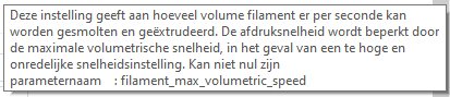

Ik heb nu wel in QIDI Studio gezien dat er bij de filamentinstellingen er ook een max. volumetrische instelling is. Ik stel vast dat bij het GENERIC PLA deze veel lager is dan het bij het QIDI PLA RAPIDO. 14 tov 24 mm3/s. En dit is met dezelfde nozzle size (0.4). Mijn vermoeden is dat de printer dan sowieso trager gaat printen en de snelheid aanpassen i.f.v. deze instelling, die zoals je zegt ook zal afhangen van de temperatuur. Ik ga de instellingen van Generic PLA gebruiken en dan zullen we zien wat het resultaat is.
Edit: en zie hier: Toegevoegd in 14 minuten 36 secondes:
Eigenlijk zou de fabrikant dus eerder deze volumetrische parameter moeten geven per PLA ipv snelheden. Maar deze zal uiteraard ook weer afhankelijk zijn van T°C nozzle size, print kwaliteit...

Ik print onderhand al een jaartje of 6 en heb vele kilo's filament verbruikt. Over de maximale flow heb ik me nog nooit druk gemaakt. Zoals al eerder aangegeven is er een duidelijke relatie tussen snelheid en temperatuur. Dus daarom het advies om bij de gewenste snelheid een temperatuurtoren te printen. En als beginnend 3D-printer zou ik niet meteen op topsnelheid gaan printen, maar eerst eens goed de instellingen begrijpen en daarmee op lagere snelheid experimenteren. 300 mm/sec is mooi, maar met de helft gaat het ook prima. Leuk dat er allemaal meer geavanceerde printers bijkomen, maar zoals uit jouw bericht blijkt leggen die je meteen ook meer beperkingen op. Ik ken die printer en ook de slicersoftware niet, maar ik kan me voorstellen dat je uiteindelijk zelf die parameters dusdanig kunt manipuleren dat de printer doet wat jij wilt. Als je een ander of onbekend filament gebruikt kun je daar waarschijnlijk gewoon een profiel aanhangen dat voor jou gunstig is. Als het niet werkt zie dat uiteindelijk vanzelf terug in de kwaliteit. Te weinig flow zie je meteen terug in under extrusie wat diverse "gaten" of dunne lijnen tot gevolg heeft.
Alles hangt met elkaar samen en het resultaat is ook afhankelijk van wat je print, de rol filament die er in zit en hoe droog het filament is. De standaard instellingen zijn geoptimaliseerd op probleemloos printen. Als zo'n standaard instelling bewezen heeft goed te werken, kun je die ter optimalisatie aanpassen. Meteen aanpassen maakt het lastig om straks print problemen op te lossen.
