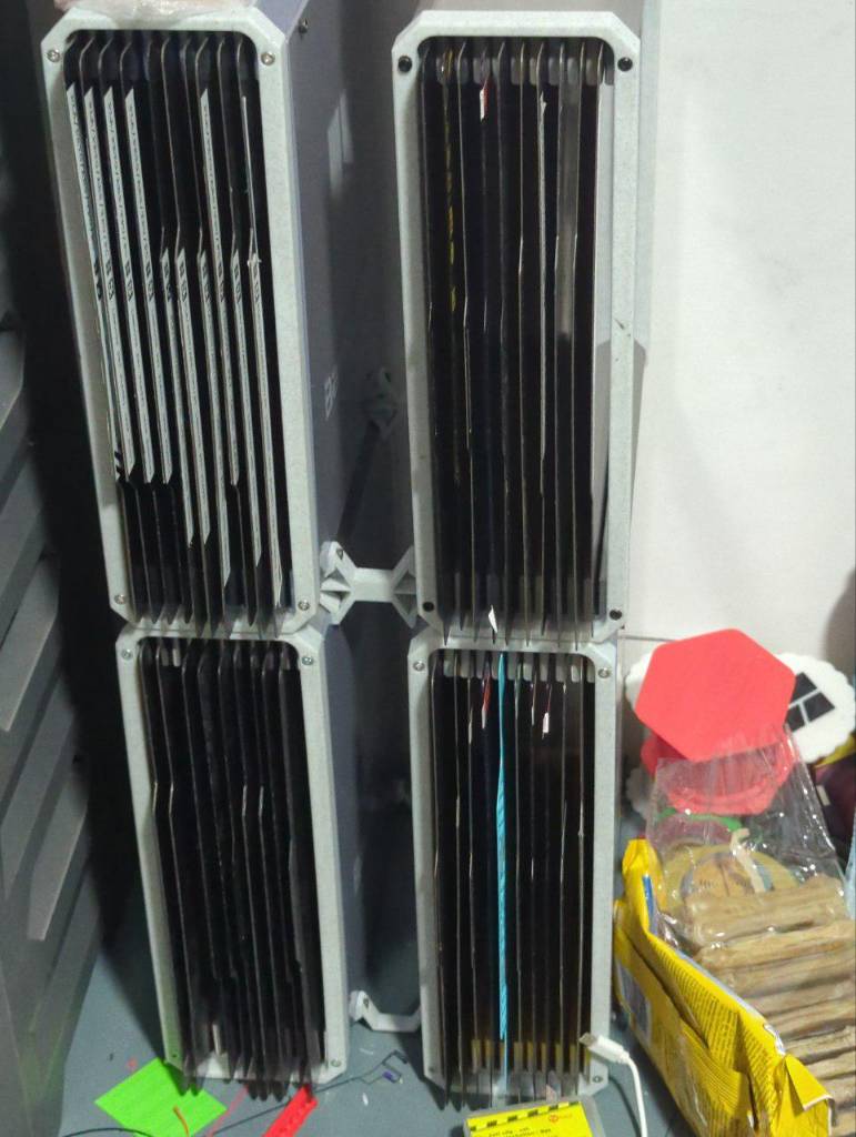

Een stuk van mijn verzameling Afbeelding
Hmm, ik zie dat ik nog wel achter lig in het aantal platen 😁

Om heel eerlijk te zijn, een stuk of drie a vier zijn eigenlijk wel genoeg :-)
- textured PEI - de universele werker
- smooth PEI - voor het opppervlak
- FR4 (of G10 of G11) - voor gekke materialen, en gladde oppervlaktes
Misschien dan als extratje...
- Polyurea - voor lage temperatuur printen
- Epoxy Resin - voor een fijnere textuur
Die PEO / PEY platen met holografische printjes gebruik ik eigenlijk nooit. Heb er ook maar twee of zo van, geloof ik.
