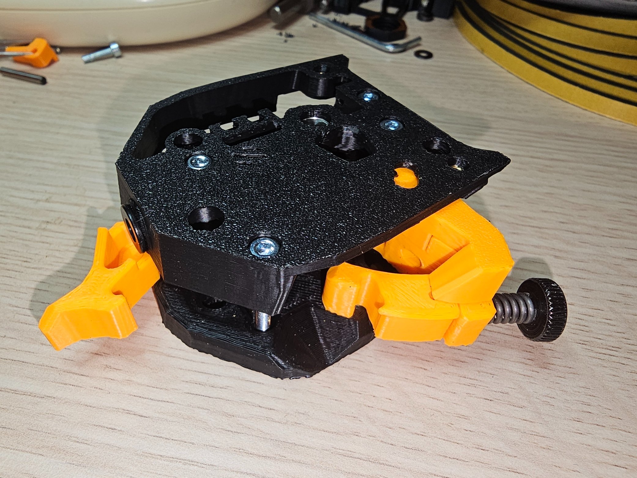

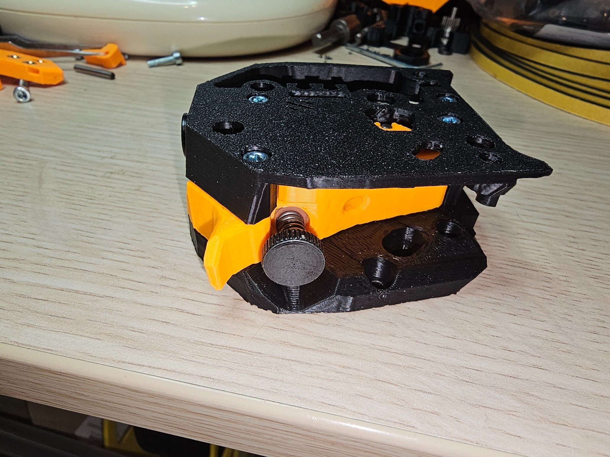

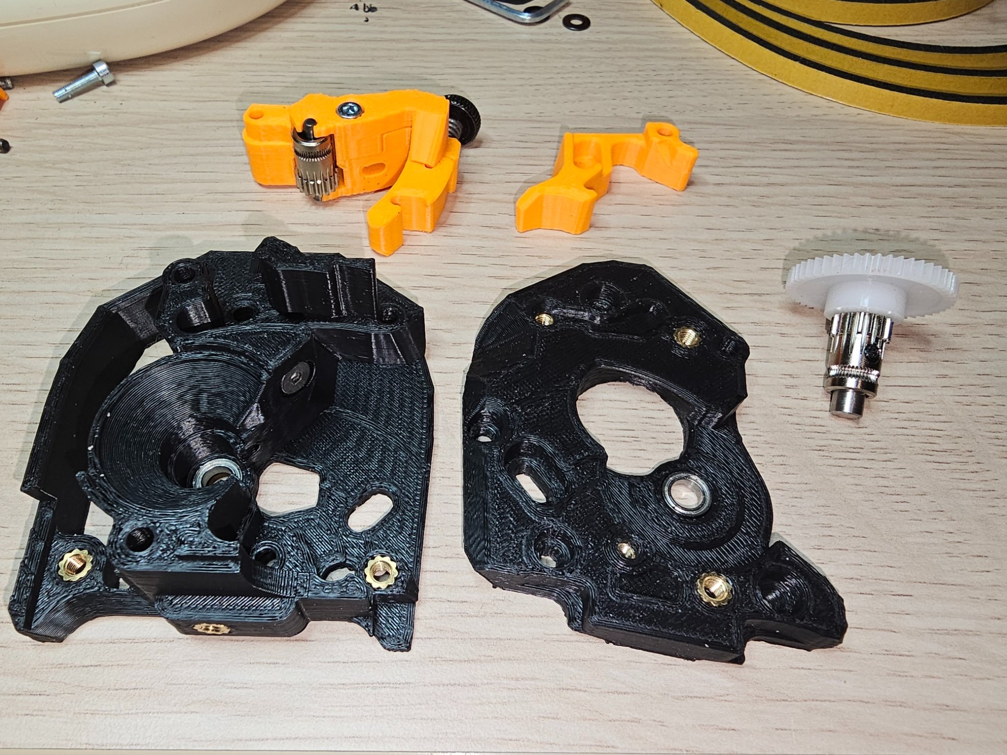

Na de wagen en printkophouder is nu de extruder aan de beurt.
De Stealthburner maakt gebruik van diverse verschillende extruders. Mijn keus is gevallen op ClockWork V2 (CW2).
Deze extruder kan je weer volledig zelf printen. De versie welke ik gebruik heeft 2 extra sensoren ingebouwd om te bepalen in hoeverre het filament is ingevoerd. De eerste sensor zit voor de tandwielen welke het filament doorvoeren. De 2e sensor zit achter deze tandwielen. Dit moet straks voor de ERCF een goede indicatie geven hoeveel filament er nog doorgevoerd moet worden voordat het nieuwe filament klaar is om geprint te worden. Op de onderstaande fotoos zitten deze sensoren nog niet gemonteerd, ben mijn zakje met microschakelaars weer eens kwijt..... Ze moeten hier ergens liggen, maar ja, waar....
De extruder bestaat 2 grote onderdelen, en een aantal kleinere onderdelen. Ik ben blij dat ik extra tijd in het verleden heb genomen om mijn printer goed af te stellen: alle onderdelen welke in elkaar moeten passen vertonen hoegenaamd geen spelen en passen als een .... in een ..... (vul dit zelf maar in :D )
Het loopwerk van deze extruder is de vaak gebruikte BMG set van Bondtech. Deze gebruikte ik in het verleden tot volle tevredenheid ook in mijn Afterburner.
De arm welke de tandwielen aandrukt heb ik geprint in de feloranje accentkleur van mijn printer
Toegevoegd in 5 minuten 9 secondes:
Het filament er met de hand even doorgevoerd en alles loopt soepel. Onderin de extruder zit een M3 smeltmoer zodat straks bij het afsnijden van het filament er geen overvloedige slijtage gaat optreden. Ook door deze smeltmoer loopt het filament soepel door

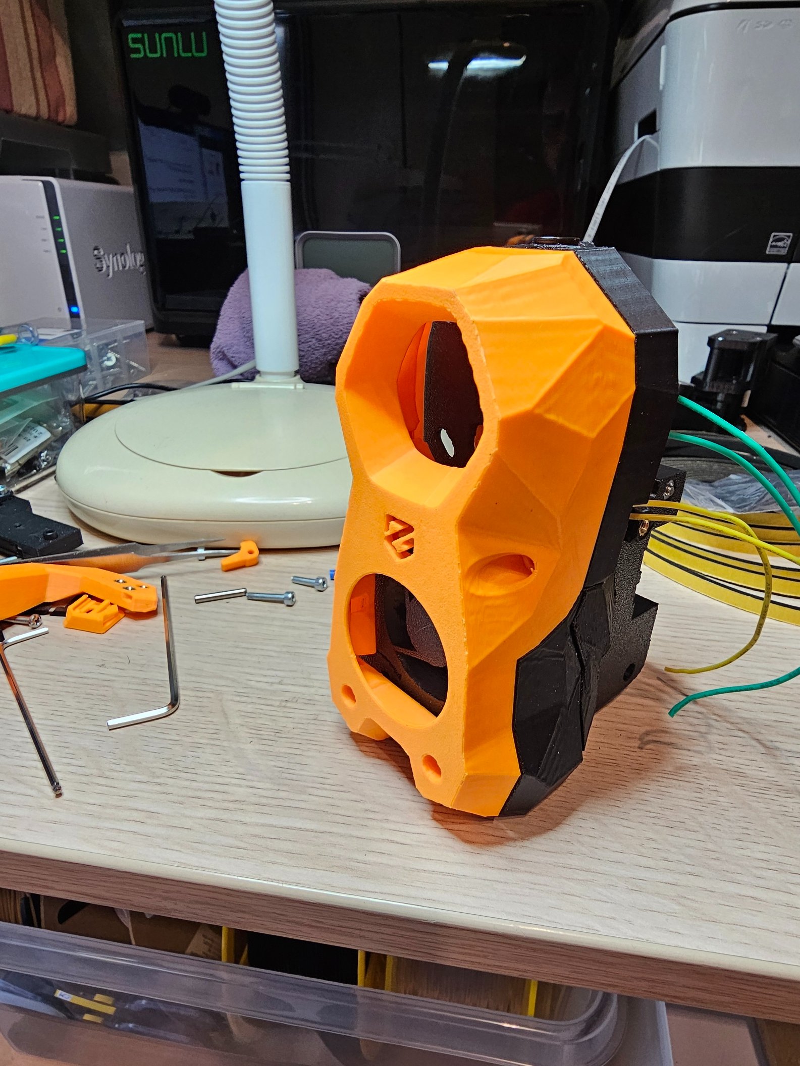

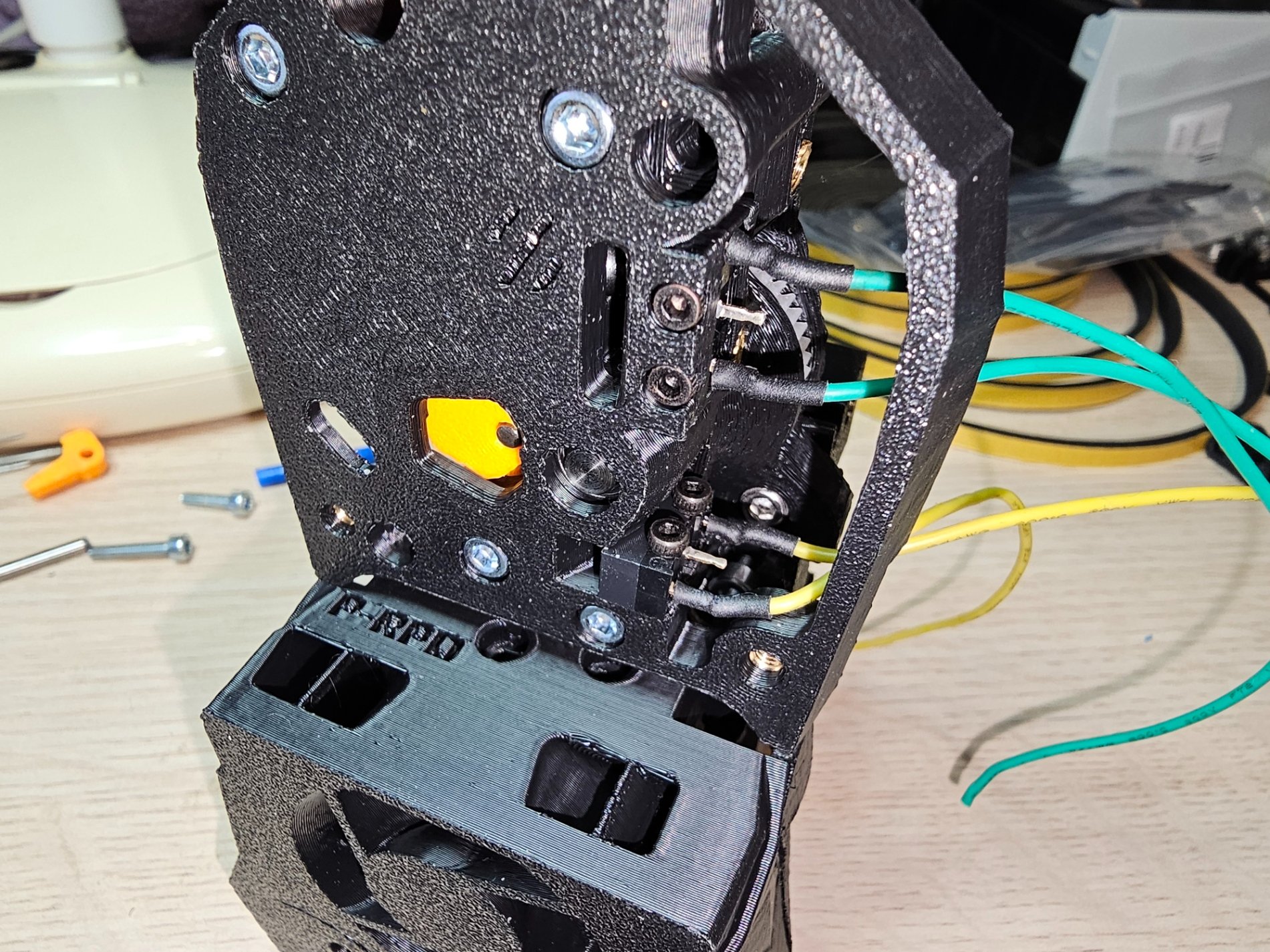

De schakelaartjes zijn weer gevonden: ze lagen gewoon recht voor mijn neus maar ik keek er overheen. De twee sensoren zijn verwerkt in de extruder.
Het volgende onderdeel is de voorkap. Hierin komen de twee ventilatoren voor de hotend en het te printen object. Ook komen er 3 meerkleuren LEDs in zodat het onderwerp belicht kan worden, en de status van de printer weergegeven kan worden. Totaal overbodig (hij print ook wel zonder LEDs), maar het heeft wel een extra blingbling gehalte. :lol:
De originele Stealthburner heeft het Voron symbool aan de voorkant. Dat wil je (ik) dus niet hebben op een ZeroG Mercury One.1 !. Op zoek gegaan op internet en is al iemand geweest die er het zelfde over dacht: er is dus al een voorkap met ZoroG symbool.
De LED achter het ZeroG symbool wordt voorzien van een extra afscherming om strooilicht tegen te gaan. Er moet nog een venstertje geprint worden van transparant filament maar daar ben ik nog niet aan toegekomen.
Voor vanavond en morgenavond staat het bedraden van de voorkap in de planning.
