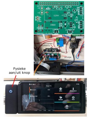

Allemaal mooi, maar hoe schakel je hem dan weer aan? Ik gebruik hierbij een moment-schakelaartje aan de voorkant van mijn printer, gewoon ook zonder Mainsail te gebruiken voor het aan/uitschakelen, dus één keer drukken en de printer start op, en voor uitschakelen weer een keer drukken en de Raspberry, met daarop b.v. Klipper/Octoprint, wordt netjes afgesloten en alles wordt spanningsloos gemaakt. Natuurlijk kun je tevens in de End-Gcode een shutdown macro opnemen met eventuele tijd vertraging om na het printen alles uit te schakelen.Raspberry aan/uit schakelen.

Johang, met de hier getoonde oplossingen kan de printer nadat de print gereed is zichzelf uitschakelen. Doordat ook de rpi uitgeschakeld word heb je wat extra spullen nodig om deze weer aan te schakelen.

Zo doe ik het nu ook nog, maar eerst wordt, in mijn geval, de Raspberry netjes afgesloten via Klipper/Mainsail, maar dan moet ik nog even wachten tot de Raspberry helemaal is afgesloten, daarna pas mag ik het stopcontact pas schakelen, dit is dan ook nodig om de rest van de printer stroomloos te maken, met mij oplossing nu blijft alleen de voeding nog aan voor de standby spanning voor het weer inschakelen, net zoals dat ook bij b.v. T.V., Computer en ook een wifi schakelbare contactdoos gebeurt, dus een stopcontact schakelen is eigenlijk niet meer nodig.Johang schreef: 27/03/25, 22:48 Misschien heel dom, maar ik snap dit onderwerp niet helemaal.
Ik heb de Raspberry aangesloten op de voeding van mijn Ender-3. Deze is samen met de ventilatorsturing van de printer omkasting aangesloten op een schakelbare verdeeldoos.
Het probleem is eigenlijk dat je de Raspberry nooit zomaar van de spanning mag gooien, net als je PC, omdat je dan de kans loopt dat de firmware(SD kaartje) beschadigd raakt door data verlies, dit is mij al een paar keer gebeurt, omdat ik na afsluiten in Klipper te snel was met het stopcontact schakelen. Bij deze schakeling kan dat niet meer gebeuren en tevens kan ik mijn printer aan en uitschakelen met een normaal puls knopje aan b.v. de voorkant van mijn printer, uiteraard kun je hem daarna alsnog met een externe schakelaar helemaal stroomloos maken, met een extra ledje over de SSD kun ja dan zien wanneer je dat mag doen.

Inmiddels heb ik het inmiddels werkend, even een printje laten maken bij jlcpcb en ingebouwd, ik heb toch voor het schakelen van de hoofd 24volt voeding een relais gebruikt, want ik had problemen met de SSR die ik hiervoor wilde gebruiken, op een één of andere manier ontstond er een te hoge spanningsval hierover, maar alles werk mooi zo, dus ik heb nu een fysieke aan/uit knop aan de voorkant van de printer, het blijkt dus nu ook dat het soms wel een minuut duurt voordat de raspberry netjes is afgeschakeld.

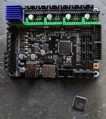

Met al dat gepruts is mij toch nog een ongelukje gebeurt, door per ongeluk een motor driver verkeert om te plaatsen heb ik mijn MKS mainbord opgeblazen, er was een mosfetje en de TMC driver verbrand en tevens ook de LPC1769 microcontroller, dus heb ik maar direct een nieuw bordje (MKS robin nano v3.1) besteld en de printer werkt weer.
Maar omdat het zonde vond om het oude bordje weg te gooien heb ik geprobeerd om dit te herstellen.
Een Mosfetje had ik nog, alleen de microcontroller heb ik op aliexpress gevonden, het in solderen was geen probleem, maar naar het plaatsen deed hij niet, er bleek uiteraard geen bootloader in te zitten, naar lang zoeken de hexfile gevonden en er in geprogrammerd, dus het bord werkt weer en is nu over.

Waauw @Hardy, dat smd gepruts is mij nog een brug te ver. Het ziet er goed uit, mooi dat het weer werkt.
