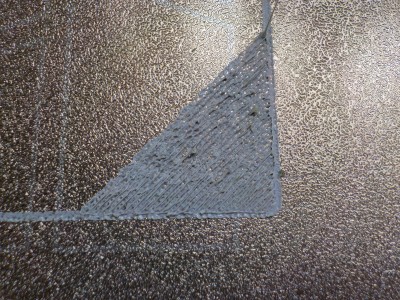

Vorige week had ik opeens dat de nozzle het filament in het bed propte.
Op internet niets kunnen vinden, kwamen ze ook niet verder dan het filament drogen en het printbed schoonmaken. zucht

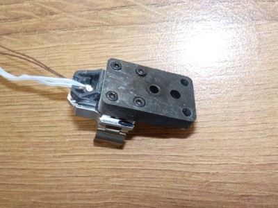

Mijn tape op de Eddy-sensor was beschadigd, dus een nieuwe extruder unit aangeschaft,
helaas was dit het niet.

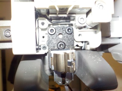

De hotend assembly zat vast, deze schroefjes willen weleens loslopen.
Maar het blijkt dus dat aan de achterkant ook schroefjes zitten, deze zaten los. Je kon dit niet voelen als het in elkaar zat.
De losse schroefjes aan de achterzijde
Vastgezet, en geen problemen meer.
