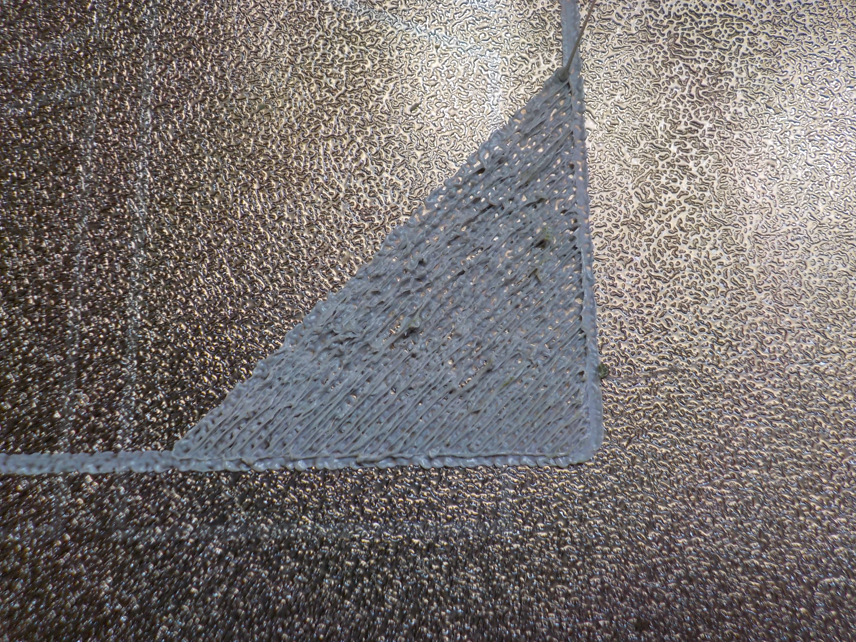

Vorige week had ik opeens dat de nozzle het filament in het bed propte.
Op internet niets kunnen vinden, kwamen ze ook niet verder dan het filament drogen en het printbed schoonmaken. zucht

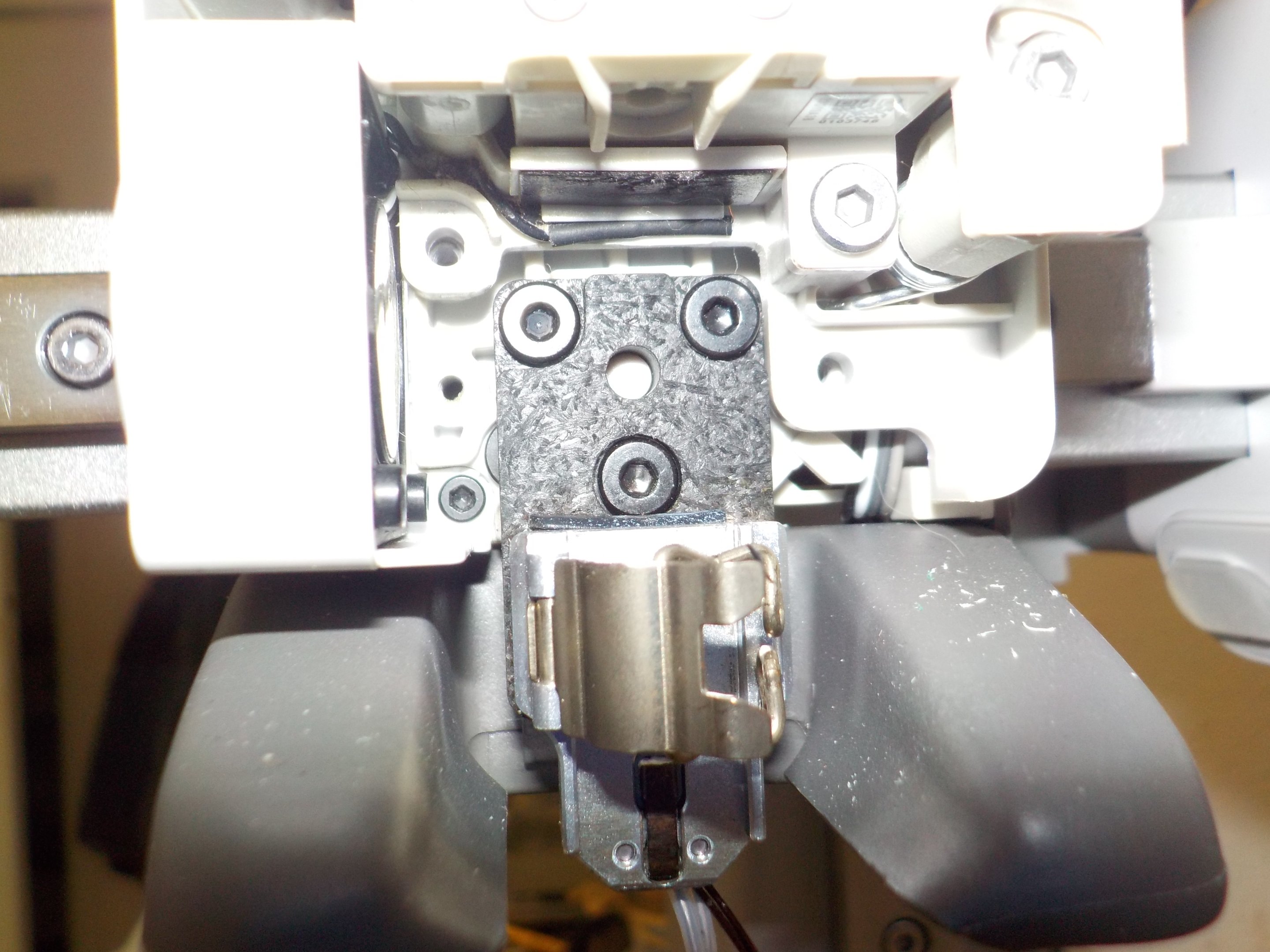

De hotend assembly zat vast, deze schroefjes willen weleens loslopen.

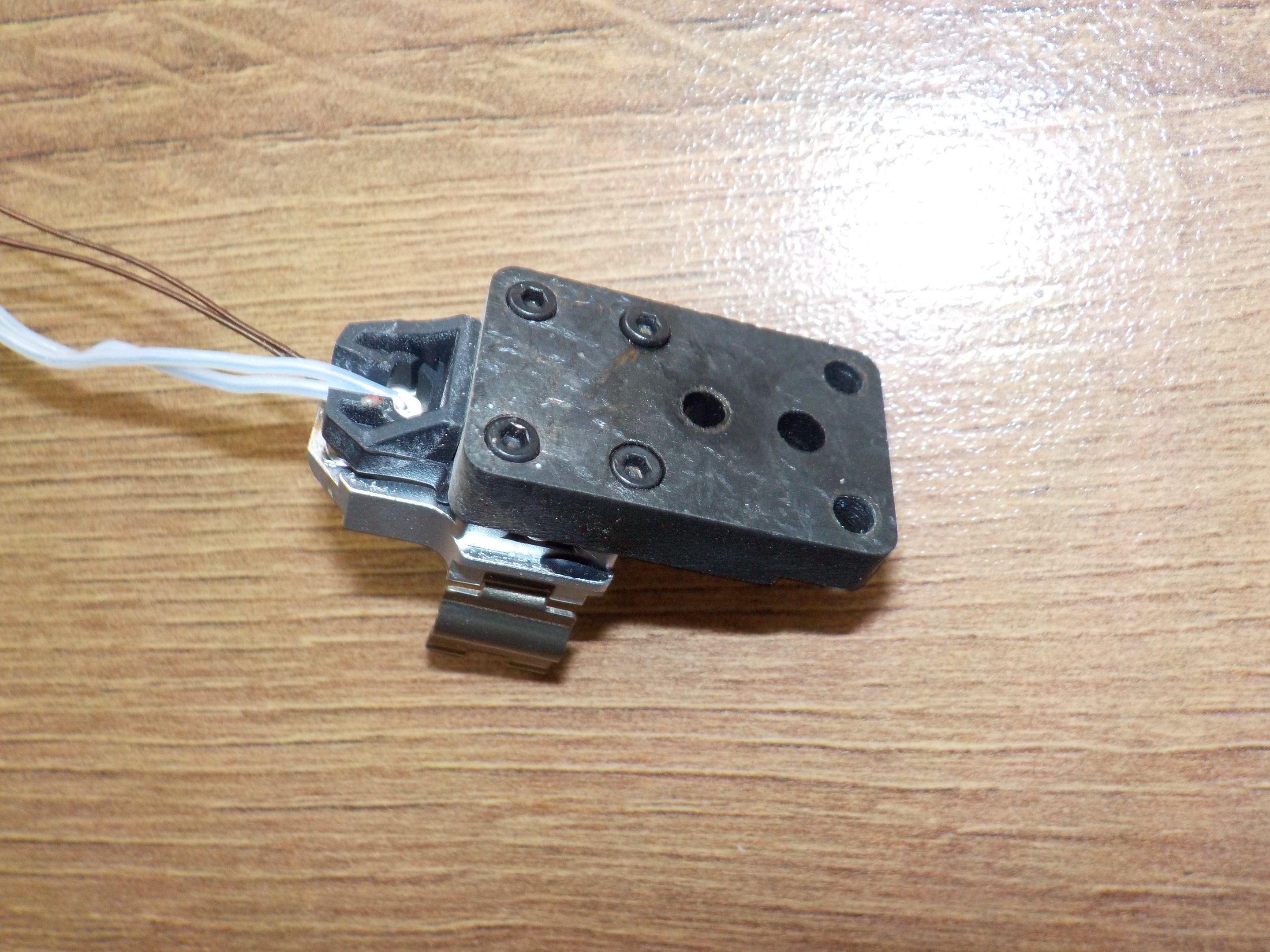

Maar het blijkt dus dat aan de achterkant ook schroefjes zitten, deze zaten los. Je kon dit niet voelen als het in elkaar zat.
De losse schroefjes aan de achterzijde
Vastgezet, en geen problemen meer.
