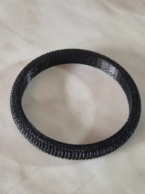

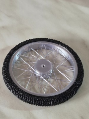

De twee banden zijn ook geprint , in TPU A95 . Een op een pei plaat en de ander op een glasplaat beiden zijn goed gelukt alleen die van de glasplaat heeft een zeer gladde zijde .
Deze is met een pei bed .
Helaas ontbreekt bij dit model het ventiel , maar het is een show brommer . :D

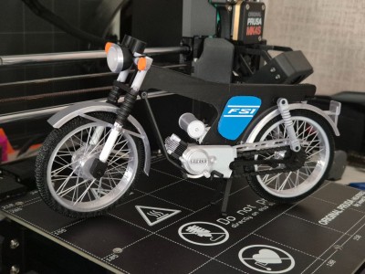

Berichten: 1031
Ben volop aan het afmonteren .

Berichten: 1031
Ziet er goed uit , ga zo door 👍.

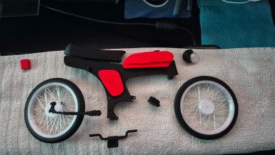

En door.....😁
Toegevoegd in 19 minuten 13 secondes:
vreemd,de bijlage miste.

Berichten: 1031
Ziet er netjes uit , hier en daar een beetje zwarte verf en het is niet meer van echt te onderscheiden 👍.

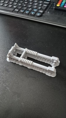

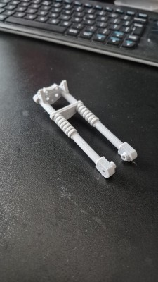

Bericht door MB512 »
Hoe heb je de wielen vast gezet Wim ? En eigenlijk alle draabare delen zoals balhoofd. Zag op de foto wel her en der wat moeren zitten.

Berichten: 1031
Her en der hebt ik M2 boutjes en moeren op zitten en op sommige plekken petg filament 1,75 .Want petg wordt niet broos in de toekomst dus het breekt dan ook niet .
Ah okeeeee, ik zal er eens mee aan de slag gaan, thanx Wim
