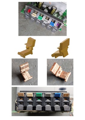

weer een reparatie gelukt
Ik heb een philips surround systeempje meegenomen van het repaircafé waarvan twee luidspreker aansluitclips zijn afgebroken (beide buitenste), dus maar weer even tekenen en printen, tevens ook direct maar in de versterker eindtrap (classe D) de elco's vervangen, en alles werkt weer.

Netjes Hardy , zo komen de teken ervaringen goed van pas .
Was het een onderdeel voor je zelf of van iemand anders ?
Berichten: 624
Was van iemand anders, ik neem niet vaak iets mee naar huis, is eigenlijk ook niet de bedoeling, maar als iemand echt gehecht aan iets is en ik het ter plekke te veel werk vind, dan wil ik dat wel eens doen.
Berichten: 1018
👍Dat noem ik nu liefde van een hobby en je leert er ook van top .
Berichten: 361
Dat ziet er weer goed uit Hardy. Het zijn de kleine dingen die het doen. Afbeelding
