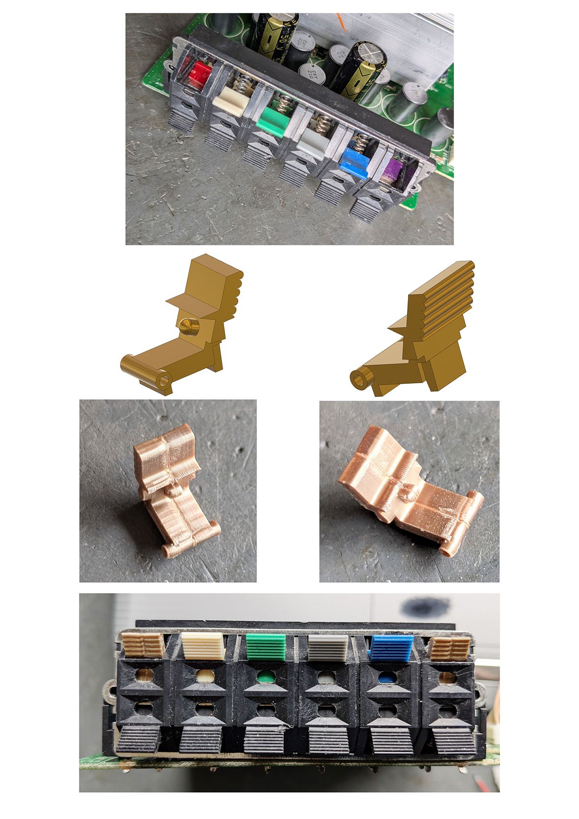

Ik heb een philips surround systeempje meegenomen van het repaircafé waarvan twee luidspreker aansluitclips zijn afgebroken (beide buitenste), dus maar weer even tekenen en printen, tevens ook direct maar in de versterker eindtrap (classe D) de elco's vervangen, en alles werkt weer.

Dat ziet er weer goed uit Hardy. Het zijn de kleine dingen die het doen. Afbeelding
