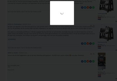

Je kunt zien dat het langgeleden is dat je hier een afbeelding hebt geplaatst , hij blijft maar rondjes draaien 😂 maar geen afbeelding .

Heb geen idee waarom het niet werkt. Heb de foto toegevoegd zoals altijd. Zal wel ergens iets geblokkeerd worden

Dit gebeurt er .
