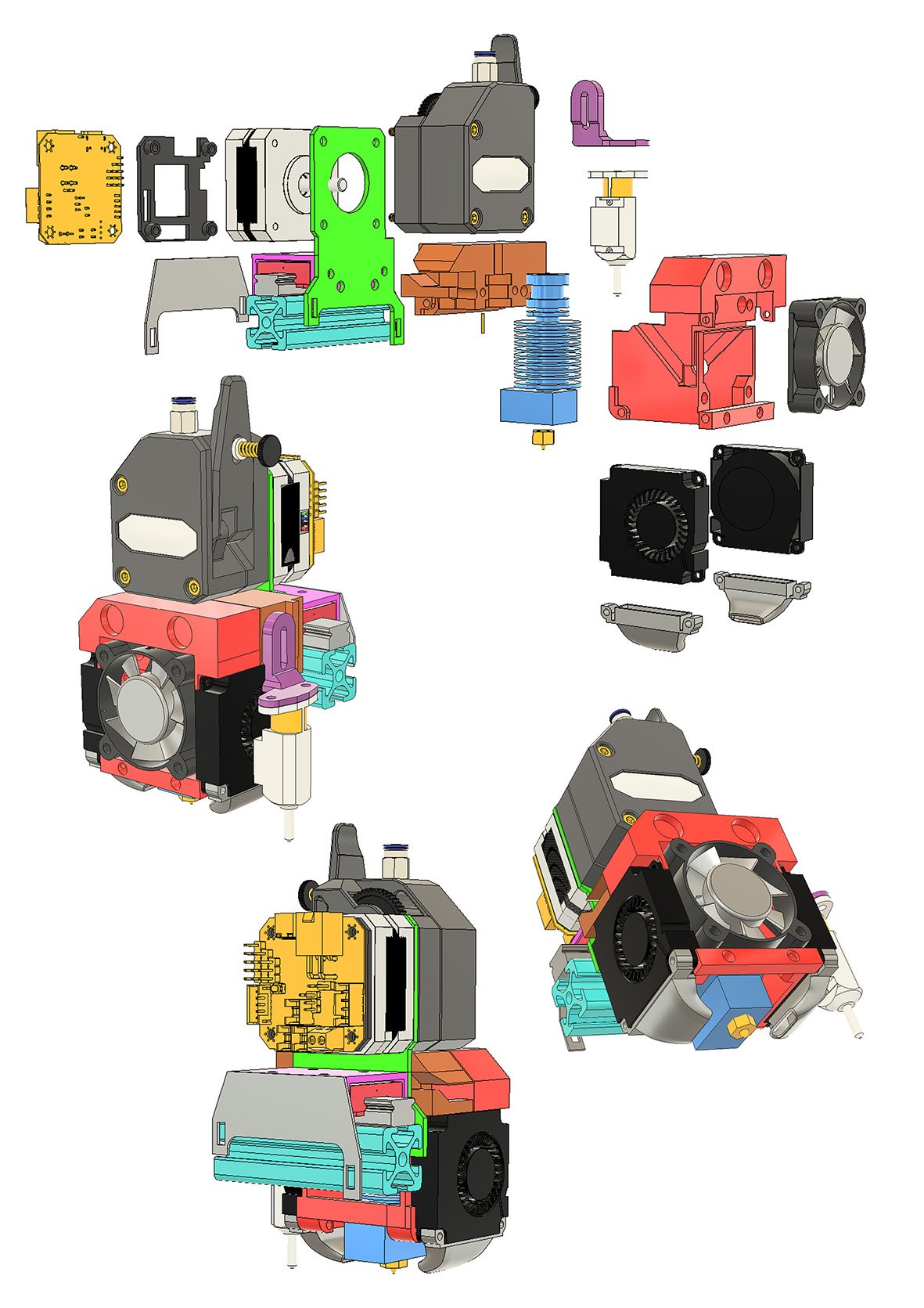

Hierbij mijn nieuw ontworpen Toolhead voor mijn omgebouwde Cartesian-Cube, wat dus nu een CoreXY printer is geworden.
Ik heb alle onderdelen van de kop geprint met Esun PETG-CF wat erg mooi geworden is.
Uiteraard weer met Canbus verbinding alleen de bedrading naar de EBB42 moet nog wat gefatsoeneerd worden.

Ziet er mooi en netjes uit.

De twee metalen rondjes zijn magneetjes die ik erin gelijmd heb om nog een mooi afdekroostertje/kapje snel te kunnen monteren met eventueel ook nog part-verlichting ledjes, maar dat is weer het volgende om te maken.
