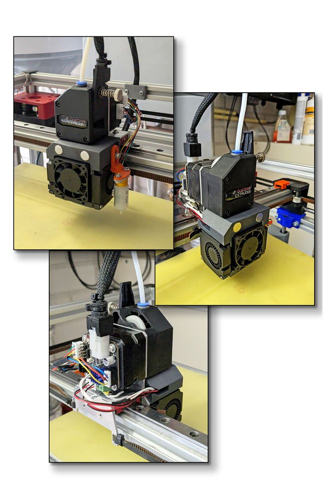

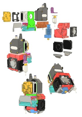

Hierbij mijn nieuw ontworpen Toolhead voor mijn omgebouwde Cartesian-Cube, wat dus nu een CoreXY printer is geworden.
Ik heb alle onderdelen van de kop geprint met Esun PETG-CF wat erg mooi geworden is.
Uiteraard weer met Canbus verbinding alleen de bedrading naar de EBB42 moet nog wat gefatsoeneerd worden.
Ziet er mooi en netjes uit.
De twee metalen rondjes zijn magneetjes die ik erin gelijmd heb om nog een mooi afdekroostertje/kapje snel te kunnen monteren met eventueel ook nog part-verlichting ledjes, maar dat is weer het volgende om te maken.

Zelf ontwerpen en bouwen blijft het leukste. Tenminste als je daar de know how voor hebt. En zo te zien heb je daar genoeg van in huis
Al doende leert men, als je iets interesseert dan ga je daar voor denk ik, 10jaar geleden wist ik niets van Cad en 3D printen en ik heb verder ook geen technische achtergrond, maar ben wel hobbymatig veel met elektronica in de weer geweest, mijn inspiratie heb destijds toevallig door Bart Venneker (YouTube) gekregen, hij bouwde van triplex een 3D printer en dat heb ik nageaapt, dat was wel een verassing om de eerste print hier uit te zien komen, en de eerste eigen ontwerpen heb ik toen gemaakt met FreeCad (veel tutorials op YouTube beken), nu gebruik ik hoofdzakelijk Fusion.
