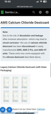

Hier is een screenshot wat mijn zoon had gelezen op de site van Bambu over de droogkorrels :
Deze hebben een printplaatje vernield in die mate dat hij geluk had er op tijd bij te zijn.
Het rook al verbrand.
Nu vind ik wel dat de fabrikant wetende dat dit een probleem kan veroorzaken wat meer moeite had mogen doen om de bezitters van op de hoogte te brengen. Zou niet het eerste geval zijn waarna men achteraf zijn klanten op de hoogte brengt van eventuele tekortkomingen ontwerp.
Verder reageren ze ook maar heel matig tot nu zelfs niet meer op het ticket dat hij had aangemaakt.
Wel binnen de dag op een review van Trustpilot.
