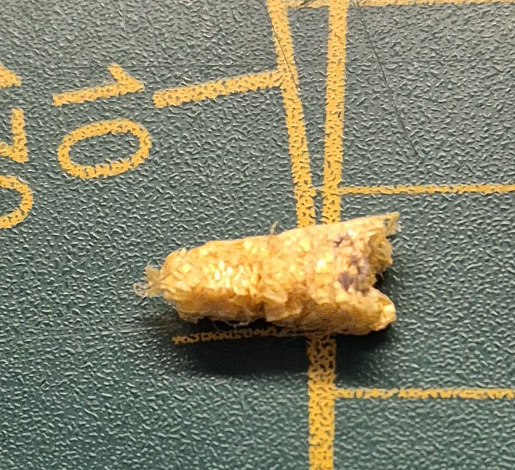

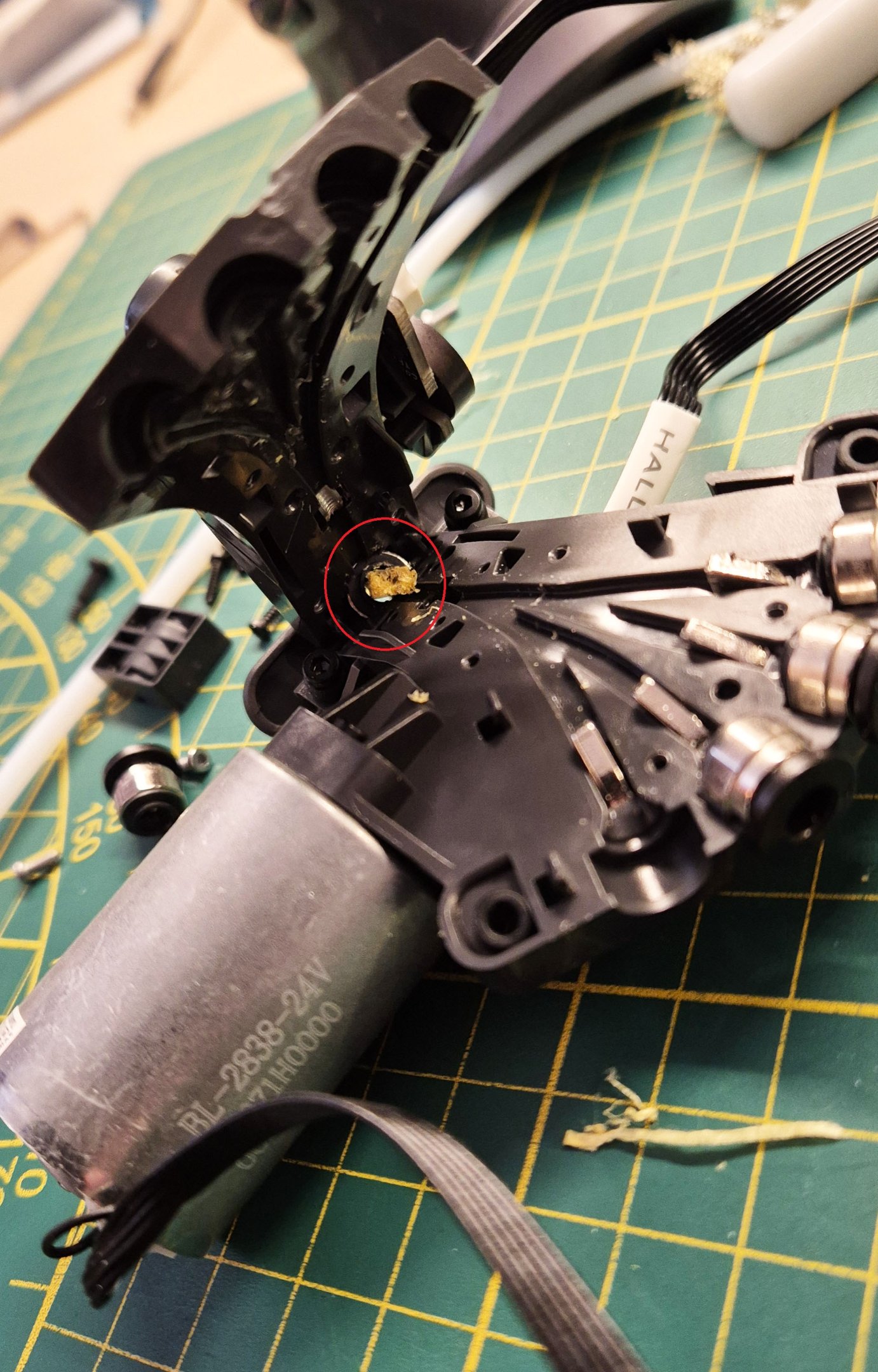

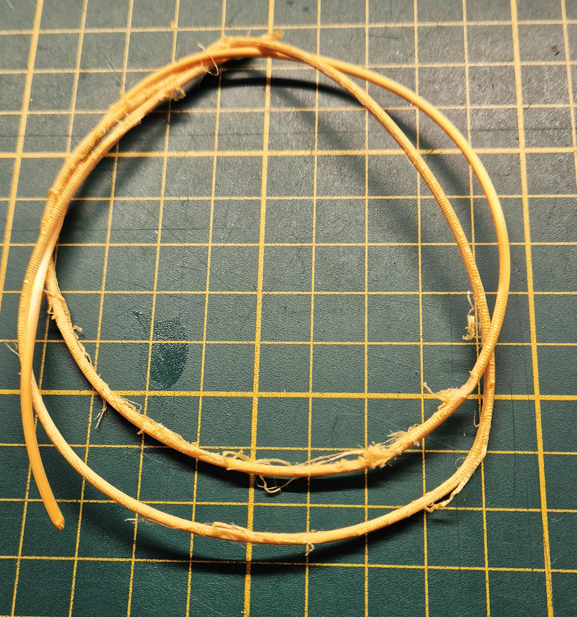

Ik had al eerder wat prints met silk filament gemaakt. Maar deze keer liep het helemaal fout. Je staat niet continu naast de printer dus op een gegeven moment staat er een foutmelding dat het filament niet kan worden teruggevoerd. Dan blijkt het filament muurvast te zitten. Met wat "geweld" lukt het ongeveer een meter eruit te halen. Maar dat blijkt niet genoeg. Dan maar uitzoeken hoe de AMS uit elkaar kan. Dat valt mee, 2 schroefjes aan de binnenzijde en je haalt de hele binnen unit eruit. Eerst moest ik nog wel het filament bij de uitgang doorknippen. Dan de zwarte aansluiting indrukken om de teflonbuis eruit te halen en 2 stekkertjes loshalen en de unit kan eruit. Dan blijkt het tot aan de verdeelunit nog vol te zitten. Na de teflonbuis eruit te hebben gehaald het filament losgetrokken. En alles weer in elkaar gezet.

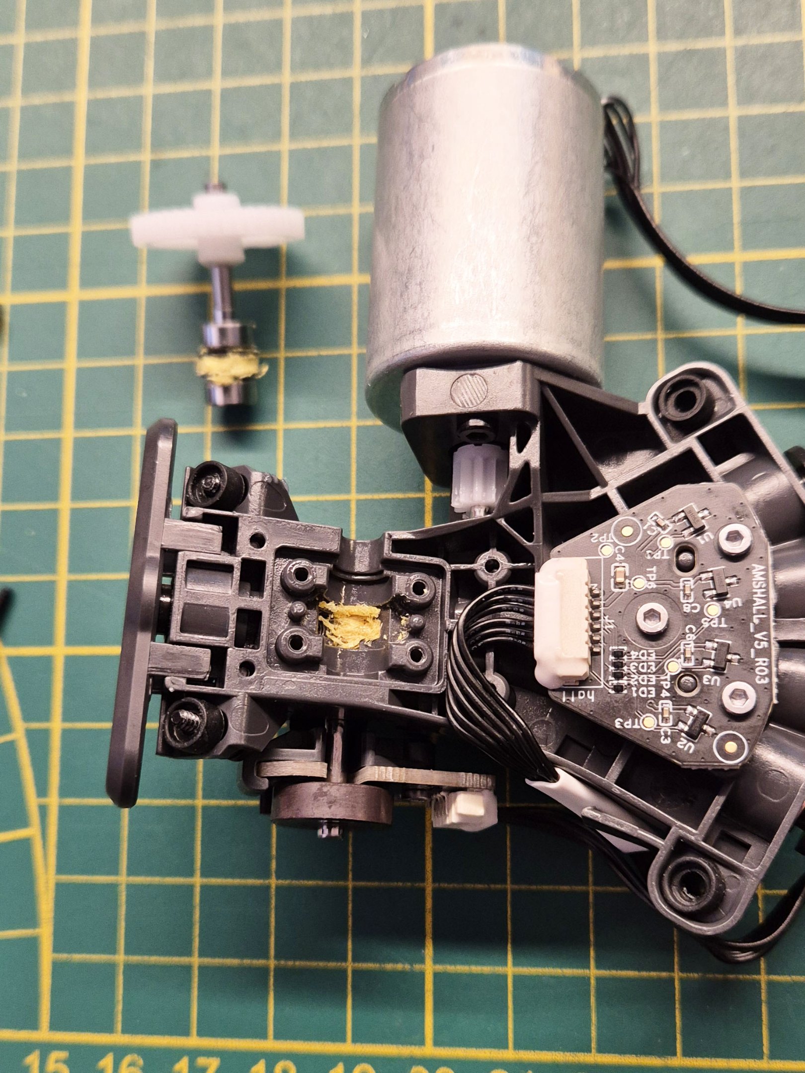

Maar helaas, dat was dus half werk. Uiteindelijk bleek de hele verdeel unit uit elkaar te moeten omdat het daarin opgestroopt zat en er zonder demontage niet uit te halen was. Wel een opvallend detail. Er wordt veel aandacht besteed aan de doorvoer in de extruder en daar willen we het liefst de plastic tandwielen vervangen door metalen. Maar hier zitten dus gewoon kunststof tandwillen en doorvoer in. Een ketting is zo sterk als de zwakste schakel, dus dit is wel een puntje van aandacht.
Uiteindelijk alles eruit gehaald en gereinigd en weer in elkaar gezet. Een uur later weer klaar voor een print en alles werkt weer. Gezien het feit dat veel van de schroefjes zelftappers in plastic zijn, wil je dit niet te vaak hebben.
