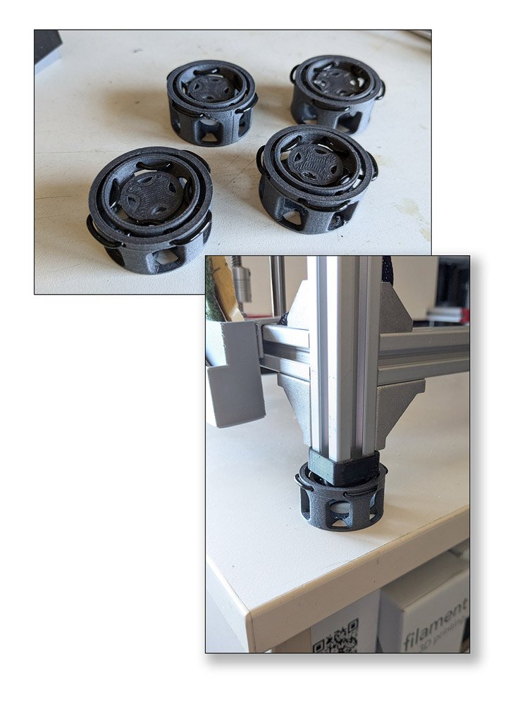

Ik was ook al een tijdje aan het zoeken naar anti vibratie voetjes, en toen vond ik deze op thingiverse, ik heb ze PETG-CF geprint en doen voorlopig erg goed hun werk.
https://www.thingiverse.com/thing:4371273
Zo zien ze er bij mij uit, mijn printers staan op kastjes op zolder, op zolder zelf zijn ze erg stil maar 2 verdiepingen lager in de woonkamer hoorde je toch een laagfrequente dreun, nu met deze voetjes hoor ik niks meer.
Apart, maar waarschijnlijk ingenieus design. Belangrijkste is dat het werkt en dat doet het kennelijk.
