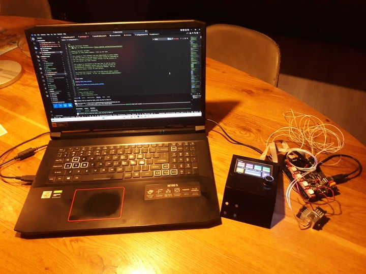

We zijn een weekje op vakantie en ik heb een stukje hobby meegenomen. Een BBT SKR 1.4 turbo en het cold end cooler project. In de tijd die er nu is probeer ik het geheel te programmeren en hoop stiekem een beetje met een werkende config thuis te komen. Voor nu lijkt het vrij hoopvol. De extra temperatuursensor is gedefinieerd en wordt op het display weergegeven. Op dit moment is dat het chamber symbool en daar wil ik nog een andere voor zien te vinden. Het project is weer een stapje verder in de ontwikkeling en het heeft potentie dat het straks gaat werken

Ons weekje vakantie zit erop en het resultaat voor wat betreft de hobby is dat ik met een werkende programmering naar huis ga. Of het ook echt gaat werken is nog steeds de vraag en dat kan ik pas thuis gaan testen. En al werkt het achteraf toch niet zoals gehoopt, heb ik er wel weer van geleerd.
Het lastigste vond ik het juist definiëren van de PIN outs, want daarin biedt Marlin niet zoveel speelruimte. Kies je voor PWM dan neemt Marlin het volledig van je over en kan je bepaalde pinnen niet meer handmatig controleren. Op zich super logisch, maar in de programmering niet altijd makkelijk om het correct in te stellen. Dus het is nog even fingers crossed zodra alles onder spanning wordt gezet, en de hand bij de aan/uit schakelaar om eventueel affakkelen van het Peltier element te voorkomen. Het wordt dus nog even spannend!!!!!
