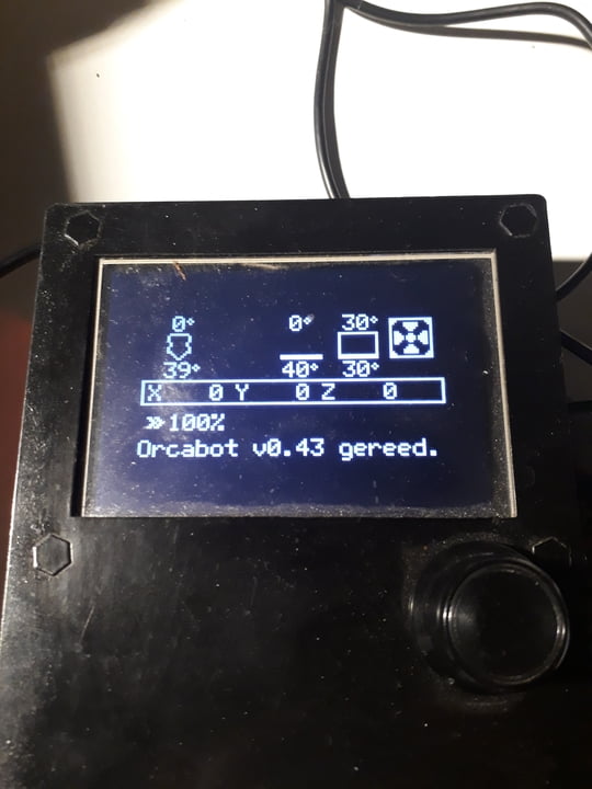

Voor het testen van de programmering en de techniek heb ik op de hoek van mijn bureau een snelle hout-touwtje testopstelling in elkaar gefröbeld, en de boel maar eens aangestoken. Wel heb ik er een wat grotere Peltier en koeler aan gehangen om de kans op schade aan het kleine element te voorkomen. Al meteen bij het opstarten springt de Peltier aan en koelt naar de laagst in te stellen temperatuur. Die is voorlopig ingesteld op 15°C en dat is waarschijnlijk al aan de lage kant. Voor een meer realistische waarde heb ik de tests uitgevoerd op 30°C.
In eerste instantie schommelde de regeling zo 'n 3°C, maar bleef netjes binnen deze bandbreedte draaien. Een goede reden om een eerste autotune op de PID regeling uit te voeren. Na de autotune bleef er nog een schommeling over van 0.7°C wat op zich niet slecht is, maar wel nog beter kan. Na 3 keer een autotune te hebben uitgevoerd bleef het schommelen van de temperatuurregeling steken op 0.3°C waar ik zeer tevreden over ben.
Nu de functionaliteit is getest komt het ombouwplan voor de printer om de hoek kijken. Op zich niet heel spannend, maar ik ga toch een safety stap inbouwen. Het mainboard die nu is gebruikt om de programmering op te testen gaat tijdelijk het huidige mainboard vervangen, dus ga de bordjes uitwisselen. Loopt het plan dan alsnog in duigen is het snel weer teruggebracht naar de huidige situatie en staat de prullenbak er vlak naast.

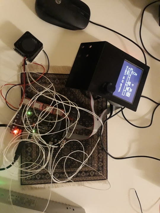

Veel tijd was er dit weekend niet, maar dat ene uurtje om de testopstelling in elkaar te schroeven was er wel. Natuurlijk even aan gezet en een half uurtje laten draaien. De temperatuur blijft mooi stabiel, dus nu nog de echte duurtest uitvoeren
