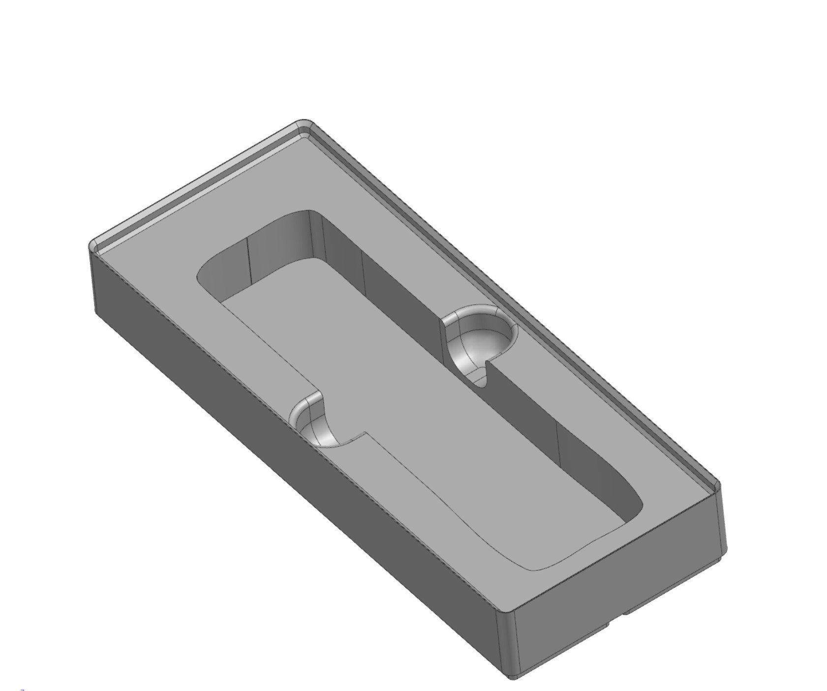

Ik ben al een tijdje bezig om mijn afstandsbedieningen ik een gridfinity box te krijgen , om ze te opbergen in een lade bij de tv .
Ik gebruikt het programma tooltrace om van foto to gridfinnity te gaan , en dat werkt goed .
Maar de bovenkant van de uitsparing is nogal scherp er zit geen afgeronde kant aan .
Dus hebt ik de file in een step bestand opgeslagen en geladen in Fusion360 , dat gaat ook goed . Maar als ik er een fillet wil aanbrengen ,
gaat het op een gegeven moment verkeerd . normaal als ik een fillet aan wil brengen worden de lijnen blauw maar nu zijn er lijnen rood , met de melding dat het niet mogelijk is .
maar omdat het model symmetrisch is en de ene kant wel lukt en de andere kant niet is voor mij een raadsel .
Ik zou best wel iets verkeerd gedaan hebben maar wat dat weet ik niet .
Wie weet hier een oplossing op ?

Zie bijlage.
ziggo remote_step_fillet.zip
(55.63 KiB) 43 keer gedownload

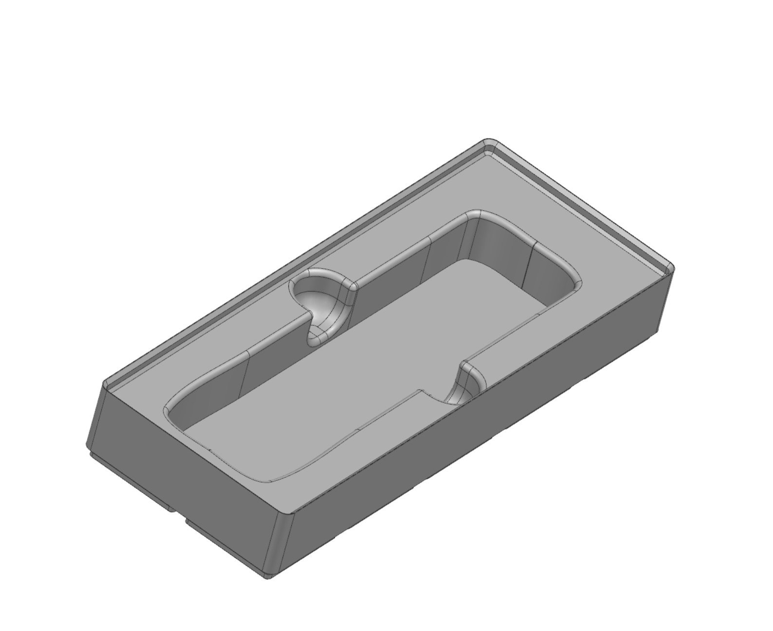

Ik ben er al mee bezig, maar de tekening is helemaalniet symetrisch, ik heb hem in ieder geval gedeelt en daarna gespiegeld, dit lukt gewoon in lengte richting, maar er zitten verder ook nog fouten in de geometrie van de tekening waardoor je de linker en rechter helft (korte kant) de filet nog niet volledig kunt doorvoeren.
Ik ben nog even iets gaan wijzigen, misschien kun je hier wat mee.
ziggo remote v1.step
(768.45 KiB) 49 keer gedownload
Ik zie dat PaulM mij al voor is geweest :) Maar hij heeft niet de hele binnenrand gefilet,ik dus wel.

en nu volledige fillet.... had niet direct gezien dat de volledige rand een afronding moest krijgen 8-)
ziggo remote_step_fillet_full_stp.zip
(69.58 KiB) 38 keer gedownload
