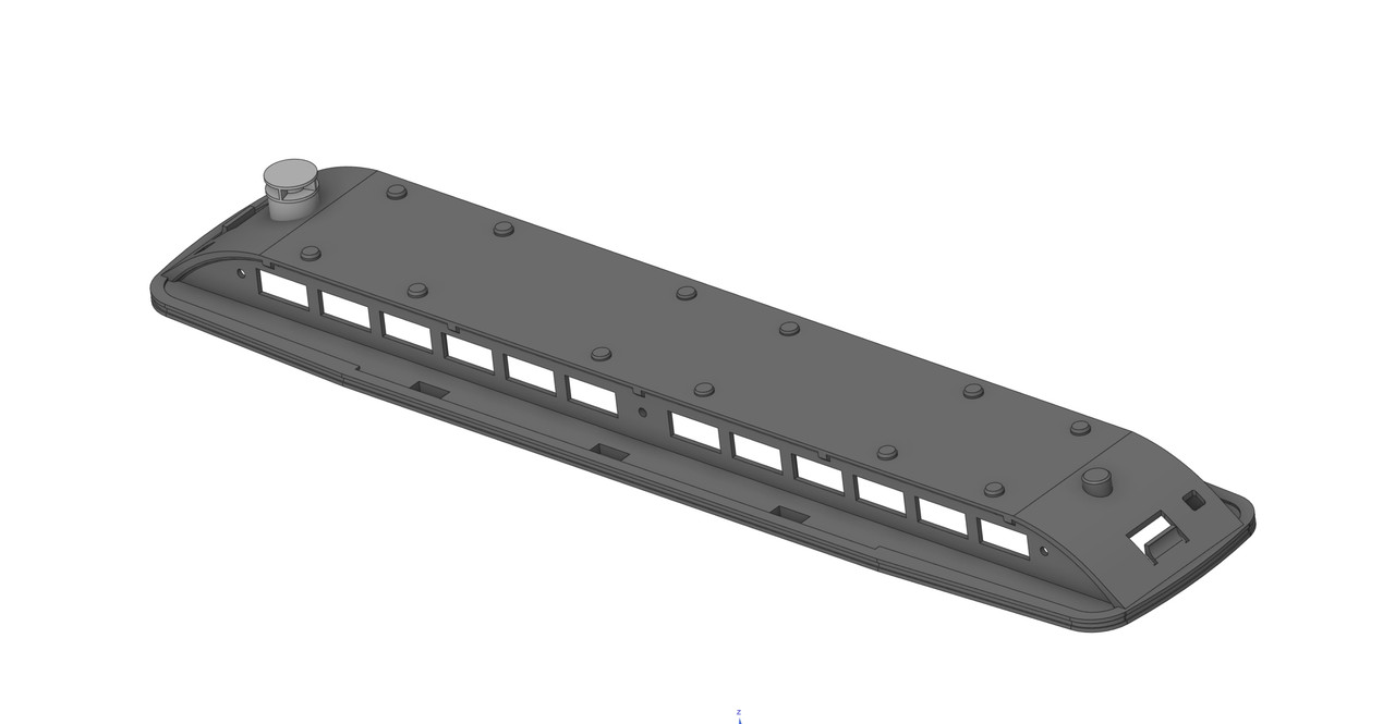

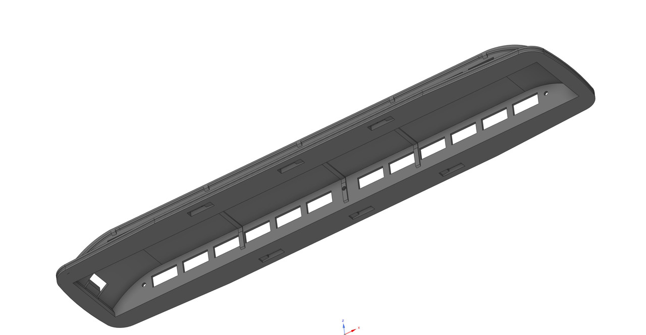

Kan dat niet beter? Afbeelding
In eerste instantie heb ik geprobeerd het support te reduceren door het te blokkeren op de plaatsen waar het niet nodig was.
Die kleine zijramen hebben geen support nodig, dat overbrugd de printer gemakkelijk
Dat scheelde al wel. Helemaal zonder support ging niet omdat er in het dak waar nu de pennen zitten, toen nog gaten zaten.
Als de printer een laag begint doet hij dat door eerst de omtrek en die gaten te tekenen en daarna het vlak te vullen.
Dat wil de hij ook bij het dichttrekken van het dak. Maar die gaten moesten dus support hebben anders vallen ze in het niets omlaag
Maar als je nu die gaten vervangt door pennen, dan heb je dat probleem niet. Afbeelding
En zo is het gekomen tot een support vrij ontwerp dat sneller te printen is en meteen klaar is voor het gebruik.
