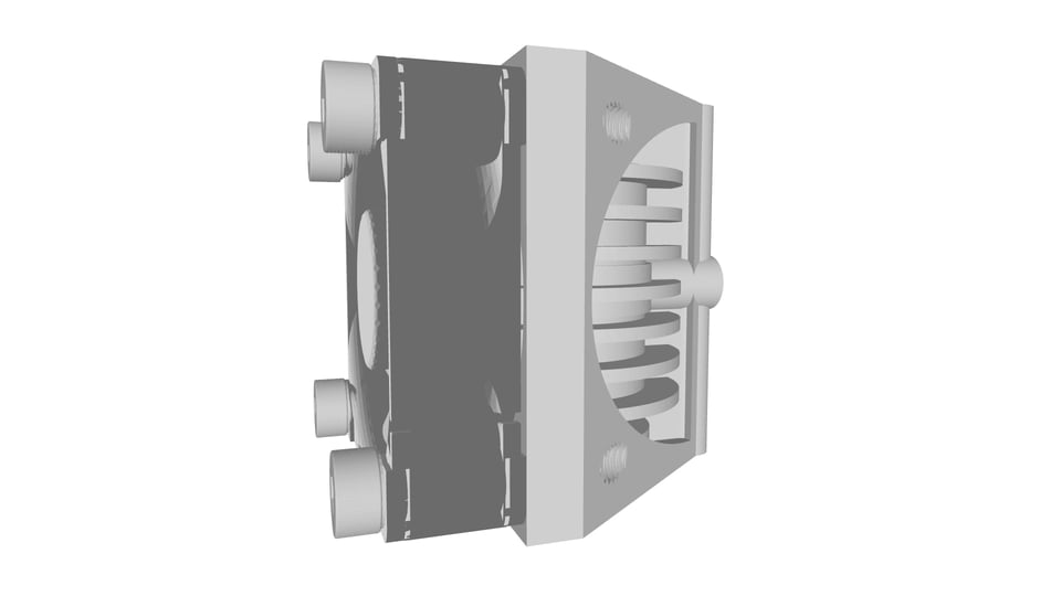

Gisteren heb ik onder de nog zeer warme omstandigheden kans gezien om het ontwerpje te printen. Het effect van de heat creap was duidelijk te zien. Bij aanvang nog een mooi print beeld en dat zie langzaam steeds slechter worden. Maar oké, het ontwerpje is van de printer gerold en ga ik voorlopig monteren tot het gelukt is om een beter ontwerp te bouwen. Het grootste probleem bij het vinden van een geschikt koellichaam is de richting van de koelribben. Bij ronde koellichamen staan de ribben vrijwel altijd in de lengterichting van de staaf waar ze uit gemaakt zijn. Ik zoek een rond koellichaam met of waar je in het midden een gat van 12 mm hebt of kan boren. De buitendiameter mag maximaal 22 mm zijn, meer ruimte heb ik niet. Ik heb al vele uren het web af zitten speuren, maar ben het geschikte koellichaam nog nergens tegengekomen
- Berichten: 927

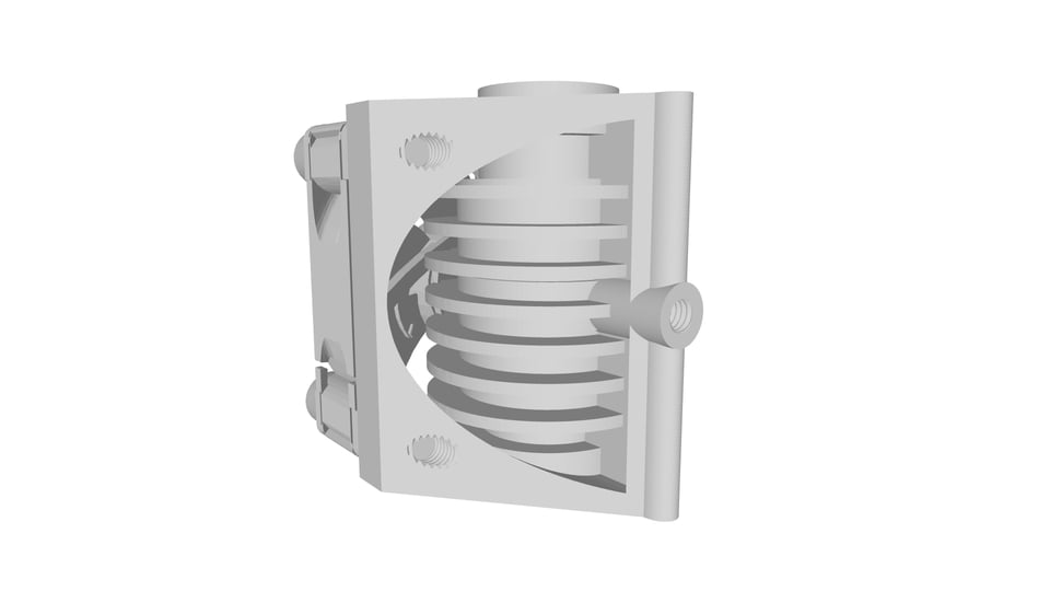

Misschien heb ik een weg gevonden om een aluminium koellichaam in het ontwerp te kunnen verwerken. Een vriend heeft recent een kleine tafel draaibank aangeschaft en wil wel een poging doen om een koellichaam op maat te draaien. Dus ben ik weer even aan het ontwerpen geslagen. Dit zou het ongeveer moeten gaan worden
