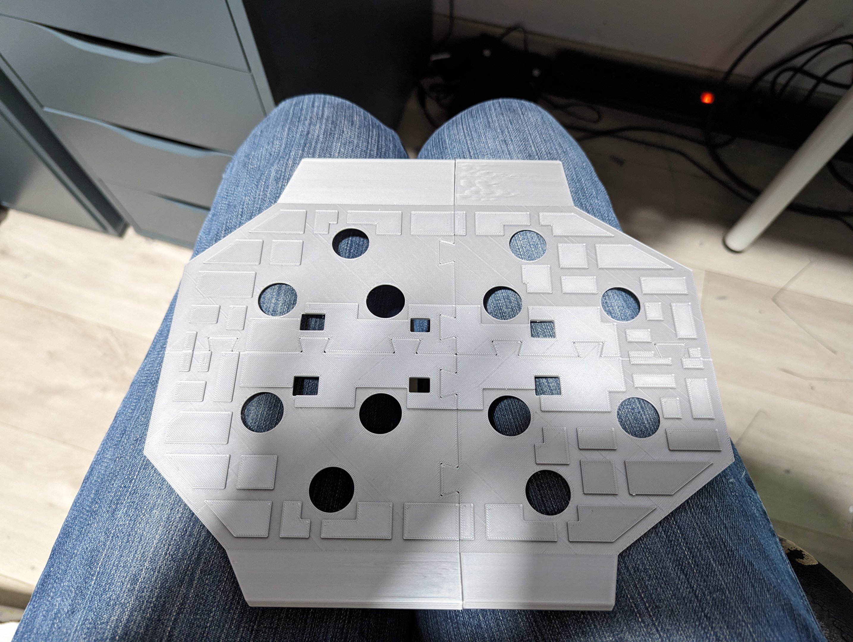

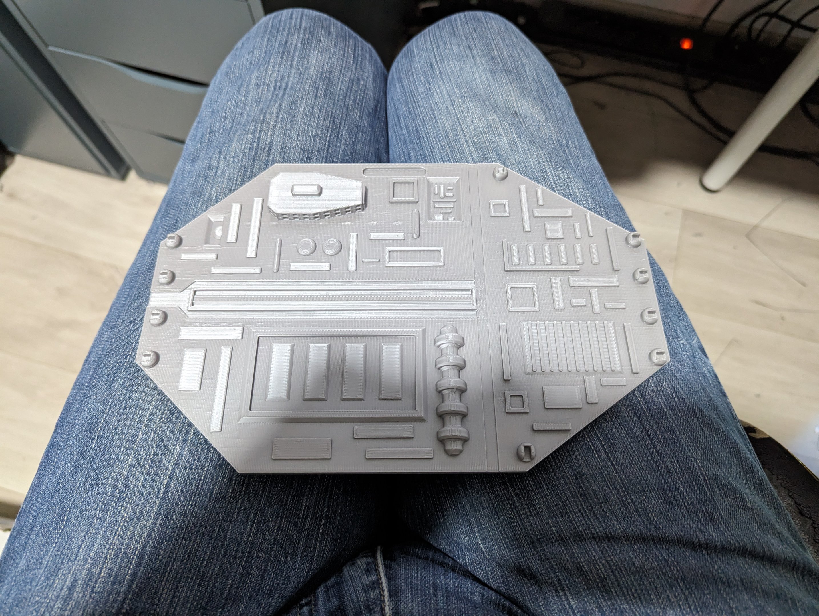

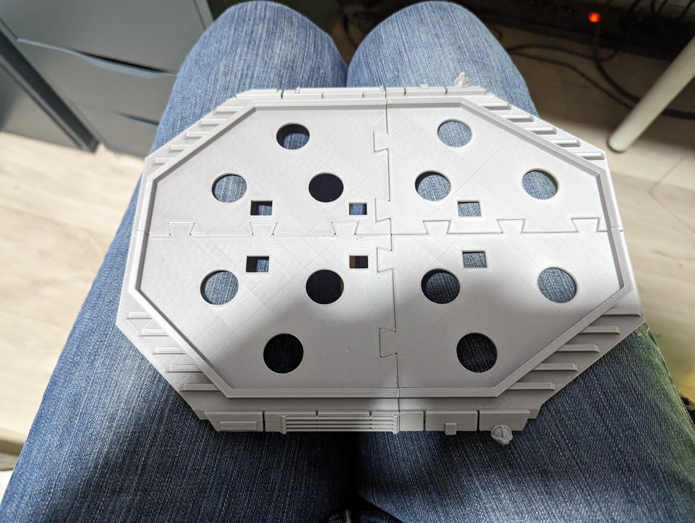

Aan de snelheid ligt het niet lol, die kanonnen (guns plate) zijn maar een paar mm groot en hebben evenveel hechting aan de buildplate. Ga der brim rond gooien ;). Nu eerst ff plates 1-3 herprinten. Pas vanaf plate 4 (test fit) gingen de pennen goed in elkaar. Da's omdat ik toen de extrusion multiplier van 1.0 naar 0,98 had gebracht (default slicer waarde). Dus 1e 3 hadden waarschijnlijk last van net een ietsje overextrusie.
Dan kan de main body normaal geassembleerd worden, en ga ik verder met plate 13.
Toegevoegd in 21 uren 25 minuten 11 secondes:
Na de herprint van vannacht, main body assembly complete. Alles "friction fit" zoals het hoort. Die kerel gebruikt volgens mij 0 tolerantie want moest de vloer gebruiken voor wat extra duwkracht, maar geen hamer, lijm, schuurpapier of dremel aan te pas gekomen :D

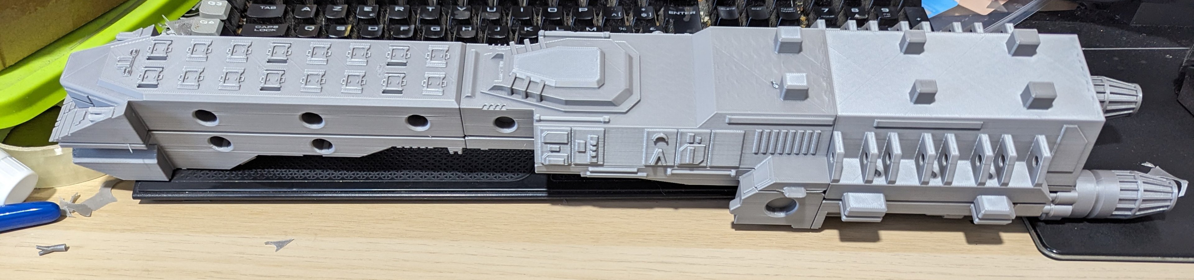

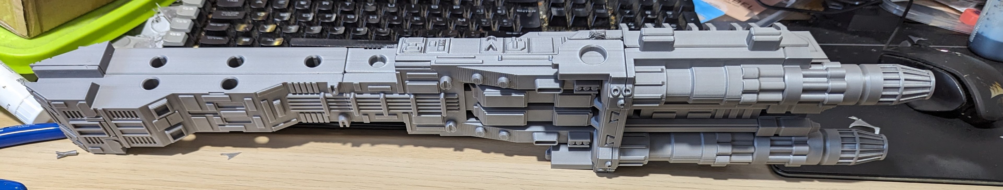

Plates 13-19 zijn afgewerkt en geassembleerd. 1 kleine plate nog met de voortstuwing van de motoren zogezegd en dan kan het model volledig geassembleerd worden. Maar da's nadat ik de fighters geprint heb in resin :)
