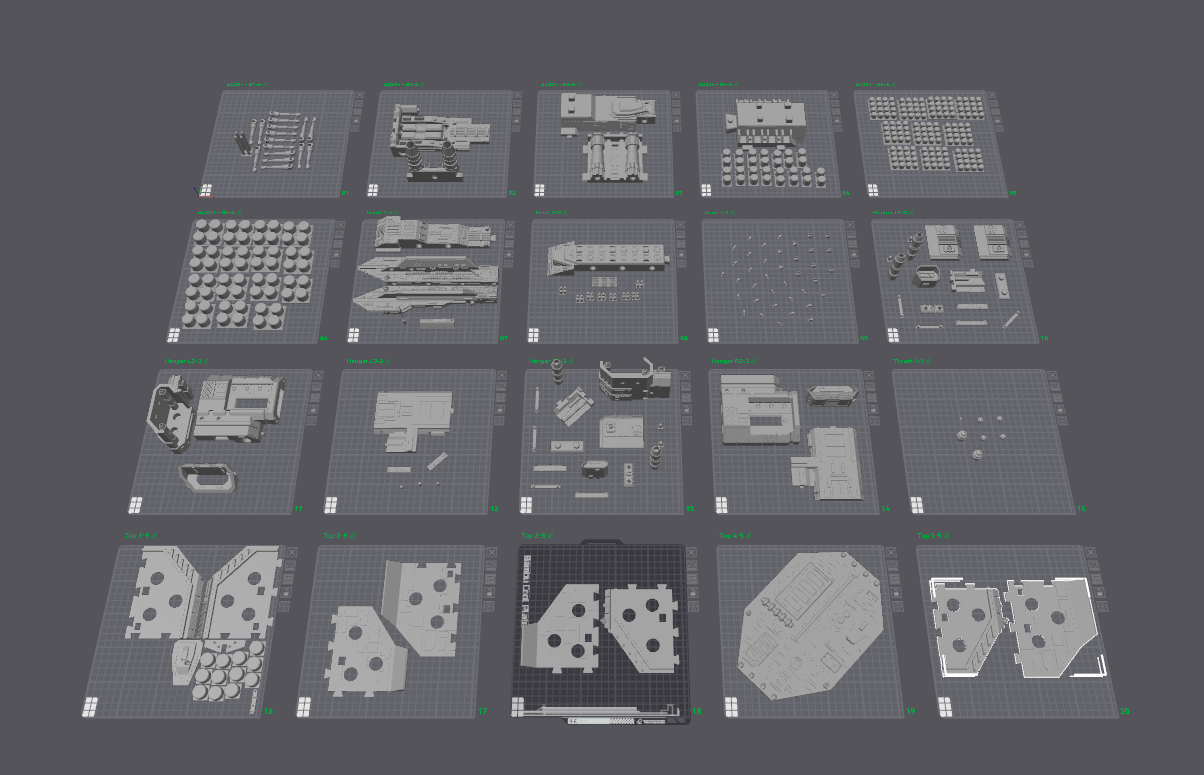

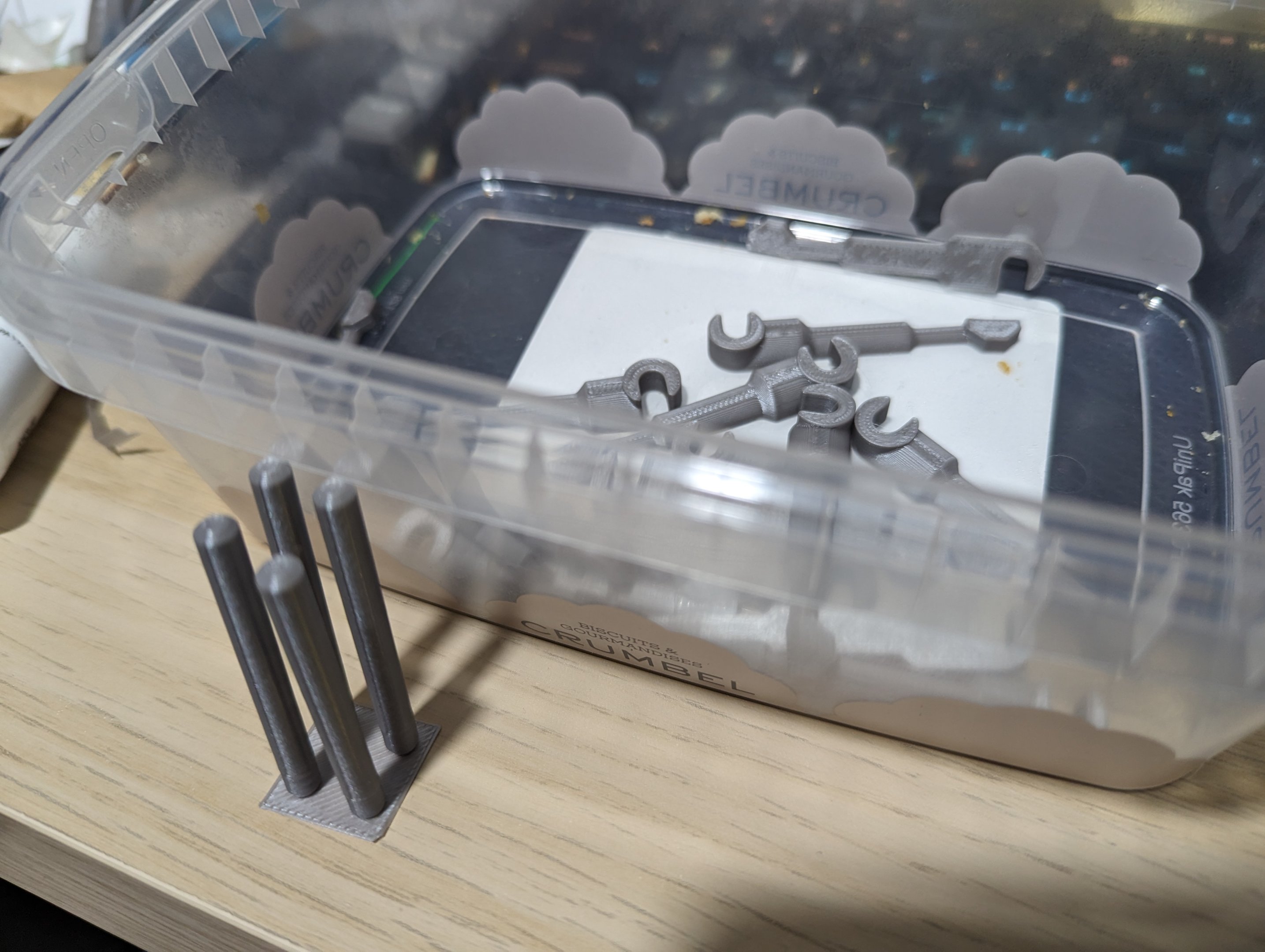

Tijd om de X1C aan het echte werk te zetten. Zelfde designer als de X303, dus ook met dat pluggen verbindingssysteem. Benieuwd hoe dimensionaal accuraat de X1C gaat zijn en of die pennen in de gaten gaan passen. Dat was nog al een probleem met m'n CR10 Max.

Yup, kan later wel even een linkje posten naar een timelapse van dat artistiek naakt. iig, als dat ding die pennen en gaten even mooi rond print als deze staafjes verwacht ik geen enkel probleem.

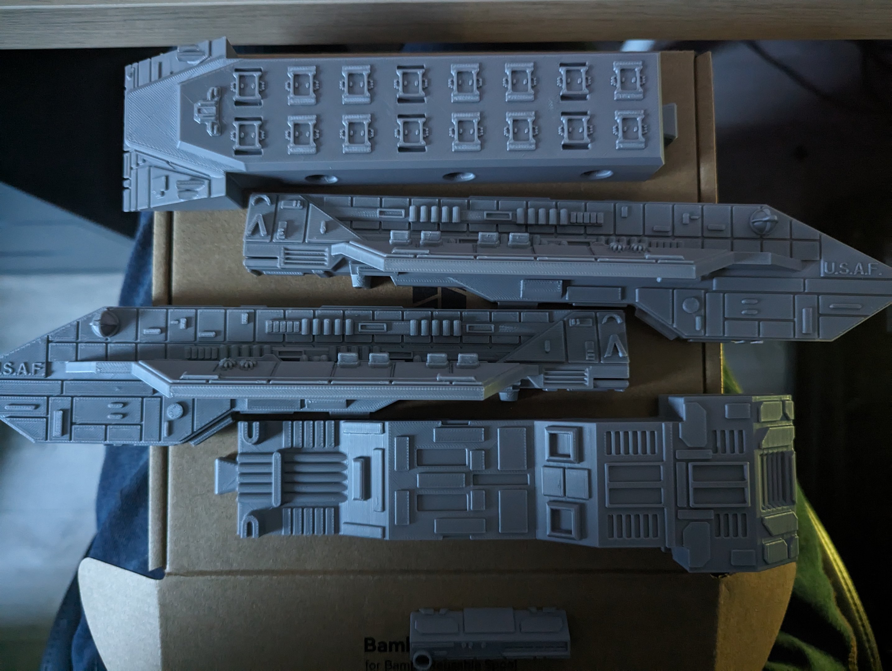

Plate 1: complete: 1.5h Plate 2: started. ETA 4.5h
Toegevoegd in 20 uren 7 minuten 44 secondes:
Plate 2&3 complete. Plate 4: started

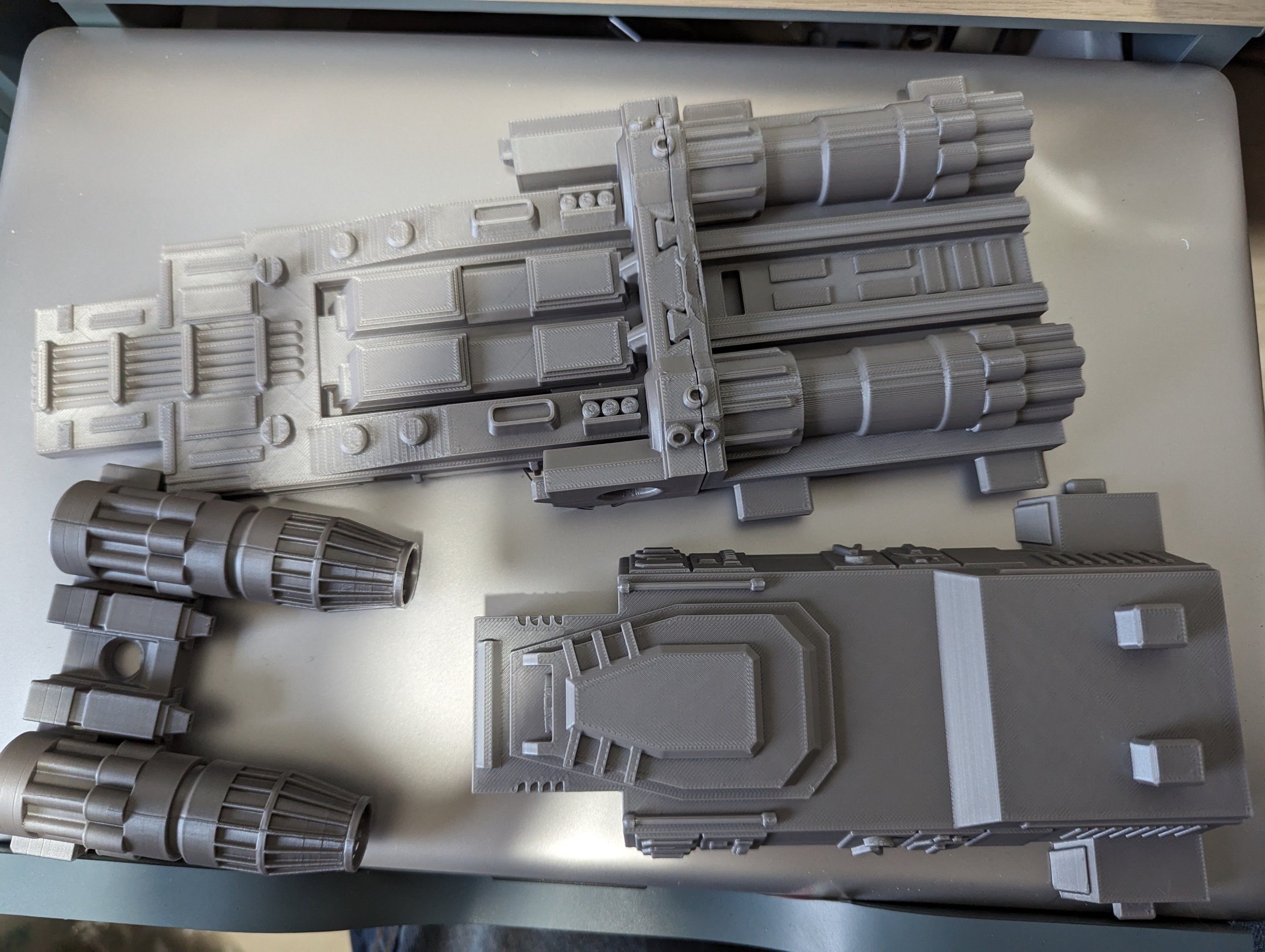

Plate 4: complete
Plate 5: started: ETA 3,5h

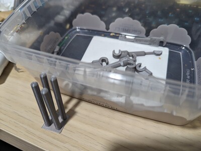

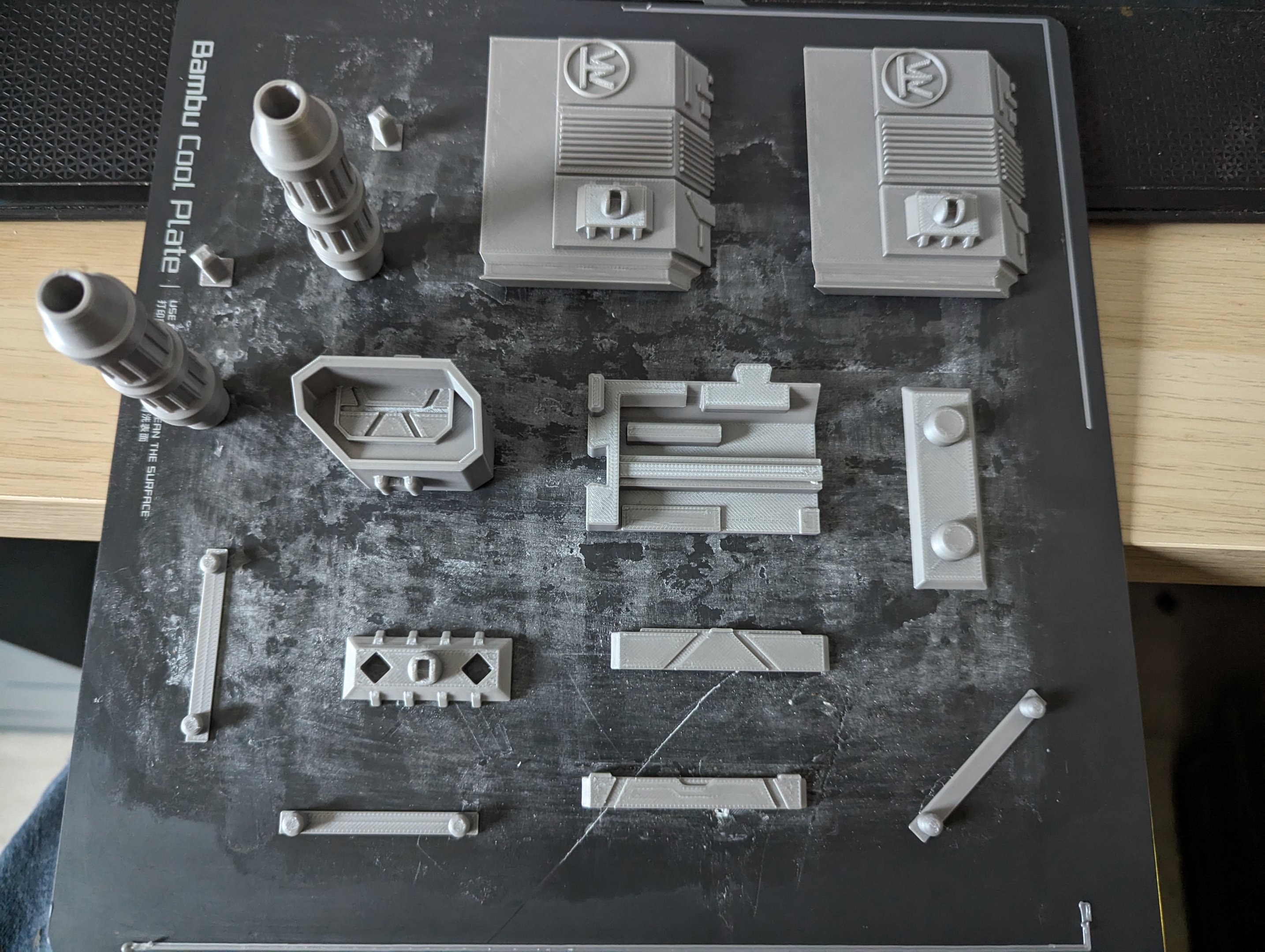

Deze morgen was ook plate 5 & 6 netjes op tijd klaar. Dit waren gewoon pennen in 2 formaten dus daar geen foto van. De start hou ik altijd nauwlettend in het oog, dus toen ik merkte dat van plate 6 3 modellen een slechte bedhechting hadden (waarvan 1tje zelfs losgekomen) was dat het ideale moment om even de "Object Cancellation" te testen die in de X1C zit. De 3 objecten selecteren, en erop tikken zodat deze rood werden opgelicht, bevestigen en klaar. De objecten werden netjes overgeslagen door de X1C en de rest werd succesvol geprint.
Ook de 1e pennen in de gaten geprobeerd en geen enkel probleem ondervonden. Een beetje kracht op zetten en hop, ze zaten erin zoals het hoorde. Friction fit, zoals ontworpen. Als de rest ook zo is, dan zou dit model zonder problemen van de 1e keer goed moeten zijn en in elkaar klikken. Zonder hamer en schuurpapier gedoe.

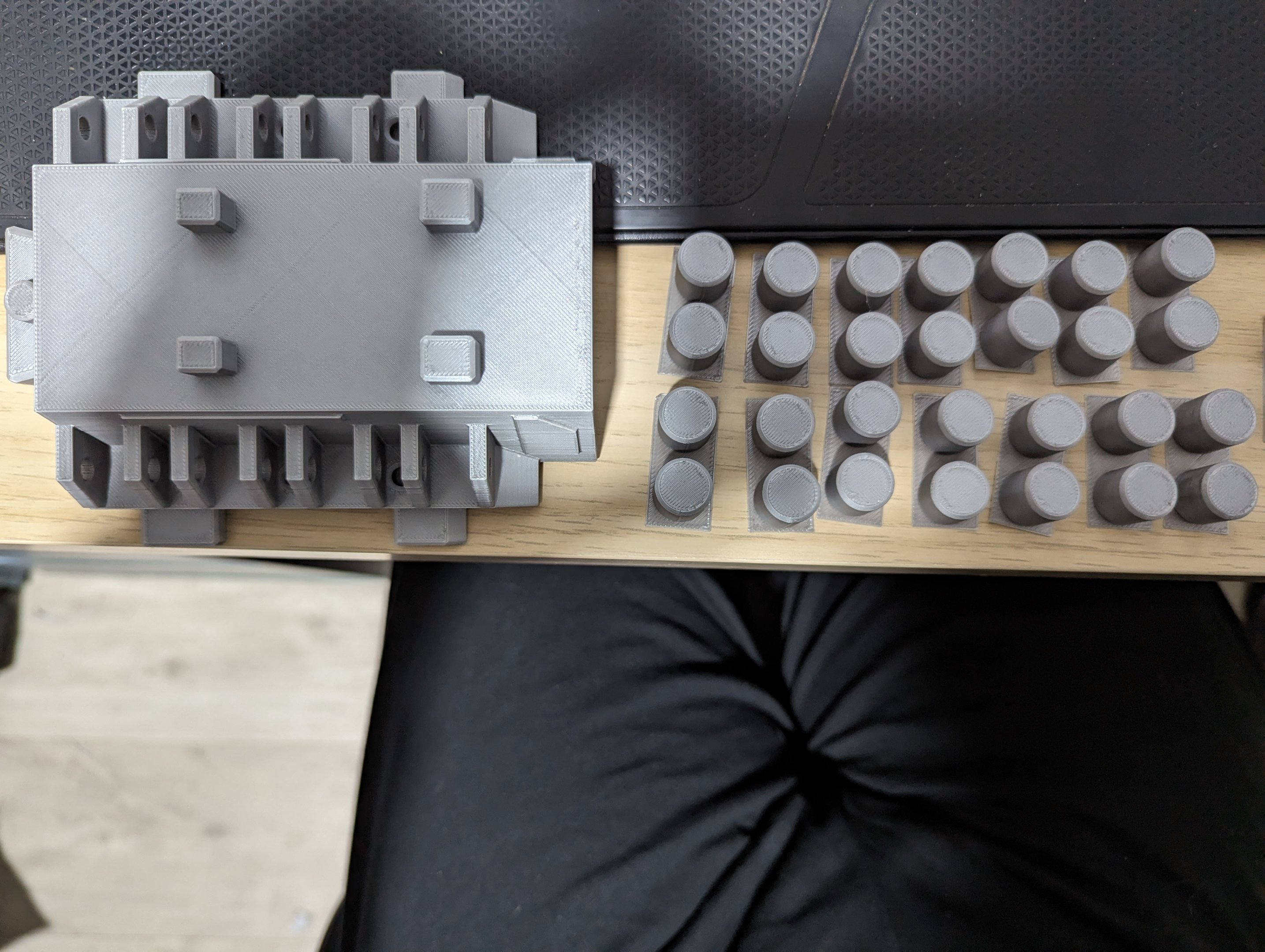

. Nu eerst ff plates 1-3 herprinten. Pas vanaf plate 4 (test fit) gingen de pennen goed in elkaar. Da's omdat ik toen de extrusion multiplier van 1.0 naar 0,98 had gebracht (default slicer waarde). Dus 1e 3 hadden waarschijnlijk last van net een ietsje overextrusie.
Dan kan de main body normaal geassembleerd worden, en ga ik verder met plate 13.
Toegevoegd in 21 uren 25 minuten 11 secondes:
Na de herprint van vannacht, main body assembly complete. Alles "friction fit" zoals het hoort. Die kerel gebruikt volgens mij 0 tolerantie want moest de vloer gebruiken voor wat extra duwkracht, maar geen hamer, lijm, schuurpapier of dremel aan te pas gekomen
