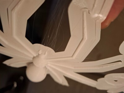

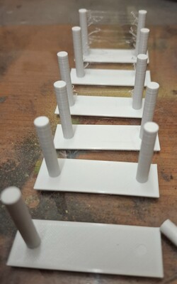

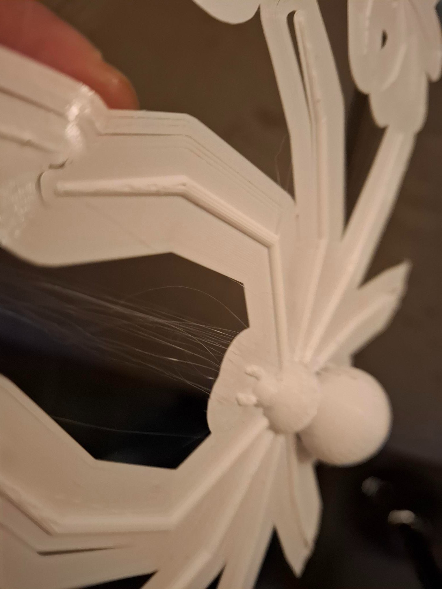

Nu merk ik dat het beter gaat, nog niet perfect, bijvoorbeeld deze draden ( strings ?) En pukkeltjes ( glocks ?)
Berichten: 969
Mocht je foto's hebben toegevoegd, die kunnen wij dan helaas niet zien. Draden worden "stringing" of ook wel "oozing" genoemd. Dit heeft veelal te maken met de retraction instellingen. Je kunt die beïnvloeden door de "retraction distance" ietsjes te verhogen (b.v. met 1 mm per keer). De tweede waarde waarmee je kunt spelen is de "retraction speed". De laatste instelling heeft minder effect als de nozzel grotere afstanden door de lucht moet afleggen.
De pukkeltjes, 'blobs" zijn vaker het gevolg van een te hoog vochtpercentage in het filament (water gaat koken en zorgt voor plaatselijke uitzetting). Maar ook hierbij geldt dat een aanpassing in de retraction instellingen iets kan oplossen. Teveel vocht in het filament kan je oplossen door de rol filament in een heteluchtoven te leggen en die op 50°C in te stellen. Laat de rol er een uurtje of 3 in liggen en probeer het dan opnieuw met dezelfde rol

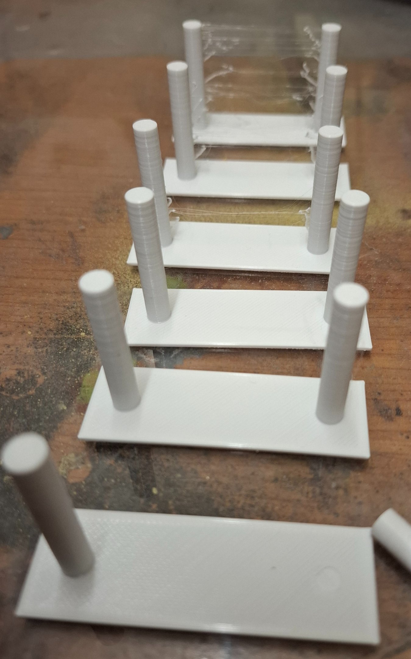

Retraction 7 mm omhoog gedaan en heb een stuk minder stringing,  thx
